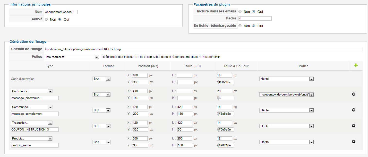

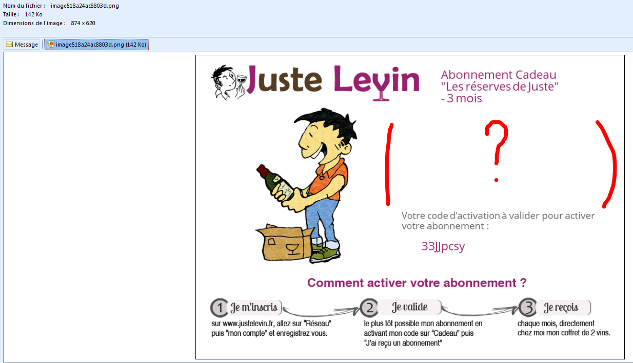

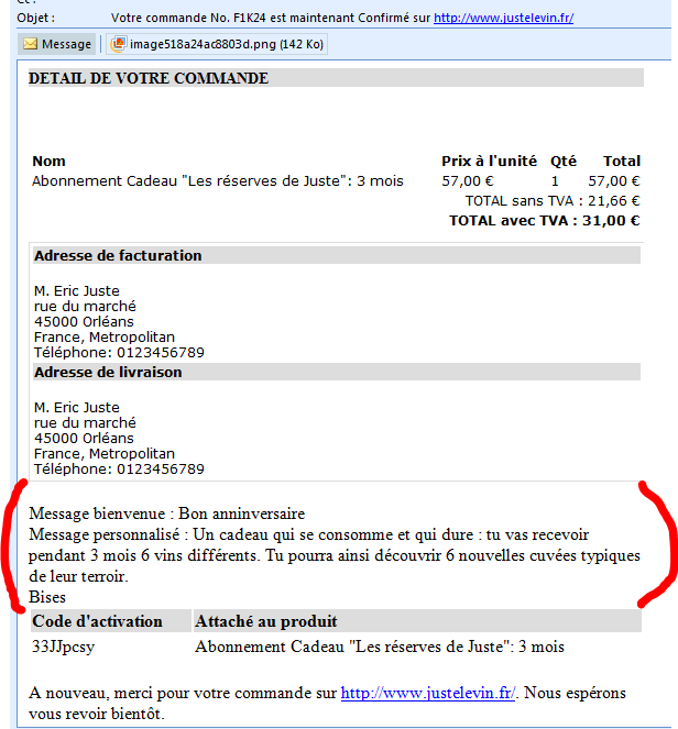

J'ai un problème curieux dans la génération de l'image liée au plugin attachserial :
1) si je passe une commande et que je paie par CB, l'image générée pour cette commande en statut "confirmée", est partiellement bonne. en effet, pour l'image du serial, j'utilise deux champs personnalisés dans la commande qui ne sont pas insérés dans l'image. Ces 2 champs sont bien remplis dans la commande car je retrouve leur contenu respectif dans le corps du mail adressé à l'acheteur.
2) si je passe la commande et que je paie par virement (donc pas de passe vers un URL de la banque et retour vers le site), la commande a le statut "crée". Je vais dans l'admin pour la passer au statut "confirmée" pour simuler la confirmation du paiement, l'association avec le serial est OK et la génération de l'image liée au sérial est aussi OK, les valeurs saisies dans les 2 champs personnalisés ont bien été pris en compte dans l'image.
Ci-joint copie du mail généré à l'issue du paiement de la commande par CB :
Ci-joint copie de l'image du serial en pièce jointe du mail sans les 2 champs personnalisés

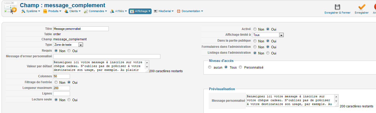

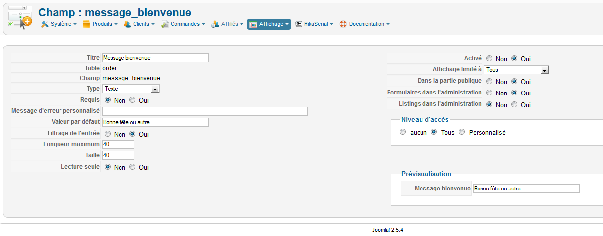

Serait-il possible d'avoir plus d'informations sur les custom fields à afficher ainsi que sur la façon dont ces champs sont ajoutées dans l'image (avec attachserial).
Merci,
Je suis en train d'essayer de reproduire le soucis en local.

13 years 6 months ago #102998
by emohk
Replied by emohk on topic Génération image attachserial
13 years 6 months ago #103042
