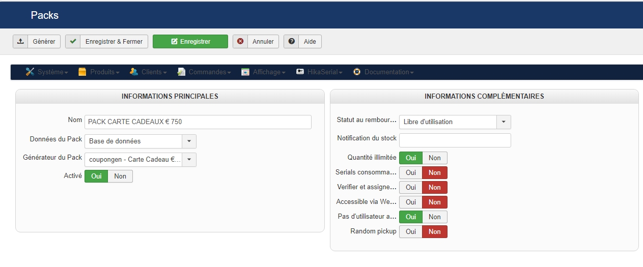

bug aléatoire was created by jcfiguet
Après enregistrement d'un pack, les options choisies dans "informations complémentaires" ne sont pas toujours conservées...
Ce phénomène ne touche pas tous les packs et il est aléatoire (du moins en apparence).
J'enregistre le pack avec ces option...
Je fais d'autres opérations, telles attacher le pack créé à un produit ou générer un pack...
Si je ré-ouvre le pack pour contrôler l'attachement effectif du produit, ou après génération d'un pack, le pack a changé : plus aucune option d'informations complémentaires...

Bien que le soucis semble aléatoire, tout comme vous le soulignez, il ne doit pas l'être.
Le bug semble être lié au fait que le pack soit sauvegardé mais sans que les "pack_params" ne soient correctement sérialisés et de ce fait, cela va perdre les informations de ce champs.
Par contre, je ne vois pas de code dans la partie gérant l'assignation ou la génération de serial qui vont aller toucher au pack.
De manière général, HikaSerial va utiliser la fonction "save" qui elle gère la serialisation des paramètres avant la sauvegarde.
Afin de pouvoir orienter les recherches, j'aurais besoin de la confirmation de la version que vous utilisez actuellement (HikaSerial 2.0.0 ou HikaSubscription Beta 2.0.0).

J'utilise HikaSerial 2.0.0.
Sur 36 packs créés, c'est arrivé une dizaine de fois, alors que je les créais "en série".
Je ne pense pas que cette modification se fasse toute seule au moment du save, dans plusieurs cas, après avoir constaté le phénomène, j'ai ré-ouvert immédiatement le pack après la sauvegarde, tout était OK. Ce n'est qu'après que les options ont changé "toutes seules".
