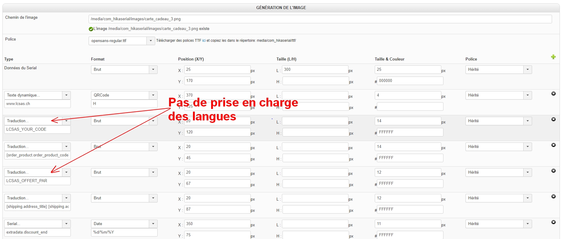

Est-ce moi ou est-ce un bug ? Les langues de substitutions ne sont pas prises en compte dans le Plugin attachserial...

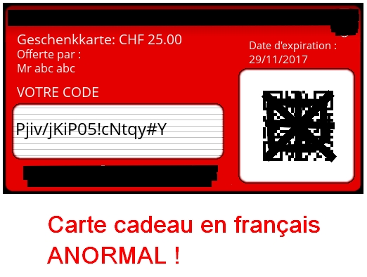

Invariablement, quelque soit la langue choisie, la confirmation de commande est traduite correctement, mais pas la carte-cadeau en pièce jointe, qui reste en français !

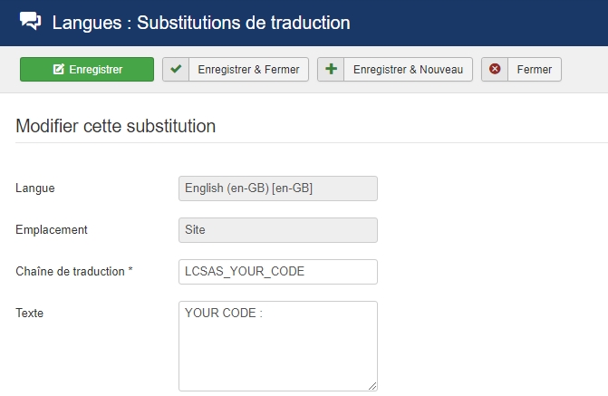

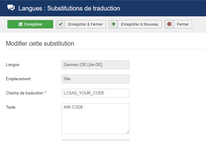

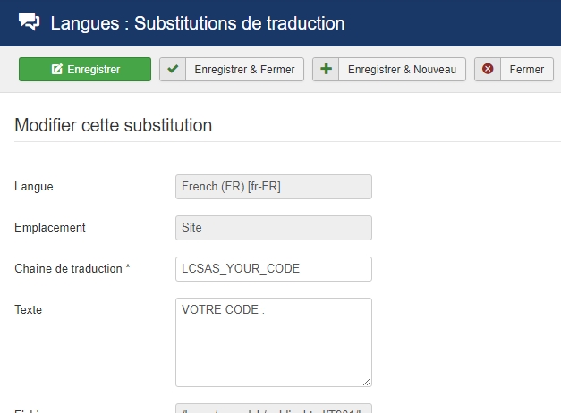

Et pourtant les champs sont traduits dans les 3 langues du site...

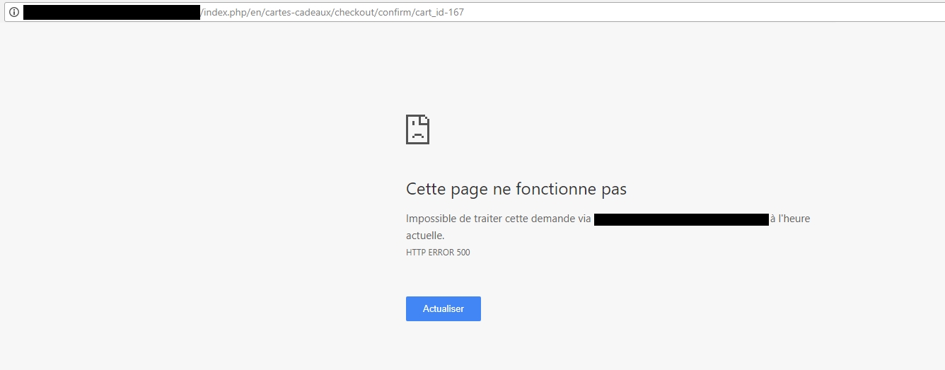

J'ai effectué les modifs, mais ça ne fonctionne pas : il y a plantage au moment de régler la facture...

2°) Le mail de confirmation de commande reste invariablement en français, quelque soit la langue choisie ! Pas Glop...
3°) La carte cadeau attachée reste aussi en français ! Pas glop !

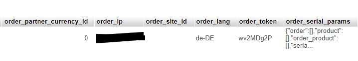

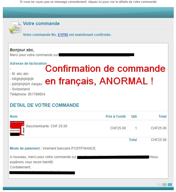

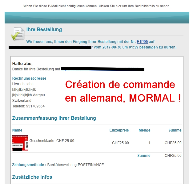

9 years 1 month ago - 9 years 1 month ago #277187 by jcfiguet
Oui, j'ai testé avec commande passée en anglais, en allemand et en français !
Dans tous les cas, l'email de création de commande est dans la bonne langue, mais celui de la confirmation est à présent passé en français ce qui n'était pas le cas avant...
Vous me parlez de "langue utilisateur", je suppose "langue par défaut de l'utilisateur" , mais moi je parle de langue "switchée" avant le passage de commande !
En switchant dans n'importe quelle langue, en principe tout doit être traduit dans la langue choisie, même si la langue par défaut du user est le français... Ce mode de fonctionnement me semble d'ailleurs cohérent et logique.
Pour répondre a votre question : utilisateur "abc" enregistré en allemand et passant sa commande en allemand :
extrait table Order dur My Sql :
Cordialement
JC Figuet
Last edit: 9 years 1 month ago by jcfiguet.

9 years 1 month ago #277214 by Jerome
En effet, vos données en base sont correcte.

9 years 1 month ago #277268 by jcfiguet
C'est super !
Bon... A moitié...
Car à présent l'image de la carte cadeau est entièrement traduite dans la bonne langue, ce qui est vraiment bien, mais malheureusement pas le mail de confirmation de commande qui reste toujours en français.
Concernant le mail de confirmation de commande, je pense qu'il n'est plus traduit depuis que j'ai ré-installé HikaSerial 2.0.0 à partir d'un nouveau download il y a quelques jours... J'avais constaté alors que le code avait été modifié par rapport à ma version précédente 2.00 datant d'il y a un mois ou deux... Ceci expliquerait il cela ? Je pense que c'est une piste à vérifier.
Cordialement,

9 years 1 month ago - 9 years 1 month ago #277334 by jcfiguet
Désolé pour les imprécisions sur le "comment" l'email de confirmation était envoyé, précédemment j'ai dit :
L'email de confirmation peut être envoyé de 2 façons :
1°) suite à un paiement immédiat via Paypal, dans ce cas c'est automatique (via le retour de confirmation Paypal)
2°) en cas de paiement par virement, c'est moi qui passe la commande à "confirmé"
J'ai aussi dit que la commande était passée en langue étrangère (Allemand ou Anglais)
Que souhaitez-vous savoir de plus ? Merci de préciser. J'avoue ne pas comprendre le niveau de détail que vous souhaitez.
Je signale en outre que lorsque c'est moi qui "force" une commande à "Confirmé", je le fait via le back end en français.
Mais comparativement à une confirmation automatique via Paypal, ça ne change rien : Le mail de confirmation reste en français dans les 2 cas.

9 years 1 month ago #277337 by Jerome
C'est cette information qui était nécessaire.
Merci d'ouvrir un nouveau thread dans la partie d'HikaShop afin de continuer sur votre soucis qui est actuellement relatif à HikaShop et non à HikaSerial.
Vous pouvez d'ailleurs vous en assurer en simplement désactivant le plugin "hikashop / serials" (qui désactivera l'intégration d'HikaSerial avec HikaShop)
