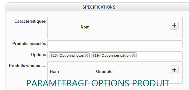

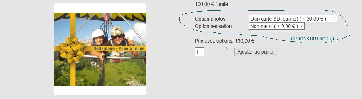

J'ai un gros soucis depuis la dernière mise à jour...
Les choix sur les options paramétrées dans les produits ne s'affichent plus sur les bons cadeaux !
Je tiens à dire que tout fonctionnait à merveille depuis 3 ans...
Je cherche, je cherche, mais je ne trouve pas une quelconque information sur des changements à appliquer suite a la mise à jour...
Help merci.

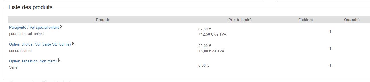

Avez-vous bien les informations dans la commande ?

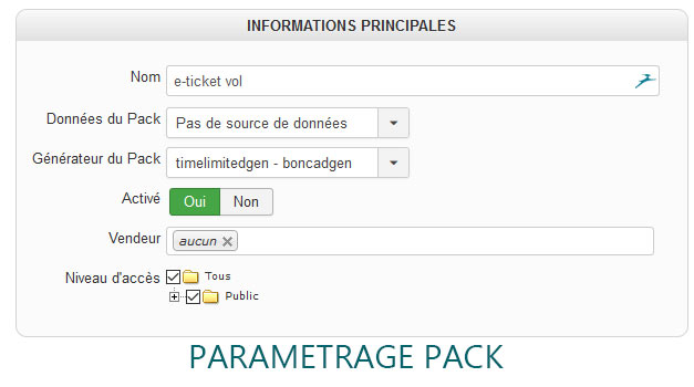

9 years 1 month ago #280172
by antidotcom
Replied by antidotcom on topic Probleme bons cadeau avec options
9 years 1 month ago #280179

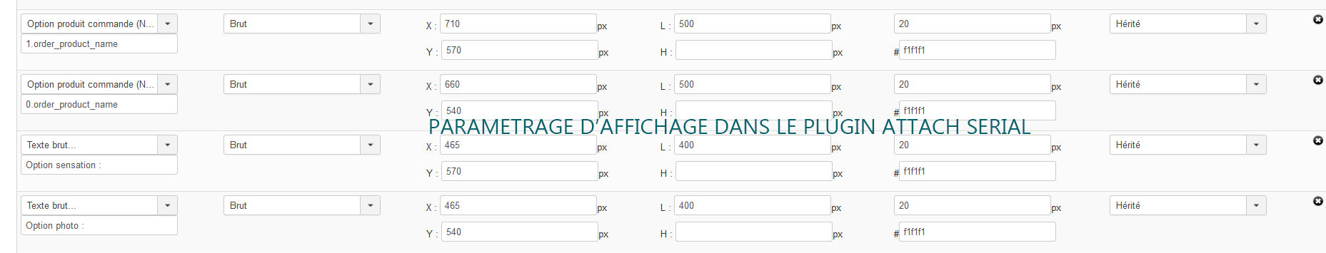

Malheureusement vos options ne sont plus de options.
Si cela avait été des options, HikaShop les afficheraient en "sous élément" du produit.
Puisque ces produits ne sont pas attachés en tant qu'option du produit générant un serial ; le plugin "attach serial" ne peut logiquement plus trouver ces options pusqu'il s'agit juste d'autres produits dans la commande.
Je suppose que vous n'avez pas activé la fonctionnalité "group options with products"
www.hikashop.com/support/documentation/5...ig.html#main_product
Cordialement,
