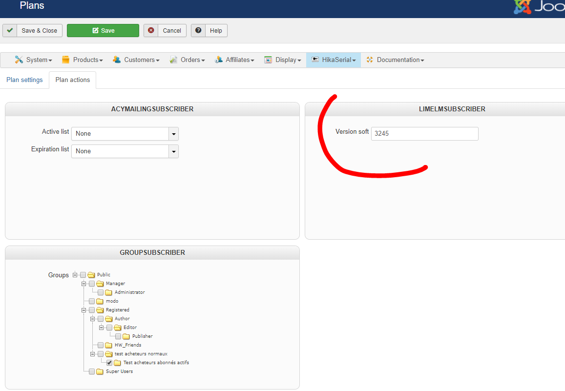

Je suis en train de mettre au point notre propre plugin "subscriber". Il doit aller chercher une clef api lors de l'activation et synchroniser la fin de cette clef avec la fin de la souscription. Si renouvellement, il doit prolonger cette même clef via l'API.
1/ petit bug qui "m'énervait" car mon plugin ne voulait pas être du bon type : ligne 119 du fichier administrator/components/com_hikaserial/views/plugins/tmpl/listing.php (le elseif qui est sur le type "subscriber"), la deuxième variable du "substr" devrait être -10 et non pas -8 (copier-coller du précédent).
2/ j'ai créé un champ "input" dans la configuration de façon à ce qu'il apparaisse dans les actions du pack (numéro de version du logiciel souscrit dans notre cas). Mais la valeur n'était jamais ré-affichée à l'édition du plan. J'ai corrigé le fichier administrator/components/com_hikaserial/views/plan/view.html.php autour de la ligne 280 :
Code:
switch ($value[1]) { case 'input': case 'int': case 'float': // vide .... $v = @$this->element->$paramsType->$key; $v = @$this->plan->pack_params->{$section}[$key]; if(empty($v) && !empty($value[2])) $v = $value[2]; if($value[1] == 'int') $v = (int)$v; if($value[1] == 'float') $v = (float)hikaserial::toFloat($v);
Je continue à explorer :-) ....

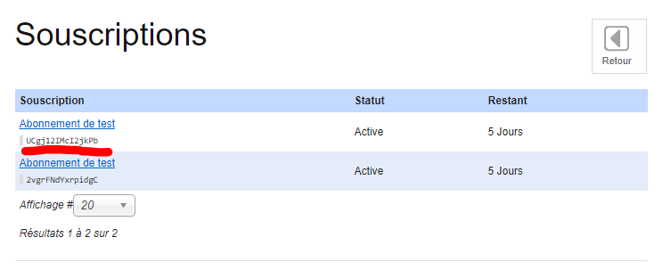

8 years 7 months ago #290092 by laurent
Tests en cours. Les mécanismes généraux ont l'air de bien fonctionner. J'avais juste oublié d'activer le CRON. Peut-être à mettre en "gros" au début de la documentation ?... ;-)
Le réglage qui permet de déterminer si un client peut renouveler avant/après la date d'expiration et sur quel délai est fixé au niveau général. Il me semble que dans le cadre d'une évolution de votre produit, il faudrait le ramener au niveau de l'abonnement. Ou plus exactement, avoir ce réglage aussi au niveau de l'abonnement pour altérer le fonctionnement par défaut positionné au niveau général. Par exemple, nous commercialisons des licences logicielles et du support. Pour le premier, il est important que le client ne puisse pas renouveler avant la "fenêtre" choisie, proche de la date d'expiration. Et il peut tout à fait renouveller après la date d'expiration. Par contre, pour le support, il n'y a aucune raison de l'empêcher de renouveler quand il veut avant la date d'expiration mais on ne doit pas le laisser faire, une fois cette date passée. Ces deux abonnements ne devraient pas avoir le même comportement sur ce plan.
Quel est le rôle de la dernière ligne de la fonction onSubscriptionActivation du plugin groupsubscriber qui affecte vraisemblablement la valeur true/false à la variable "$ret" ? Cette variable ne semble pas accessible à cet endroit ? N'est ce pas plutôt :

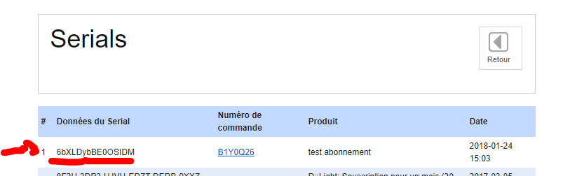

On permet à nos clients qui ont acheté une clef (activation d'un logiciel qui tourne sur Windows/Mac) via le mécanisme "Serials" d'HikaSerial, de renouveler cette clef (la clef elle-même est fournie par une API externe). Ce renouvellement est en fait l'achat "normal" d'une souscription spécifique via un lien dans le listing "Serials" qui peuple un champ spécifique que je récupère à la création de la souscription. Ainsi, au lieu de générer une nouvelle clef on réutilise l'existante en calant sa fin de vie sur l'expiration de la souscription.
Ainsi les nouveaux clients n'achètent plus que des "souscriptions" et les anciens migrent doucement au fur et à mesure qu'ils "renouvellent" leur ancien "serial". A terme, ils pourront tous bénéficier des mécanismes de renouvellement et d'alertes propres aux souscriptions.
Dans le cas du renouvellement d'un ancien serial, j'aurais voulu changer le statut du serial (à "delete" par exemple) de façon à ce qu'il disparaisse du tableau de bord de l'utilisateur (listing des serials qu'il a achété).
Il faudrait que cela se passe au moment de l'activation de la souscription "onSubscriptionActivation" ou "onAfterSubscriptionUpdate". Dans le premier cas, j'ai bien un objet "user" mais il ne contient pas d'info sur ses serials.
Sachant que je connais le "serial->data" concerné (stocké dans la souscription), comment je peux le retrouver et changer son statut à l'intérieur d'un trigger "subscription" ? Récupérer l'objet "serial" et le mettre à jour ? Methode du genre updateSerialStatus ?
Merci.
