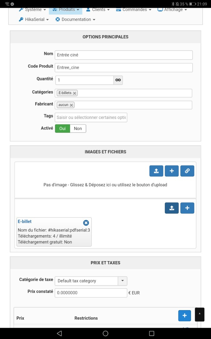

Dans le produit j'ai mis le lien vers le template PDF ("#hikaserial:pdfserial:3")
Mais voilà rien n'est joint à l'email lors de l'achat, et si je veux le télécharger ça me dit "Fichier introuvable"

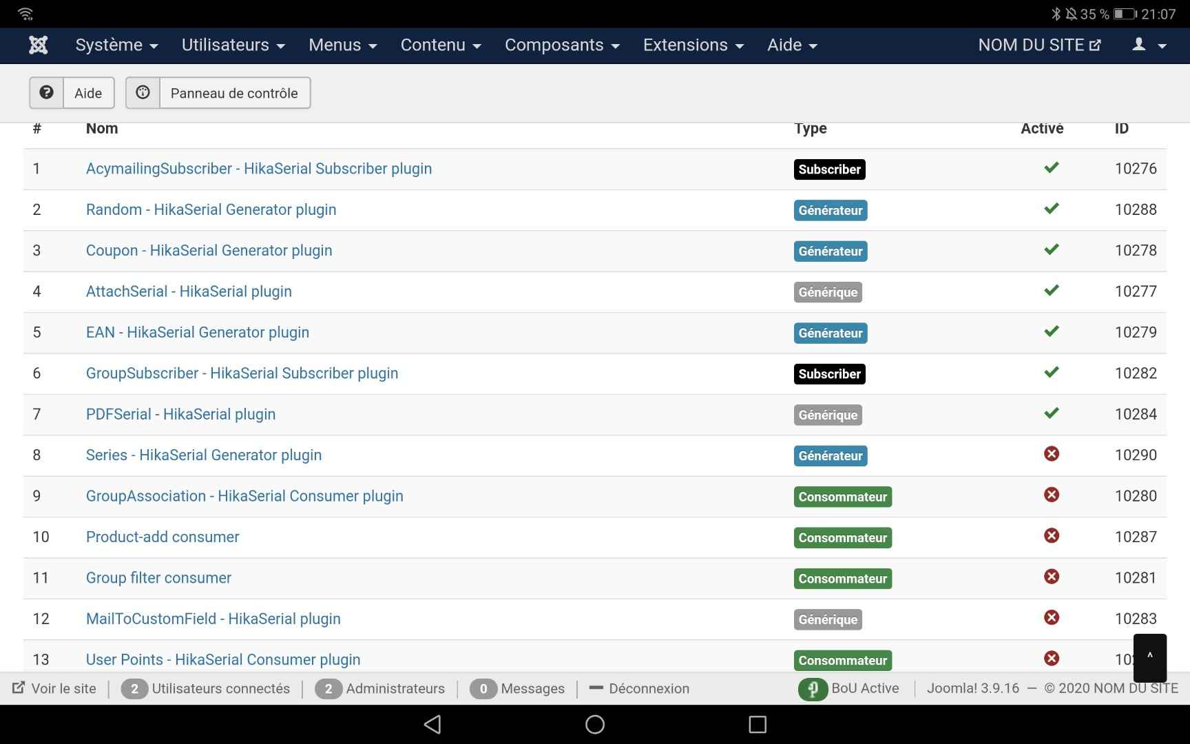

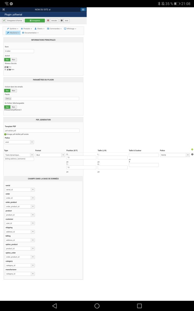

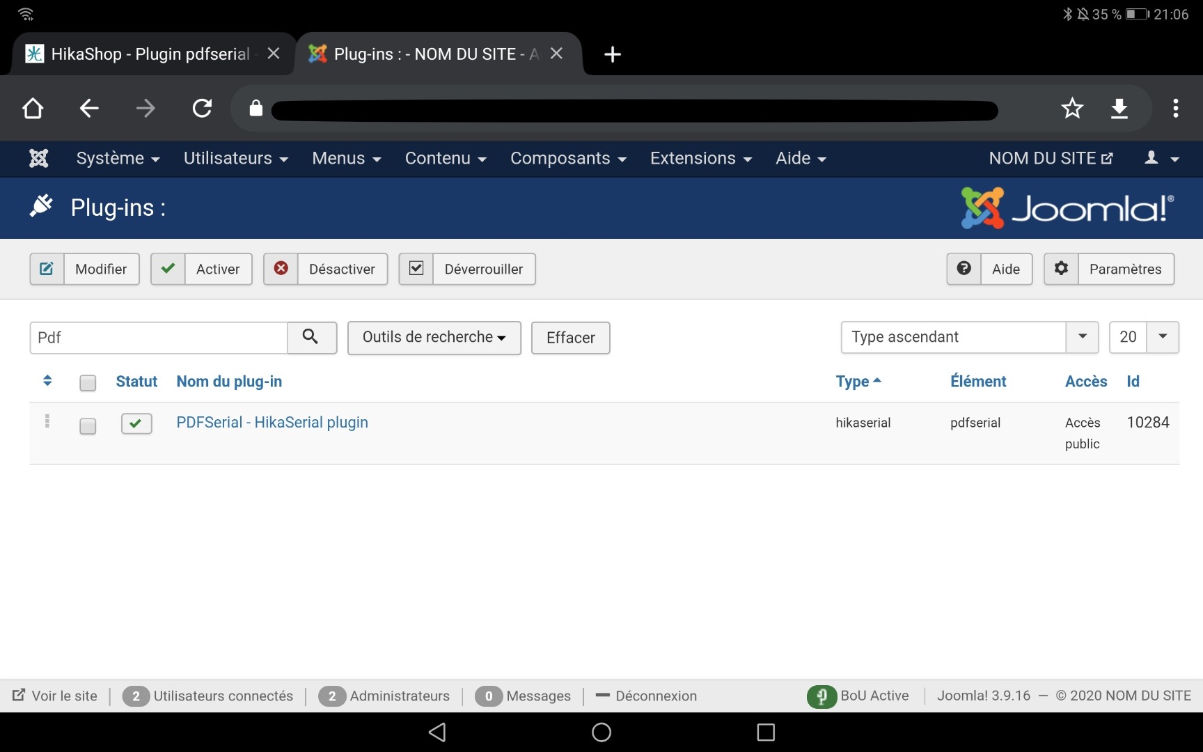

Merci de fournir une capture de la configuration de votre instance PDFSerial.
Veuillez également vérifier que le plugin PDFSerial est bien publié du côté de Joomla et que son instance est également publiée dans HikaSerial.

6 years 8 months ago #316540
by Dano
Replied by Dano on topic Plugin pdfserial

Votre configuration PDF Serial était "incorrect" et considérée comme vide par le plugin.
Le texte dynamique ne retournait pas de données et de ce fait, il n'y avait rien à afficher dans le PDF.
J'ai rajouté l'affichage du serial afin de s'assurer qu'il y a bien du contenu à ajouter.
Cordialement,
