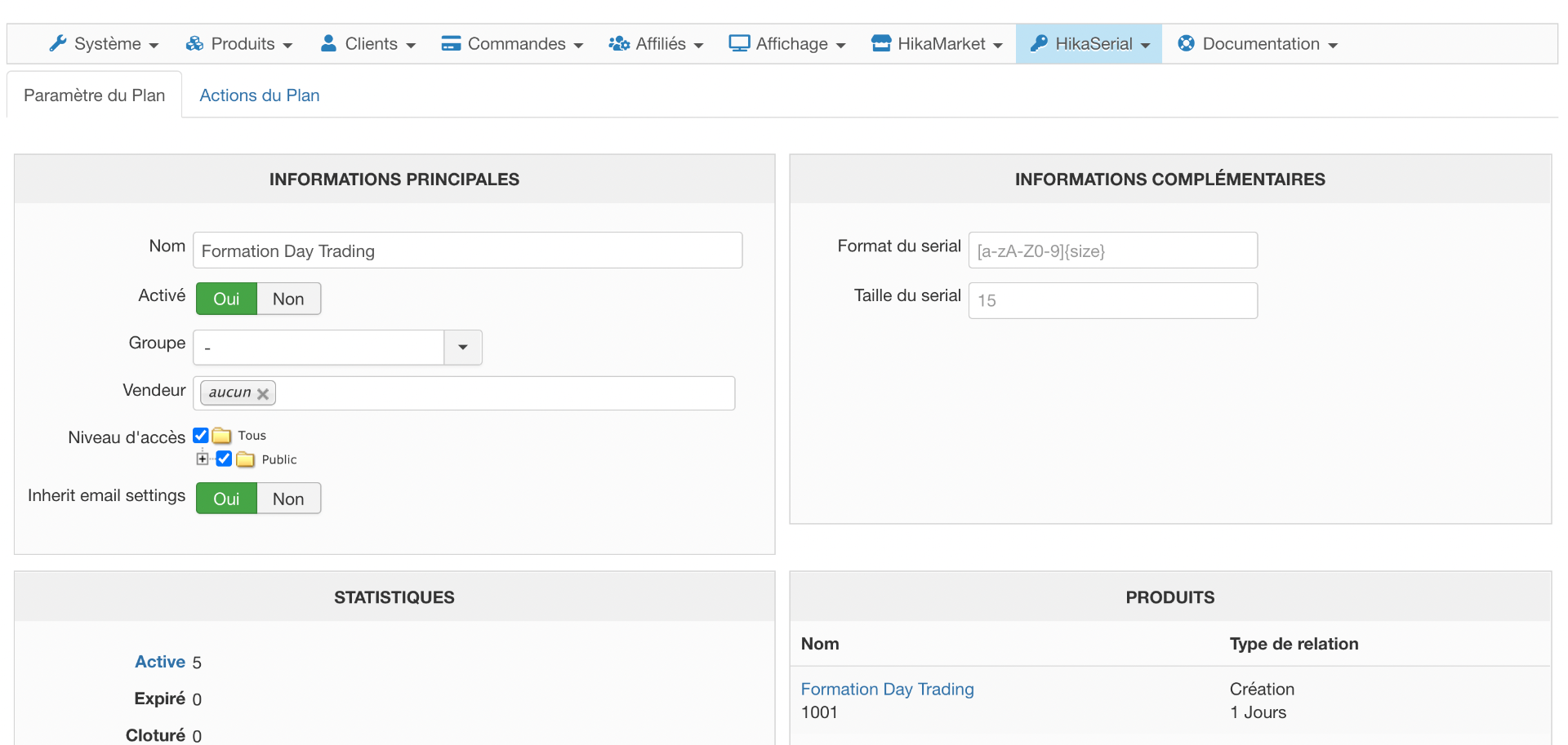

Bonjour à vous,
J'ai installé Hiasubscription ( Hikaserial) et j'ai créé un plan avec pour action d'ajouter l'abonné à un groupe spécifique. J'ai fait un test d'achat et ça ne fonctionne pas. J'ai suivi les instructions sur la page ci bas, mais j'ai l'impression qu'il me manque quelque chose. Il semble y avoir un lien à faire avec un pack mais je ne saisi vraiment pas quoi ni comment. Avez-vous une procédure détaillée étape par étape pour y parvenir?

J'ai trouvé comment ! Il me manquait l'assignation à un groupe après l'achat (champ personnalisé dans la fiche produit)
Ça semble fonctionner. J'ai fait en sorte que l'abonnement vient à échéance dans un jour. Il me reste à voir si l'utilisateur est retiré du groupe rendu là.

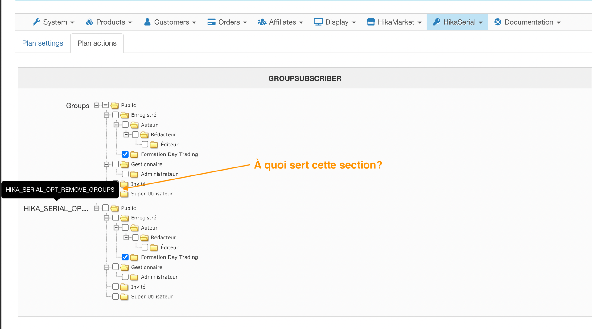

Vous ne devez pas utiliser le champs produit "group after purchase" qui est une fonctionnalité liée à HikaShop.
Vous devez configurer un action de votre plan pour le "group subscriber" :
www.hikashop.com/support/documentation/2...tml#tab_plan_actions
Cela va permettre d'ajouter l'utilisateur au groupe lors de l'activation de la souscription et de le retirer lors de son expiration.

Mon utilisateur n'a pas été retiré du groupe à l'échéance et il semble que quelque chose m'échappe.
Sous la section Groupsubsriber, il y a deux sections. Il y a Groupe et l'autre (avec un bogue de langue) HIKA_SERIAL_OPT_REMOVE_GROUPS
Est-ce que je dois cocher la case de cette dernière sectionpour que l'utilisateur soit retiré du groupe à l'échéance? Si non, à quoi sert-elle?

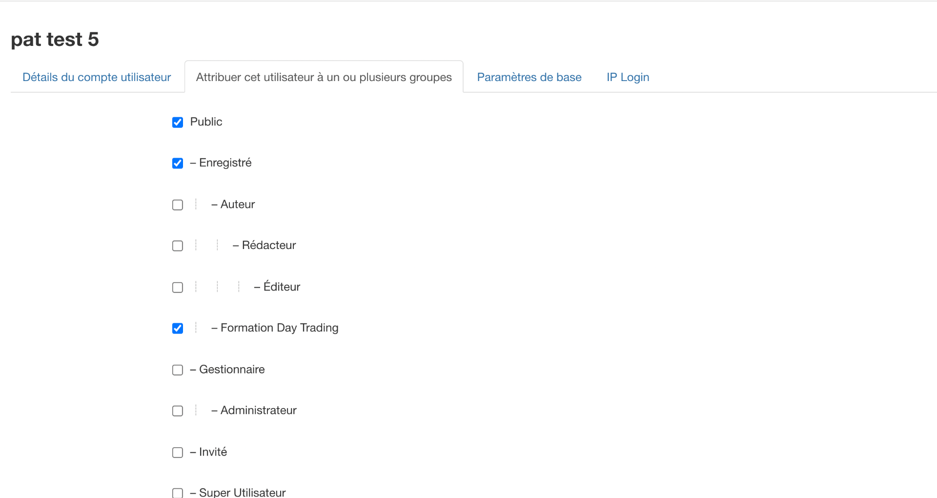

Voici une nouvelle question pour mieux comprendre comment tout ça fonctionne.
www.loom.com/share/715b9c65a0d14e6a802484bc4fdb877e
merci grandement pour votre soutien.

Vous pouvez re-télécharger HikaSerial Subscription ; nous avons retiré l'option "remove" qui n'as pas été finalisée.
