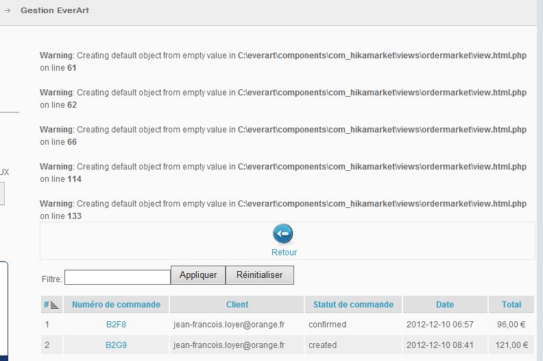

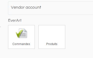

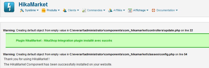

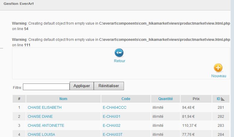

je viens d'acquérir la version Hikamarket frontedition, je l'ai installé en local pour la tester et voici les problèmes constatés :
- warnings à la fin de l'installation :
- après la configuration, la page principale pas d'affichage du logo produit :
- lorsque je clique sur commandes :
- lorsque je clique sur produits :

Il s'agit de warning liés à PHP 5.4 ; Il n'y a rien de spécialement problématique (en production les warnings ne sont pas affichés), cela ne génère pas d'erreur ou de bug.
Je vais faire bien évidement faire une passe de nettoyage afin de ne plus avoir ces warnings.

Un nouveau paquet est en ligne avec la suppression des warnings suite à des tests fait dans le front-end et le back-end.
Il me reste encore le soucis lié à l'image sur le bouton "produit".
HikaMarket utilise un span avec une classe spéciale : icon-48-product
Cette classe est définit dans le fichier CSS frontend_default.css d'HikaShop :
Merci de vérifier que cette ligne est bien définit dans votre fichier CSS d'HikaShop.
Cordialement,

13 years 10 months ago #82381
by Lequeux jc
Replied by Lequeux jc on topic problèmes Installation HikaMarket
je viens de recharger le module HikaMarket et les warnings ont bien disparu.
par contre la ligne classe icon-48-product n'est pas présent dans le css front_end_default.css (il avait déjà été modifié avant la maj market).

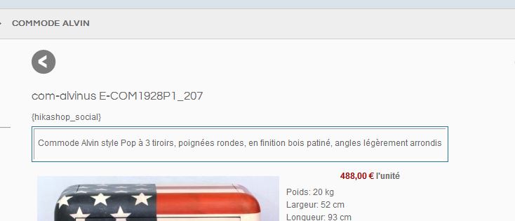

en plus en visualisant mes produits je m'aperçois que ma barre de réseaux sociaux ont disparu :

Le mieux est donc de rajouter la règle CSS manquante dans le fichier frontend_default.css afin de corriger ce soucis.
Pour ce qui est du plugin hikashop_social, HikaMarket n'y touche pas et n'introduit pas de plugin alterant le "content" comme hikashopsocial.
Il est possible que cela soit à un problème déjà évoqué qui a déjà fait l'objet d'un patch, que vous trouverez ici : www.hikashop.com/forum/2-general-talk-ab...k.html?lang=en#81649
