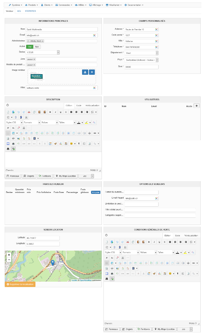

Je ne vois pas le bouton dont tu parles, et je n'ai rien vu dans les plugins que je n'aurai pas activé.
Je te mets une capture de mon profil test dans HikaMarket
Merci de ta réponse, c'est moi qui ai posté le message hier avec le compte du client

5 years 11 months ago - 5 years 11 months ago #327165
by Marti
Replied by Marti on topic Remplir les coordonnées de longitude et latitude depuis l'adresse
Ah, je n'avais pas pensé à essayer depuis le frontal puisque le but était de mettre à jour les profils vendeurs en tant qu’administrateur, c'est d'ailleurs dommage que la carte ne se base pas sur l'adresse et qu'il faille ajouter les coordonnées de longitude et latitude.
Mais si je te comprends bien cela signifie que seuls les vendeurs peuvent accéder à ce bouton puisque je ne peux éditer les vendeurs en frontal ?
Et chaque vendeur doit obligatoirement rééditer son profil pour cliquer sur ce bouton puisque la carte n'est pas affichée à l'enregistrement ?
Dans ce cas ce n'est pas une solution pour moi qui veut mettre à jour ces profils et ainsi rien n'assure que chaque vendeur le fasse

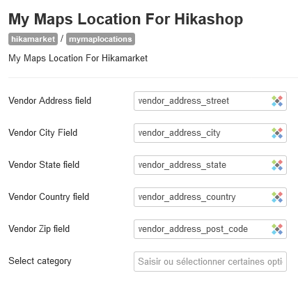

Cela dit il doit y avoir une autre solution puisque en créant un lien "My Maps Location" il faut indiquer une adresse de base qui est située sur la carte, et que le plugin va chercher les champs de l'adresse du revendeur comme on le voit sur la capture jointe.
Je vais essayer de leur demander, malheureusement il n'ont pas de chapitre sur l'utilisation avec HikaMarket dans leur doc...
Merci encore de ton aide et si tu as une idée je suis preneur

5 years 9 months ago #328731
by Marti
Merci j'ai pu récupérer le script et ajouter le bouton et cela fonctionne maintenant en admin aussi.
J'avais installé un petit plugin pour me connecter avec d'autres comptes et aller ainsi sur chaque profil mais c'est beaucoup plus compliqué et long que de passer par la gestion des revendeurs en admin
J'avais une centaine de revendeurs, un tiers avait une adresse incorrect ce qui fait que j'ai dû passer par Gmap pour récupérer les coordonnées GPS, mais pour les deux autres tiers ce bouton m'a rendu service.
