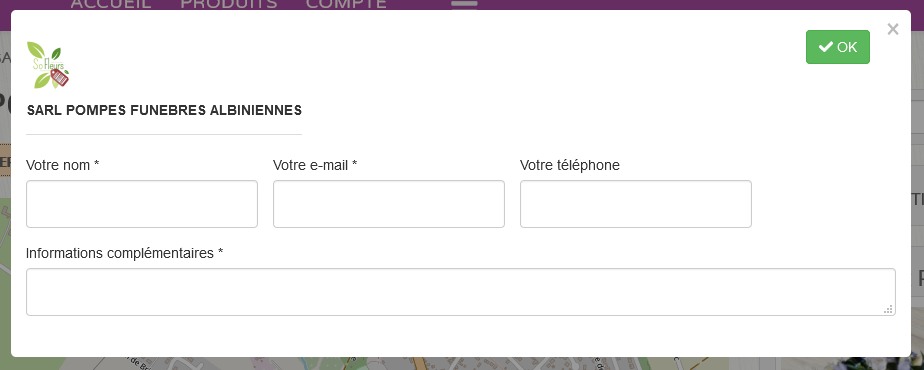

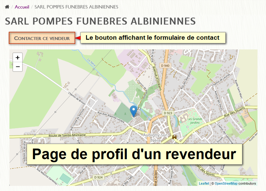

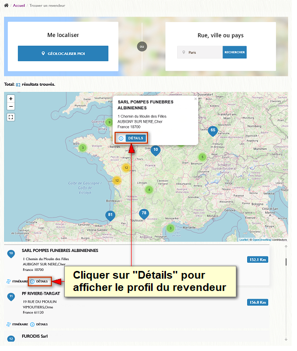

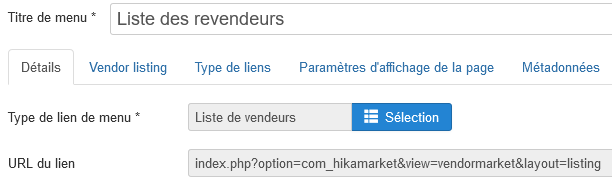

J'ai créé un lien de menu listant tous les revendeurs et un autre permettant de les géolocaliser avec le composant "My Maps Location"
Lorsque j'accède à la page détail d'un revendeur il y a le bouton "Contacter ce vendeur", mais les messages ne partent pas chez le revendeur mais à l'adresse de contact de la configuration d'HikaShop.
Y a-t-il un réglage qui m'a échappé ?

Sur ce site, le lien qui liste les revendeurs n'est pas visible au public mais, il s'agit de ce lien :
Par contre on peut accéder à ces profils depuis le lien de menu de My Maps Location : www.sofleurs.fr/accueil/trouver-revendeur
En cliquant sur les détails d'un revendeur cela conduit sur la même page de profil que depuis la liste des revendeurs. Exemple : www.sofleurs.fr/component/hikamarket/ven...rt-funeraire-nivesse
C'est le formulaire de contact de cette page qui devrait partir chez le revendeur concerné mais qui part sur l'adresse mail indiquée dans la config HikaShop (1er onglet -> Email -> Contact request email address)
Comme j'ai voulu changer l'affichage des champs de ce formulaire pour qu'ils apparaissent côte à côte et non l'un en dessous de l'autre, j'ai vu que la vue est la même que celle du bouton de demande d'info supplémentaire que l'on peut afficher dans les produits tel sur cette page et qui correspond justement au paramètre de la configuration d'HikaShop cité plus haut (le bouton est dans le 1er onglet en-dessous de l'image) : www.sofleurs.fr/produits-sofleurs/catego...dahlia-lys-anthurium
Voilà, j'espère que je suis plus clair ainsi

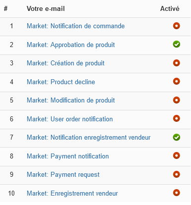

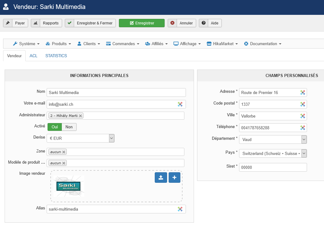

Comme vous l'avez remarqué, le contenu de la popup est celui d'HikaShop ; le formulaire de contact pour la boutique (ou pour une produit donné de la boutique).
Je vous invite à vérifier que votre vendeur possède bien un email configuré dans on profil et également que votre surcharge de vue n'a pas altéré les champs "input hidden".
L'email reçu par votre boutique devrait également en apprendre d'avantage sur la nature de l'email et qui d'HikaShop ou HikaMarket l'a triaté.
Si jamais l'information du vendeur n'est plus présente dans le formulaire ; HikaMarket n'aura pas moyen de savoir qu'il doit récupérer cet email et l'envoie à un vendeur.

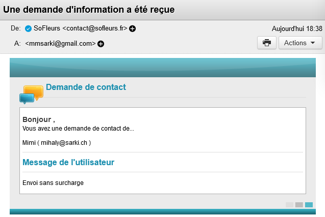

J'ai refait les tests en supprimant la surcharge, comme avant c'est un mail d'HikaShop que je reçois à l'adresse indiquée dans la config, je te mets les captures pour te montrer.
La config d'HikaShop
Je me suis créé un profil vendeur que voici avec mon adresse mail

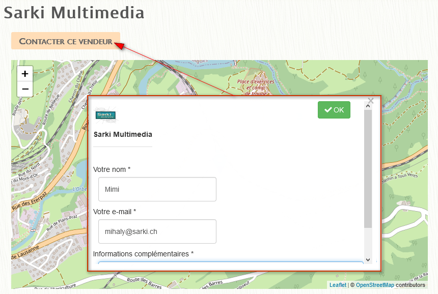

Et voici en frontend l'affichage de mon profil vendeur avec comme tu le vois la fenêtre popup sans la surcharge
Et voici l'email envoyé par HikaShop à l'adresse indiqué dans la config et non au vendeur

Le formulaire de contact de vendeur est fonctionnel sur mes sites de test et de dev.

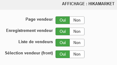

Au niveau des champs personnalisés de type "vendeur", les paramètres de la capture sont les bons et leur modification doit affecter la page vendeur (si jamais il s'agit de la version officielle).
Le cas échéant, il faut comparer la surcharge de vue avec la version originale afin de rajouter le bout de code nécessaire à l'affichage de ces champs.

En allant vérifier sur le site de démo j'ai vu que j'avais les mêmes réglages pour l'affichage des infos du vendeur et que mon problème venait donc d'ailleurs, en regardant le code j'ai vu que j'avais un display:none dans le CSS sur cette partie...
L'affichage des infos est donc ok, j'en ai profité pour ajouter l'appel de l'adresse mail dans une surcharge et j'ai caché le bouton de contact par du CSS le temps que je trouve ce qui ne joue pas avec la récupération de l'adresse du vendeur dans le formulaire.
