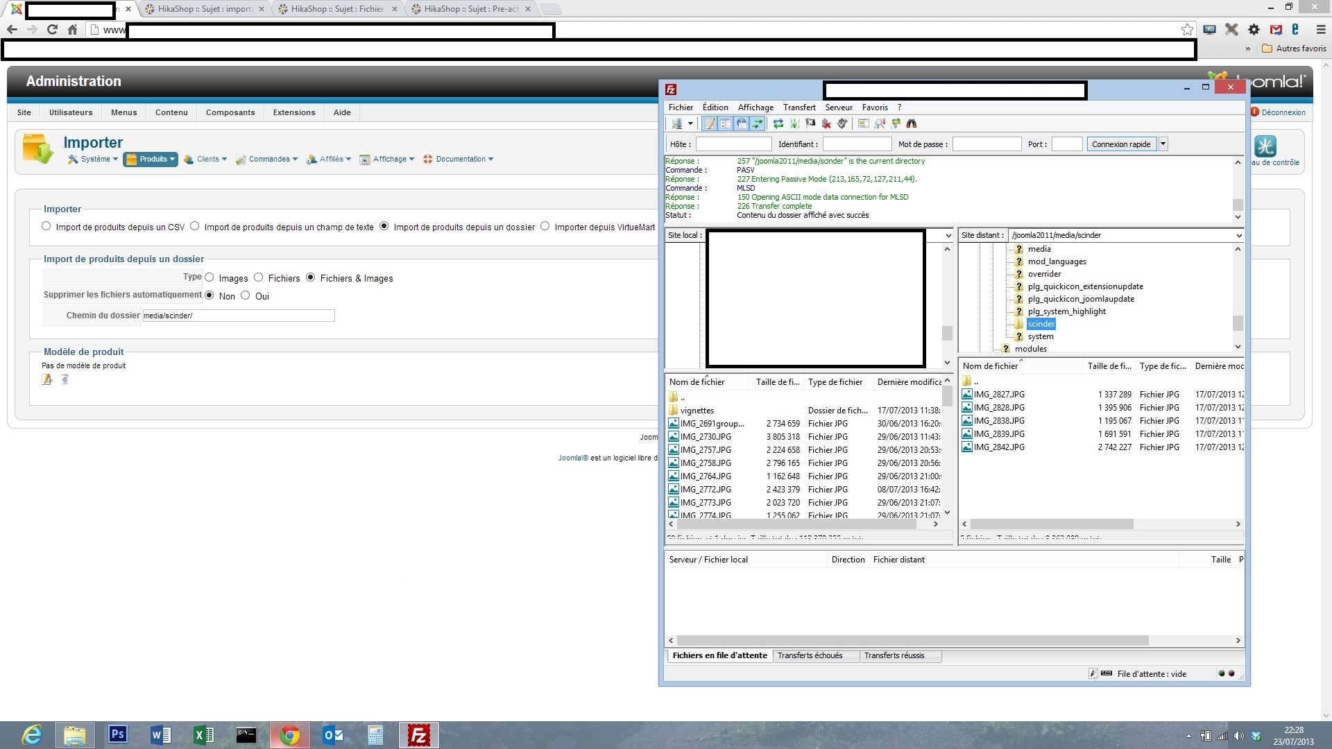

J'ai donc effectivement utilisé les reglages pour miniaturisé les vignettes, et meme ajouté un filigrane en transparence, mais voici l'erreur que j'obtiens:
Fatal error: Out of memory (allocated 53477376) (tried to allocate 14592 bytes) in /homepages/32/d247729700/htdocs/joomla2011/administrator/components/com_hikashop/helpers/image.php on line 745
or j'ai bien augmenté ma memory limit à 64M qui n'est donc pas atteinte
13 years 4 months ago - 13 years 4 months ago #114912 by marsuchris
Bon mon problème de mémoire est résolu, cela provenait de mon hébergeur 1and1 où je suis donc obligé de faire des lots d'importation qui dépasse pas 60M.
Je choisis donc dans HIKASHOP l'importation depuis repertoire avec option FICHIER et IMAGE. Au préalable j'ai dans les préferences de HIKASHOP intégré un filigrane.
L'importation se déroule sans erreur, le filigrane se place sur l'image ... MAIS ...
seul pour la première photo importé, il est associé le fichier en téléchargement ... toutes les autres images importés n'ont pas leur fichier associé ????
A savoir que les fichiers photos à importer je les ai placé par FTP dans le repertoire "media/com_hikashop/upload/photosaimporter"
J'utilise egalement un modèle pour l'importation où je renseigne uniquement la catégorie et le prix (NB: le pb est identique sans modèle)
Où est mon erreur expliquant ce non fonctionnement d'importation??? :blink:

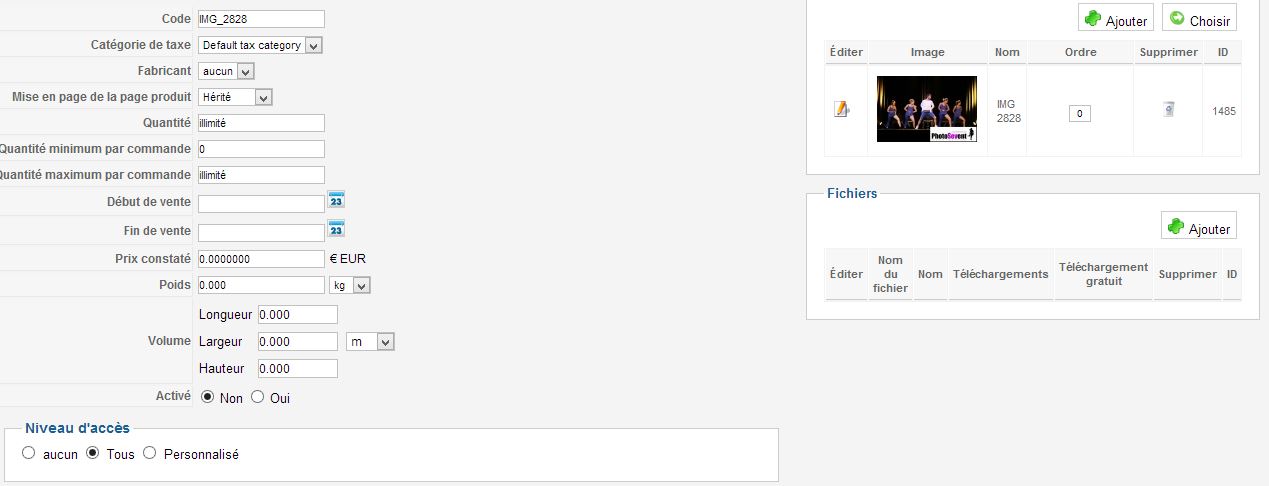

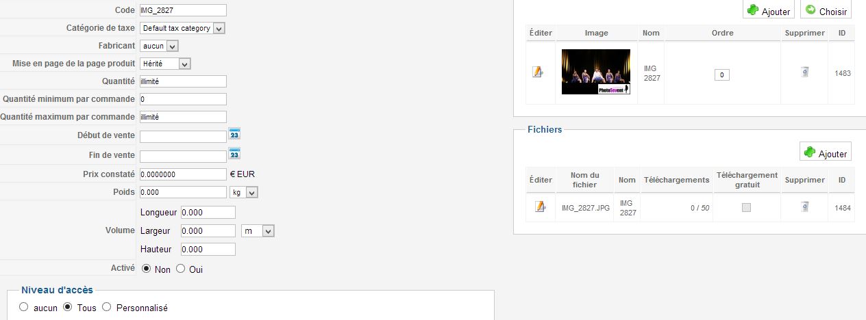

j'ai donc reinstallé par dessus puis fais mon essai, sur un répertoire contenant 5 fichiers image. Le pb reste identique, à savoir que la première importation fonctionne, j'ai sur le produit à la fois l'image et le fichier d'intégré, mais sur les 4 autres produits, j'ai seulement l'image, et le champ fichier est vide ????
