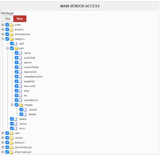

4 years 5 months ago - 4 years 5 months ago #342403
by Minie
Replied by Minie on topic Ordre des catégories et produits
Super merci beaucoup, je n'avais pas l'explorateur de catégories d'activé, les flèches de tri sont maintenant visibles.
ce qui est bizarre c'est que dans les acl, je n'ai pas category / sort, j'avais déjà cherché
j'ai ceci dans config -> Niveau d'accès
J'ai pourtant la dernière version hikamarket, mais plus d'importance, ca fonctionne
Merci beaucoup
Merci beaucoup
Last edit: 4 years 5 months ago by Minie.
4 years 5 months ago #342409
by Jerome
Replied by Jerome on topic Ordre des catégories et produits
L'ACL dérive automatiquement du parent, mais cela sera corrigé dans la prochaine version.
Merci pour votre retour.
