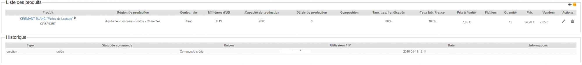

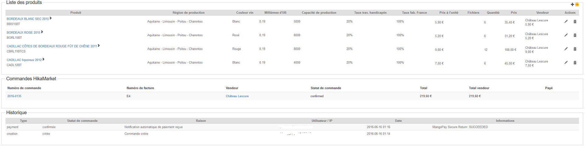

Déjà je viens de comprendre une chose que je n'avais pas captée : le client a commandé 12 bouteilles à 7,85€, soit un total de 94,20€ (les frais de port sont gratuits). Sur ce total 7,85€ ont été mis sur le compte du vendeur soit le montant d'une bouteille, le solde ayant été prélevé en commission.
Voici ce qu'on trouve dans les commandes en backend :
La commande principale
La sous-commande

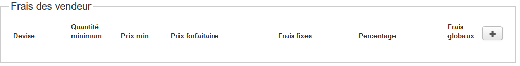

Sur la fiche vendeur, aucun frais
Si cela vous éclaire,
Merci.

Le soucis est bien dans le calcul du total vendeur et non dans le plugin MangoPay.
Sachant que la quantité n'est pas prise en compte et que vous n'avez pas de règles de frais/commission ; je ne vois actuellement qu'un seul endroit qui pourrait être problématique.
Alors il va falloir que je fasse des tests car cela me semble étrange que le soucis n'ai pas été détecté avant.
Dans la classe HikaMarket "order" (administrator/components/com_hikamarket/classes/order.php) vous trouverez la fonction "calculateVendorPrice".
Dans ce fichier vous trouverez la ligne
$ret += $product->order_product_vendor_price;
Veuillez remplacer cette ligne par
$ret += $full_price;
Et effectuer un test de commande dans le front-end (sans pour autant la confirmer, juste la créer).

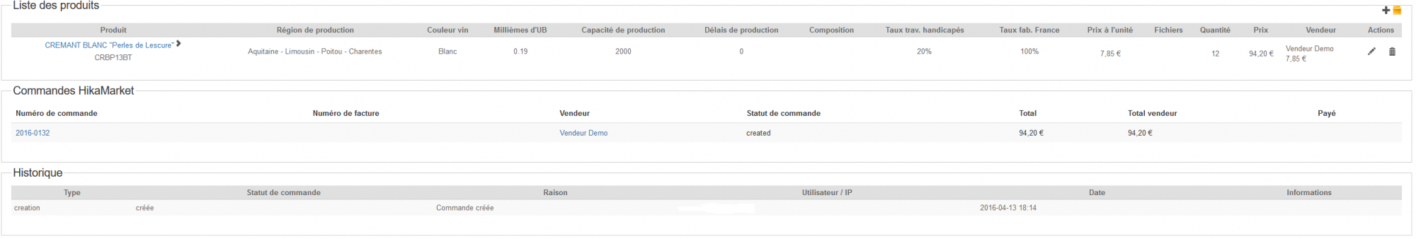

  • Posts: 99
10 years 5 months ago #236577
Jérôme,
j'ai fait la modification puis un essai en passant exactement la même commande que celle qui posait problème (j'ai juste changé temporairement le vendeur du produit pour rediriger les emails vers une boîte à moi). Voilà ce que cela donne dans le backend :
La sous-commande
Il y a un changement puisque dans la commande principale le total vendeur est bon. J'ai comparé avec nos précédentes commandes payées par CB et qui avaient parfaitement fonctionné, il y a une toute petite différence puisque avant le total vendeur était marqué sous cette forme : 94,20€ (94,20€). L'indication entre parenthèses a disparu.
Je n'ai pas validé la commande et je ne sais pas si chez MangoPay tout aurait été bon, je suppose que oui.
Merci en tous cas.

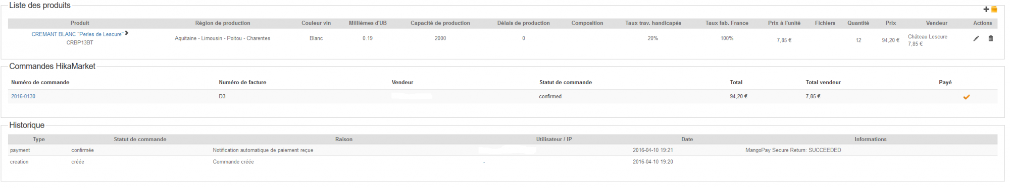

10 years 3 months ago #243253
Bonjour Jérôme,

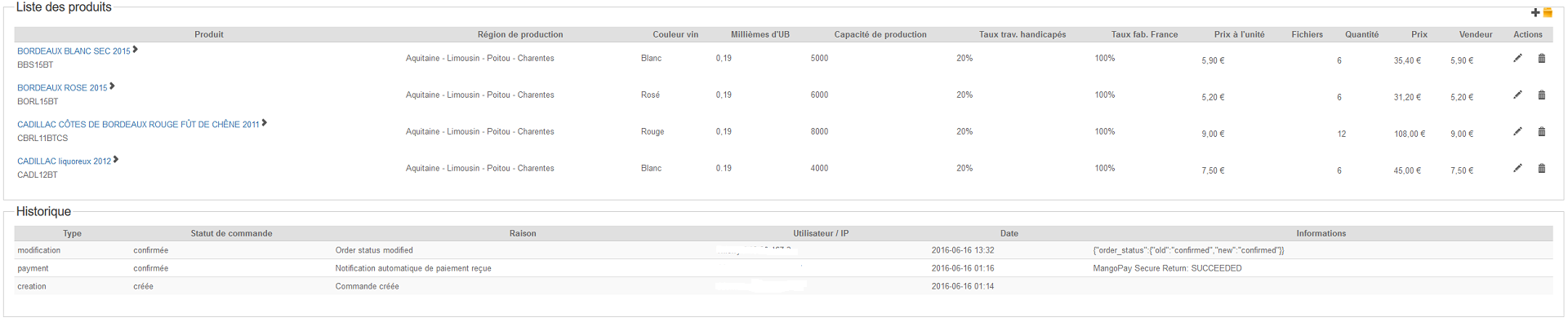

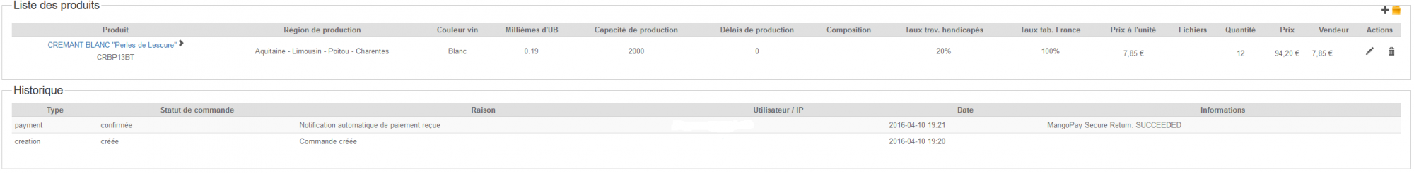

oui la commande a été confirmée, ci-dessous la commande principale :
et la sous-commande :
A noter que dans la sous-commande la colonne vendeur indique le prix unitaire de l'article alors que plusieurs ont été commandés. Dans cette colonne c'est pourtant le montant total perçu par le vendeur qui est indiqué ? Dans la commande principale c'est pareil dans la colonne vendeur, mais cependant le total vendeur sur la ligne de la commande semble bon...

Par contre je peux voir que la sous commande n'est pas marquée comme "payée".
Cela indique que la fonction "payVendors" du plugin n'a pas été appelé.

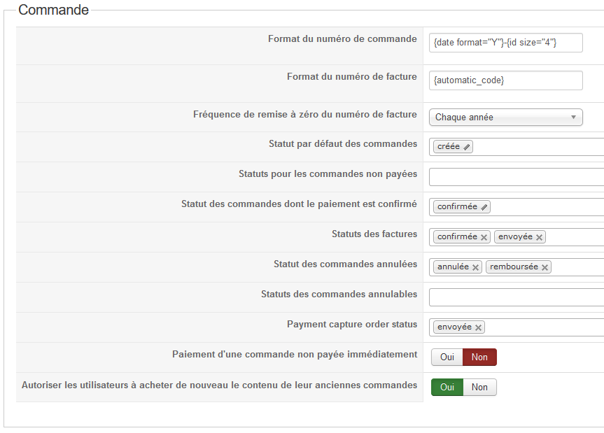

L'appel de cette fonction dépend du statut de la commande, qui doit être "confirmé" (et la commande ne doit pas avoir le marqueur interne "paid" laissé par MangoPay).
Les statuts "confirmés" peuvent être stockés dans la configuration du plugin et si cette dernière est vide, c'est l'option "invoice order statuses" d'HikaShop qui est utilisée.
Mais sachant que vos commande ont bien un invoice number, je me demande si la configuration du plugin ne serait pas le soucis.
Merci de vérifier la configuration du plugin "hikashoppayment / mangopay" dans la gestion des plugins de Joomla (pour le paramètre "Order statuses for wallet transfer".

le paramètre "Order statuses for wallet transfer" du plugin hikashoppayment/mangopay est vide, je ne l'ai pas changée depuis que nous utilisons MangoPay (février 2016). Ci-dessous la configuration du paramétrage des commandes d'Hikashop, je pense avoir tout laissé par défaut sauf la fréquence de remise à zéro du n° de facture :

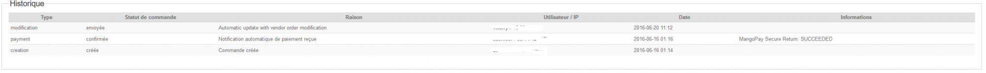

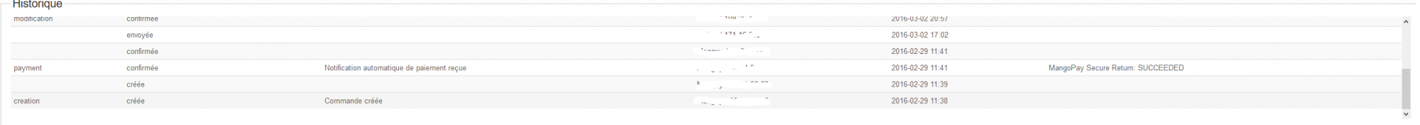

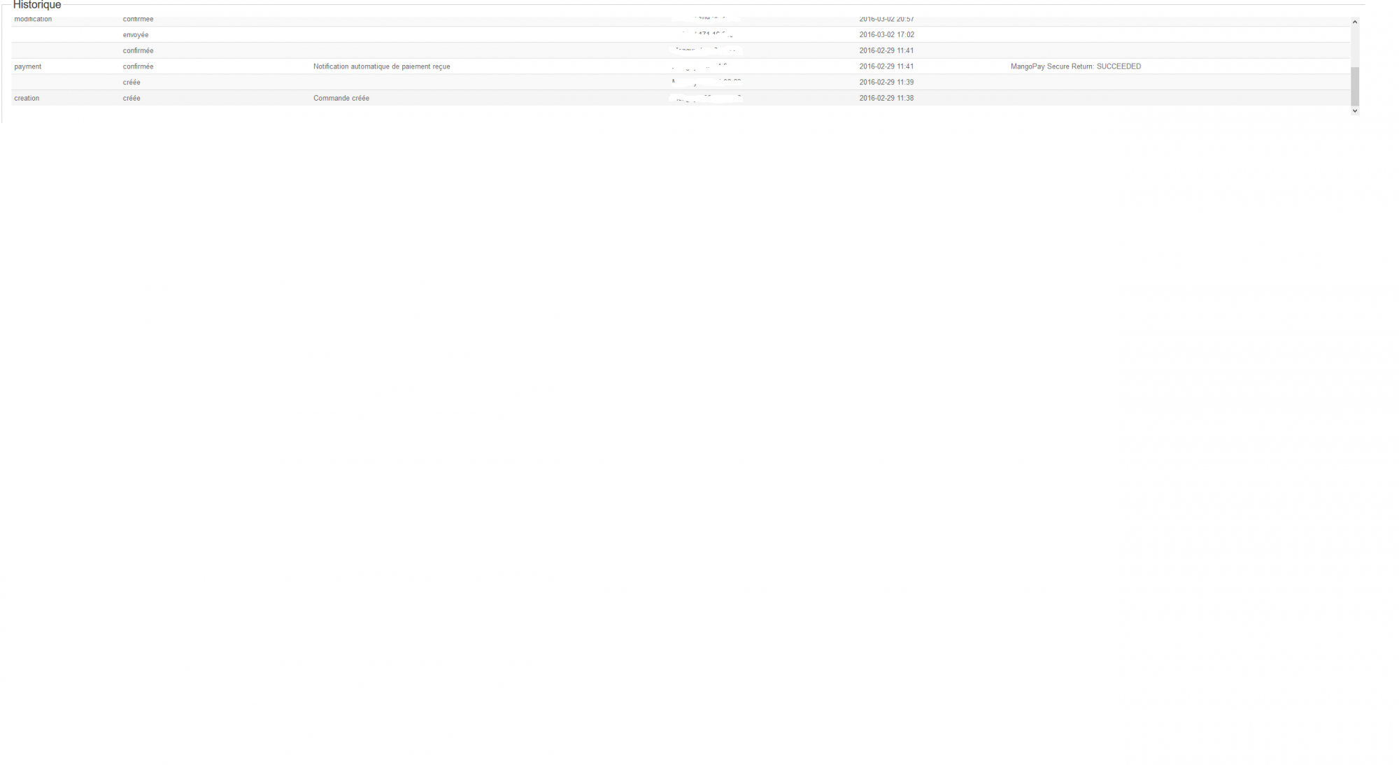

10 years 3 months ago #243524
Bonjour Jérôme,
j'ai trans formé le compte que je vous ai fourni en super utilisateur, vous pouvez vous connecter. Nous n'avons pas d'actions de masse, et je ne vois pas quel plugin pourrait perturber le système.
Cependant il me semble que les échanges via l'API MangoPay sont les mêmes que lorsque tout fonctionnait bien. Ci-dessous les transactions figurant dans l'historique lorsque nous avons reçue notre première commande payée via MangoPay, et pour laquelle tout s'était bien déroulé, notamment le transfert automatique du montant vers le wallet du vendeur :
Et celle qui pose problème, le transfert du montant vers le wallet du vendeur n'étant pas réalisé :
Dans les 2 cas il y a bien une notification automatique de paiement reçue de MangoPay. A noter que nous avons reçu une nouvelle commande tout à l'heure, même problème.
Si cela peut vous aider,
Cordialement

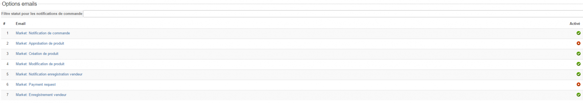

J'ai fait un essai sur une copie du site pour voir si cela fait pareil avec un autre mode de paiement tel que chèque, et c'est la même chose : lorsque le vendeur passe la commande en statut Confirmée un email est bien envoyé au client, mais pas au vendeur.
Ci-dessous la configuration Hikamarket des emails :
C'est gênant surtout dans le cas d'un paiement par Carte Bancaire, car il faut que le vendeur ait confirmation que le paiement est accepté.
Là aussi cela fonctionnait correctement au préalable, j'ai vérifié et sur une commande du 10 avril ayant transité par MangoPay le vendeur avait bien reçu un deuxième email pour confirmer le paiement.
Je vous ai laissé l'accès sur le site si vous en avez besoin.
Merci,
Cordialement
  • Posts: 26387
  • Thank you received: 4078
10 years 3 months ago #243625
Vous avez une surcharge de mail pour le "market order status notification".
Cette surcharge ne posse pas de problème, néanmoins, en consultant la configuration de l'email j'ai pu voir "send HTML" a "No".
Donc HikaShop va envoyer uniquement la version "texte" de l'email, qui est entièrement vide.
Du fait que l'email soit vide, l'envoie est annulé.
J'ai modifié le paramètre, cela devrait aller mieux.
