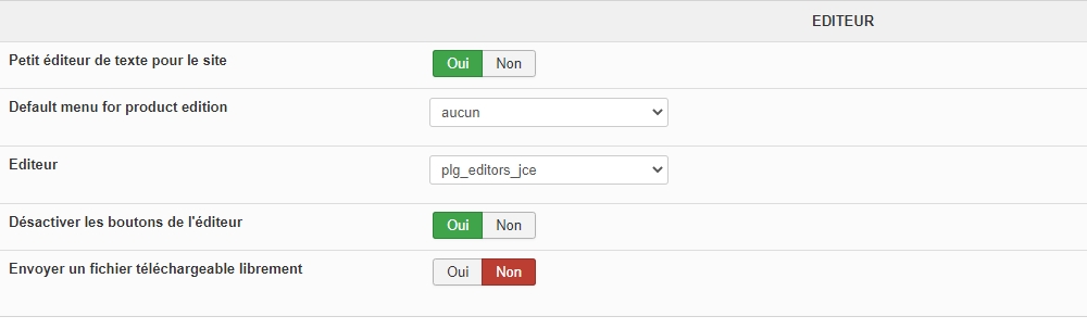

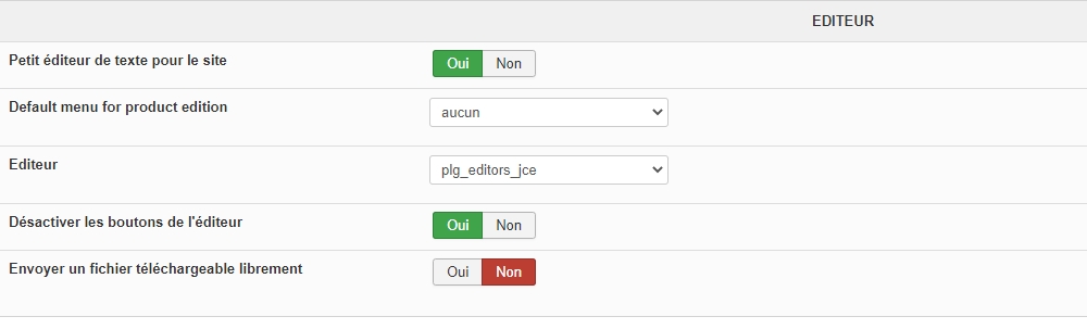

Ci-joint une image des paramètres Editeur sous Hikamarket.
Pour info, le paramètre désactiver les boutons de l'éditeur ne fonctionne pas.

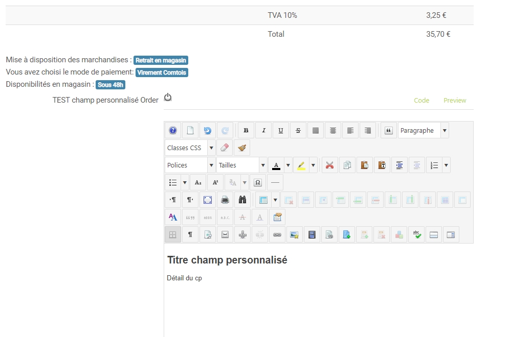

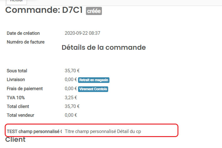

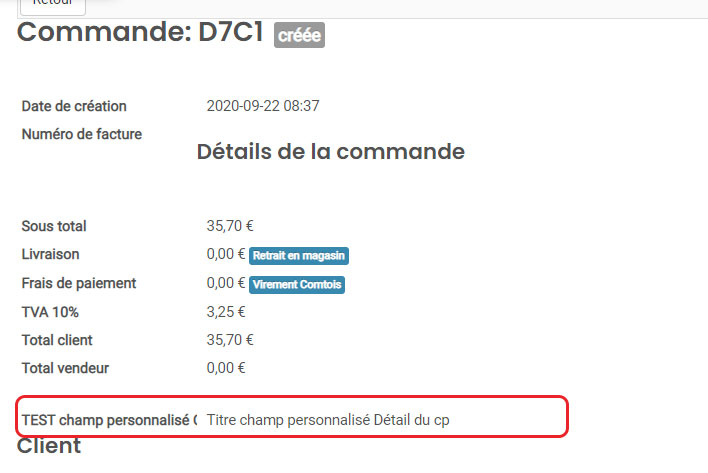

Nous avons créé un champ personnalisé de type "order" : nous avons mis en forme un titre et un paragraphe (cf image jointe "champ-personnalise-order2.jpg").

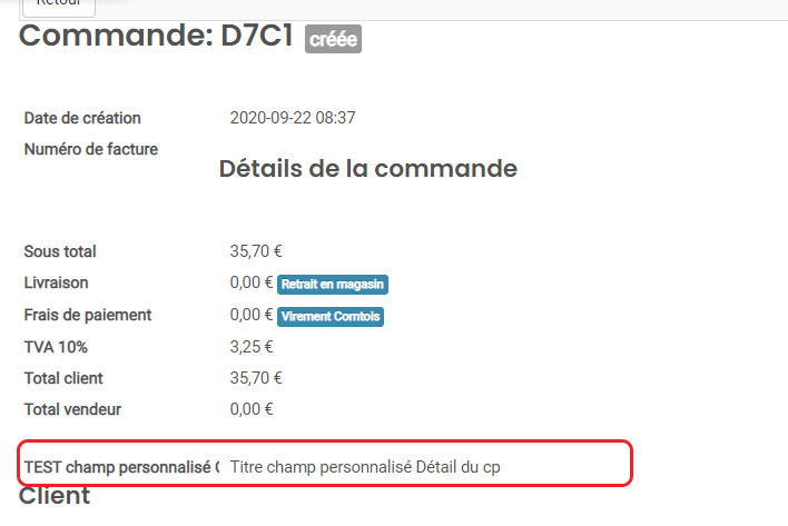

Le résultat lorsqu'on consulte une commande en front-end sous Hikamarket ne tient pas compte de la mise en forme (cf image "champ-personnalise-order3.jpg"
Par ailleurs ce champ s'affiche alors qu'il n'est même pas sélectionné dans la liste des champs en passage en caisse, je ne sais pas si c'est normal.
Je ne sais pas ce qu'est un champ de type "item".
Comme indiqué précédemment nous avons créé un champ personnalisé de type "produits" et essayé de modifier un texte en front-end sur Hikamarket, cela ne fonctionne pas non plus.
Merci d'avance.
