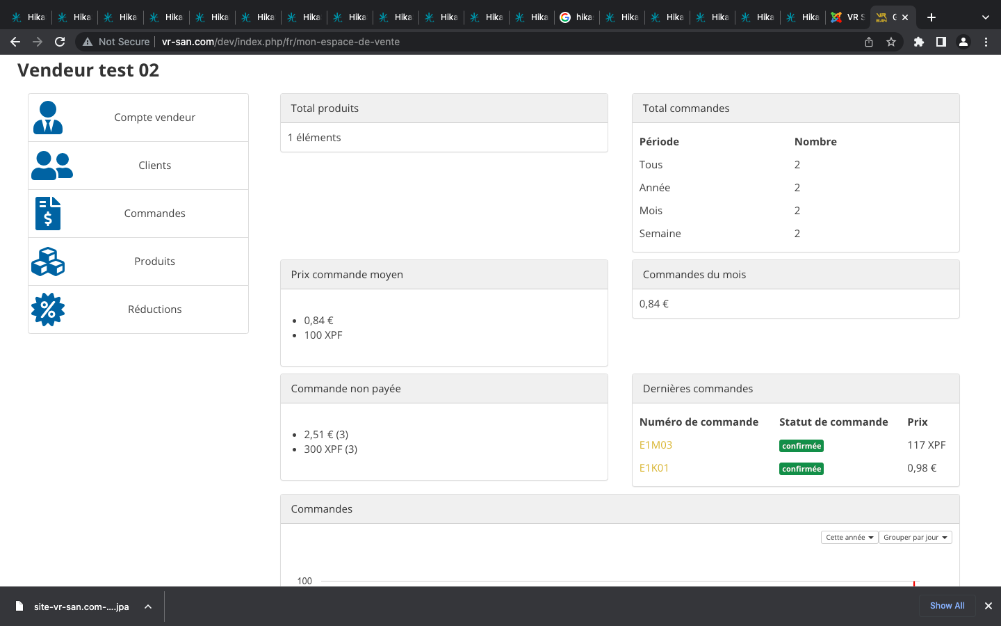

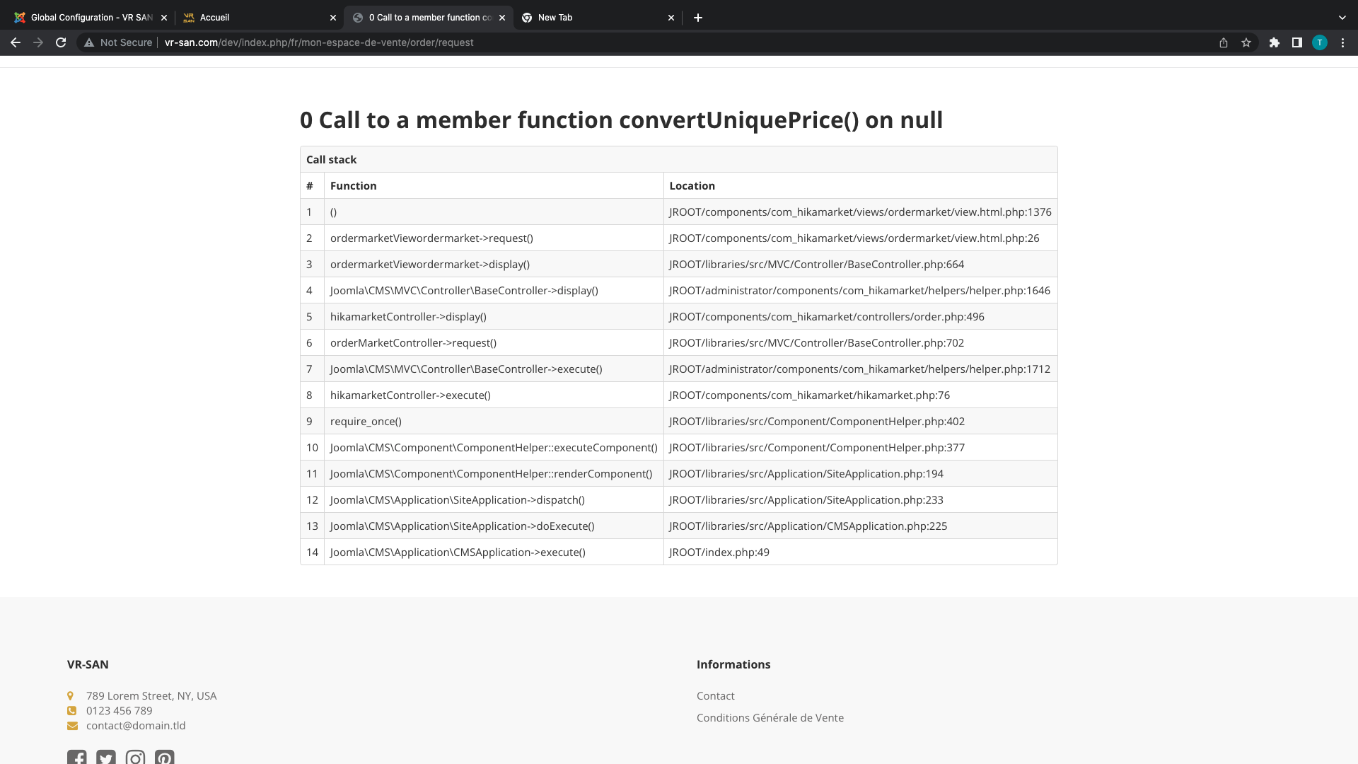

Après avoir effectué plusieurs tests de commandes chez un vendeur avec des devises différentes (€ et XPF), j’ai essayé d’accéder depuis le back-end marchand à la page Payment Request de ce vendeur et j’obtiens le message d’erreur suivant :
0 Call to a member function convertUniquePrice() on null.
Y a t’il un moyen de régler cela, ou alors faut-il limiter à 1 devise les paiements faits à ce vendeur?

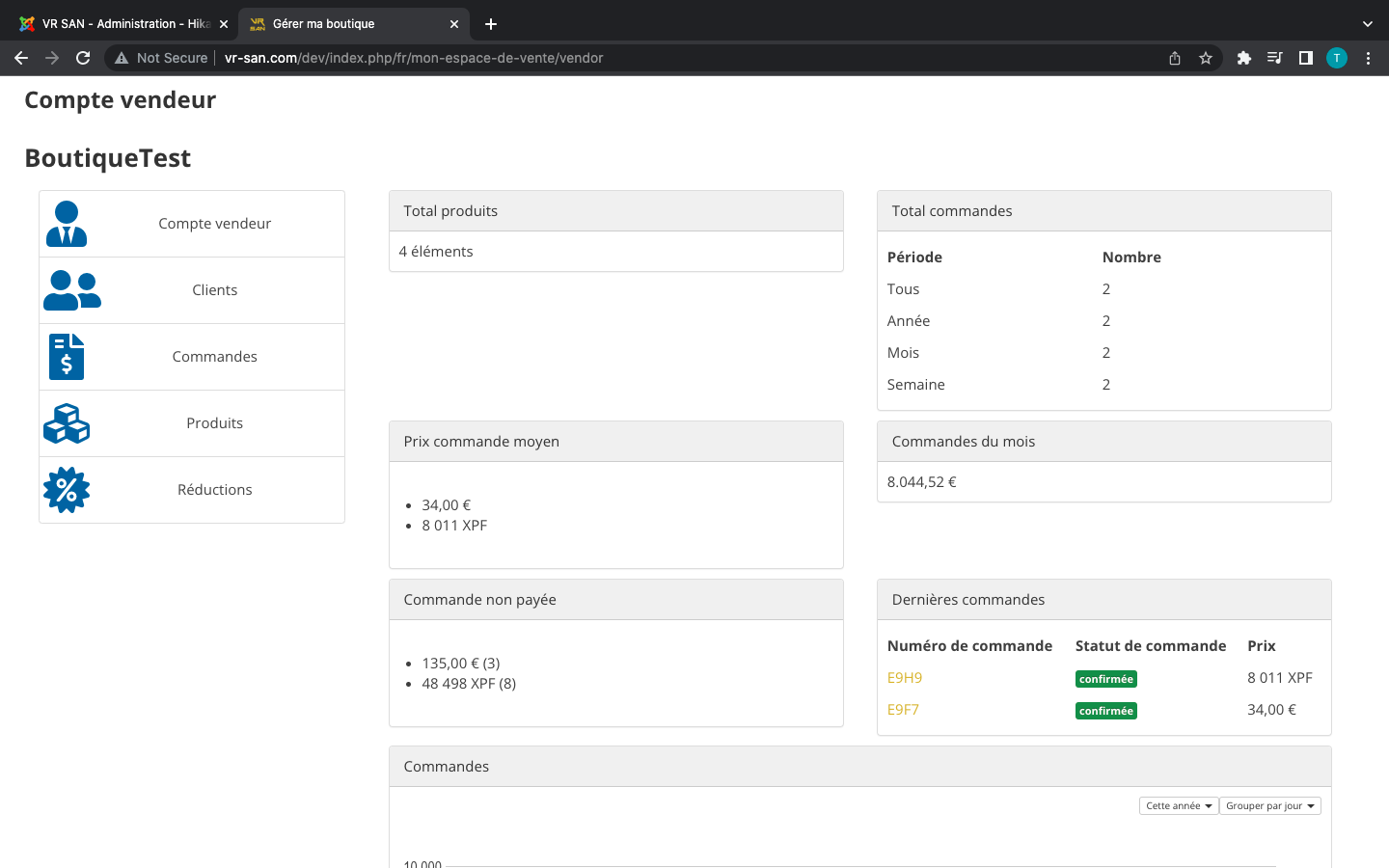

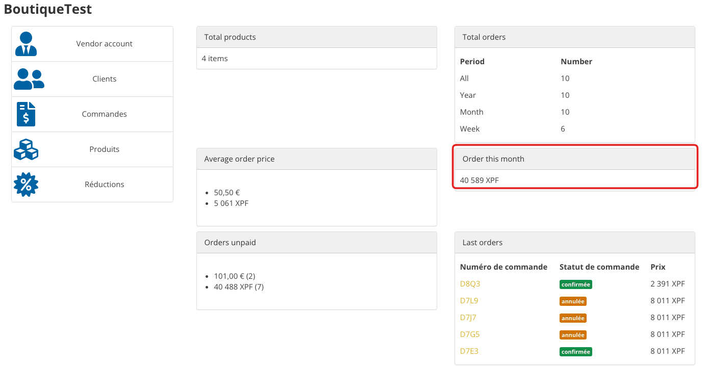

J’ai aussi un autre problème qui peut être lié aux multiples devises utilisées, la mention Order this month est erronée (voir screen joint), on dirait que ca fait une simple addition sans prendre en compte les taux de change.
Cordialement,
Thibaud

Dans la partie "vendor pay", l'appel à convertUniquePrice est fait sur le membre "currencyHelper" qui est chargé au début de la fonction.
Il faudrait activer le "debug mode" dans la configuration générale de Joomla afin d'avoir la "callstack" (pile d'appel de fonctions) complète et ainsi déterminer quel fichier est impacté par le problème.

La requête SQL donne une liste de sommes en fonction de la device ; donc le rapport devrait vous afficher 2 lignes pour vos deux devices.
Il faudrait plus de détails sur le contenu des sous-commandes afin de comprendre la différence que vous avez avec mon site de test.

Apparement, il n’y a pas d’appel fait à currencyHelper dans la callstack.

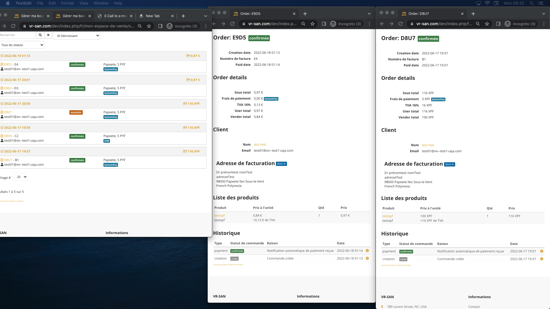

J’ai joint 1 screen avec le call stack et un autre avec le détail des commandes (c’est toujours le même produit, juste la devise qui change).

Je regardais du côté du backend alors qu'effectivement, il s'agissait du front-end.
Vous pouvez re-télécharger HikaMarket 4.1.0 afin de récupérer le correctif.

Par contre , il y a juste le problème d'affichage de montant des commandes dans Order this month qui persiste.

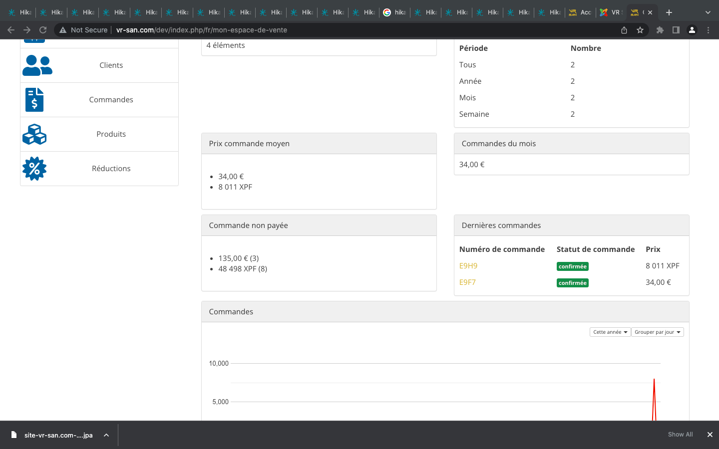

Et j'étais passé à côté avec ma relecture nocturne, il manquait effectivement un "petit" GROUP BY afin de faire correctement l'agrégation des prix.
Comme pour cette nuit, vous pouvez re-télécharger HikaMarket afin d'avoir le patch correctif qui va permettre d'avoir deux lignes pour les commandes du mois comme pour les deux autres blocs qui sont à côté.
Cordialement,

Merci pour le correctif, je n'ai plus de problème d'addition dans l'encadré order this month, par contre il m'affiche seulement le résumé des commandes faites dans une devise, dans mon cas, toutes les commandes en XPF sont ignorées.

En changeant le retour de "Objet" à "List", cela devrait vous permettre d'avoir une liste d'élément et non plus que le premier
Désolé, à faire des petits correctifs rapides, ils ne sont pas passés par la phase de tests traditionnels.
