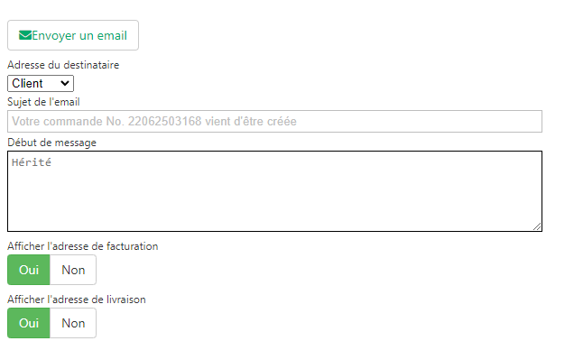

Dans le frontend, sur les emails de commandes clients, l'adresse de livraison ne s'affiche pas même si l'option est cochée

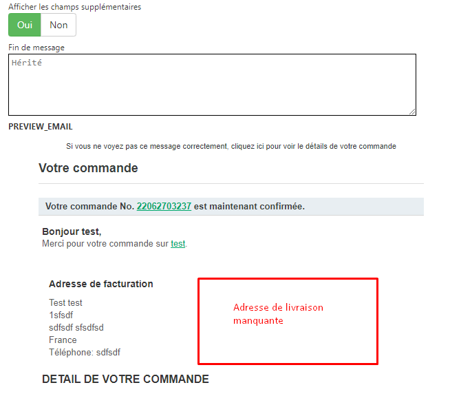

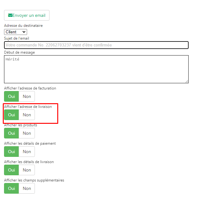

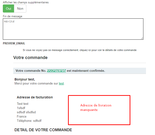

Cela concerne les emails envoyés depuis le frontend de la part du vendeur. Même si l'option "Afficher l'adresse de livraison" est cochée, elle ne s'affiche pas dans le popup et dans l'email reçu par le client ou vendeur.
Voir en PJ
Merci

L'adresse de livraison est bien enregistrée.
Dans l'email de confirmation de commande, les 2 adresses sont bien présentes.
Je suis d'accord avec vous qu'il doit manquer un paramètre, d'ailleurs après avoir réouvert le popup d'email j'ai eu ce message:
ORDER_ACCESS_FORBIDDEN
Cela fait un moment que je cherche du côté d'Hikamarket, Hikashop, dans les méthodes de livraison mais rien trouvé :dry:
Ou ce trouve cette option ?
