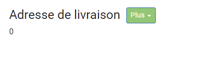

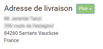

Il se passe une chose étrange dans la vue order de hikamarket, lorsqu'on essaye de modifier l'adresse du client de la commande, un 0 s'affiche à la place de l'adresse en question.
Au rechargement de page, l'adresse se remet en place, et reste inchangée, l'enregistrement n'est pas pris en compte.

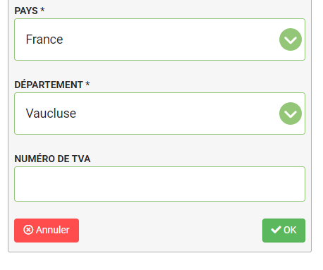

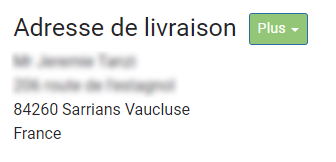

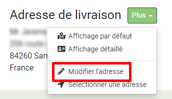

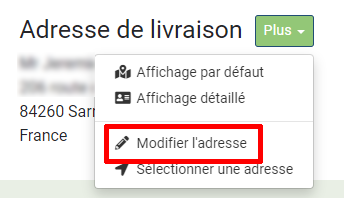

Voici les étapes suivies :
Dans la vue détail de la commande depus hikamarket en vendeur principal
Je selectionne la modification d'adresse
J'enregistre (ok)
Et voici le résultat
Si vous avez une idée de ce qui se passe, merci d'avance.

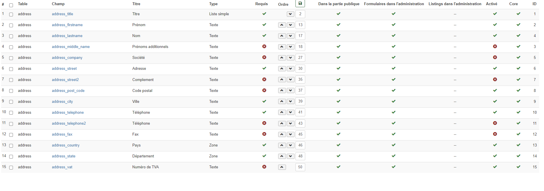

Si vous avez un "0", cela indique que la sauvegarde de la commande a été refusée.
Ce qui me semble le plus probable, est qu'il n'a pas été possible de sauvegarder l'adresse à cause d'un champs personnalisé.
Il me faudrait plus de détails sur vos champs personnalisés et également les versions installées de vos composants.
Dans l'état, je n'ai pas été en mesure de reproduire votre problème.

3 years 7 months ago #348006
je n'ai pas de champs personnalisé d'adresse
voici mes versions :
Joomla : 3.10.11
Hikashop : 4.6.2
Hikamarket : 4.1.1
L'enregistrement des adresses fonctionne correctement coté hikashop, back et front
Last edit: 3 years 7 months ago by Minie.
