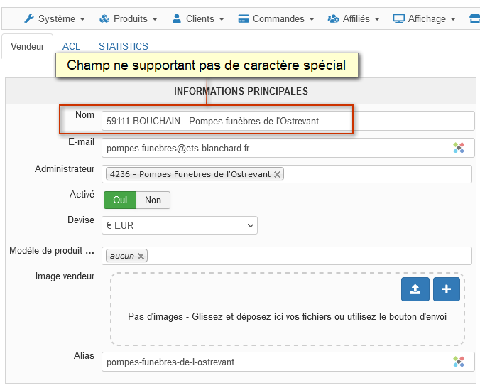

2 years 7 months ago #359883
by Marti
Replied by Marti on topic The vendor est expiré
Hello Nicolas,
Ça y est j'ai trouvé... ce n'est effectivement pas lié à l'ID, il y a de nombreuses autres fiches qui ne s'affichent pas en raison du même bogue que j'avais déjà signalé il y a 16 mois de cela : il n'est pas possible de mettre un caractères spécial dans le champ "Nom" à cause de l'URL qui ne se construit pas correctement : www.hikashop.com/forum/19-hikamarket/905...echerche-joomla.html
J'avais oublié ce gag car depuis l'époque je laisse le client gérer son site seul, du coup au final j'ai de nouveau perdu 1 journée à cause de ce problème, ce serait cool s'il pouvait être corrigé, nous devons pouvoir écrire le nom du revendeur avec un accent s'il en contient un.
Les revendeurs sont des entreprises de pompes funèbres, du coup le è de funèbre revient régulièrement
2 years 7 months ago #359884
by Marti
