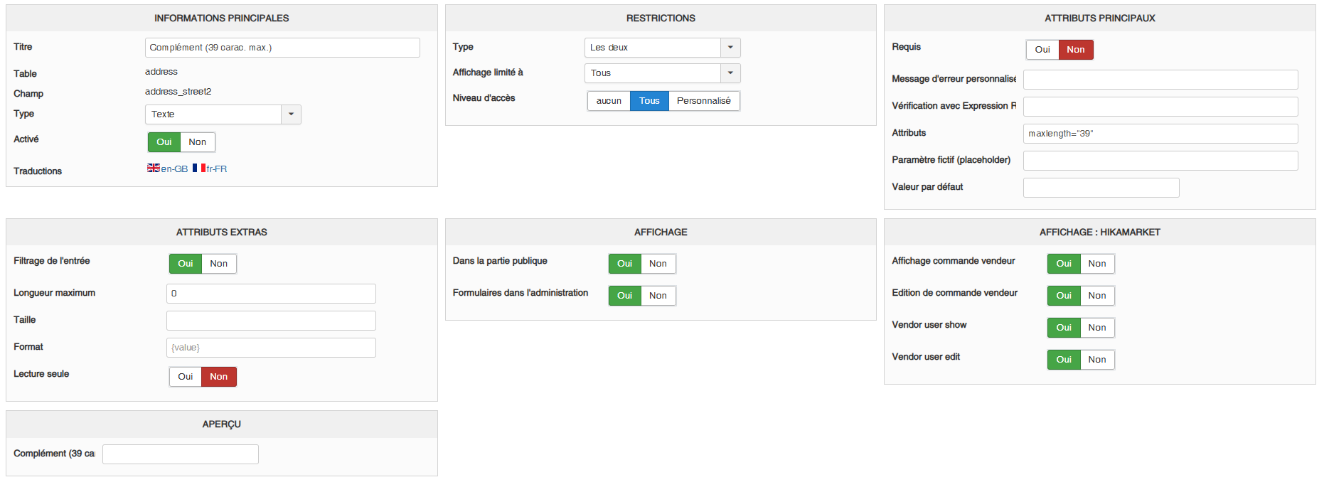

Je vous invite à éditer le champs personnalisé dans le backend d'HikaShop et de regarder la configuration "Display: HikaMarket" de ce champs.
S'il n'a pas été configuré pour être éditable dans le front-end d'HikaMarket, alors il ne sera pas affiché.

1 year 11 months ago #364177
by Minie
Replied by Minie on topic address_street2 manquant dans l'édition d'adresse

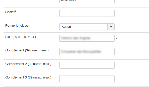

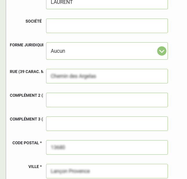

voici une capture d'écran entre le back et le front
si je fais un var_dump de $fields au début de la vue (view.mthl.php) j'ai bien tous les champs, juste après votre code :
