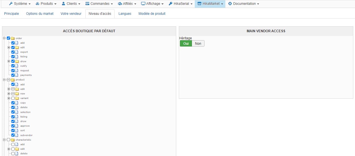

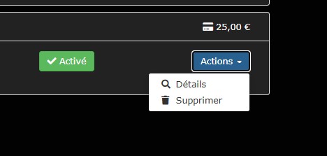

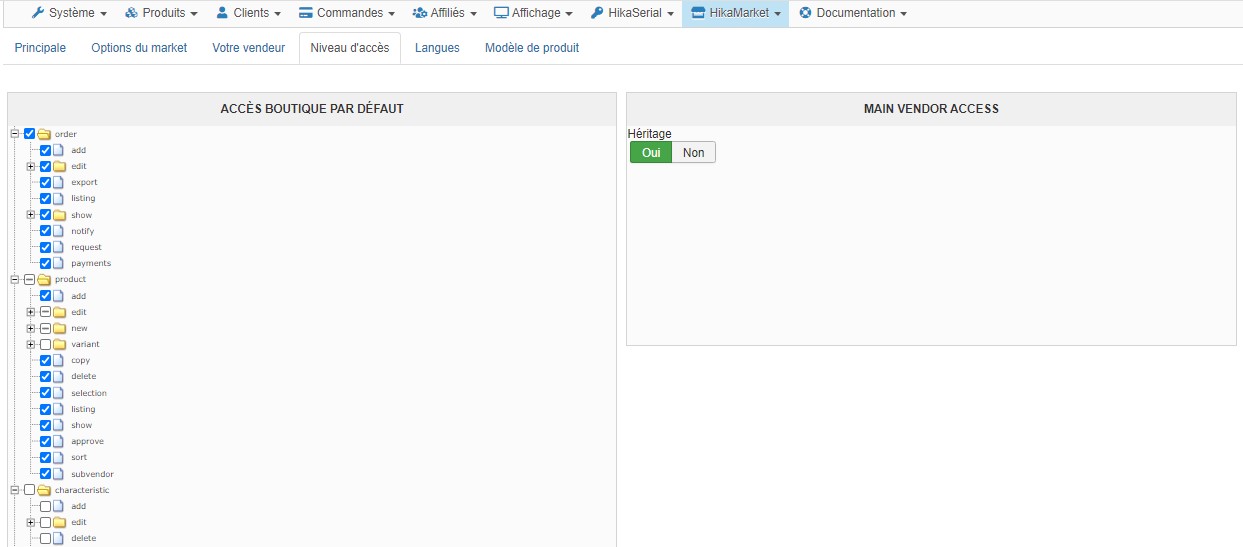

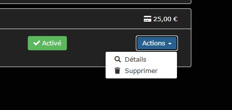

6 years 1 month ago #322066
1/ Via l'ACL "product / copy"
Il me semble avoir coché les fonctionnalités adhoc (voir attachment) mais la possibilité de copie n'apparaît pas en frontend dashboard.
  • Posts: 26384
  • Thank you received: 4077
6 years 1 month ago #322080
Navré, j'avais oublié que la fonction de copie est limité au vendeur principal.
En effet, en ouvrant la fonctionnalité aux vendeurs, cela peut leur permettre de passer outre des restrictions et limitations puisque cette fonction passe directement via le core d'HikaShop.
Dans votre cas, vous pourriez potentiellement modifier le core d'HikaMarket pour enlever les sécurité bloquant la copie ; mais une fonctionnalité avancée, basée sur le système de "template" permettant de créer un nouveau produit basé sur un autre, serait surement plus adapté de façon générale.
Cordialement,
