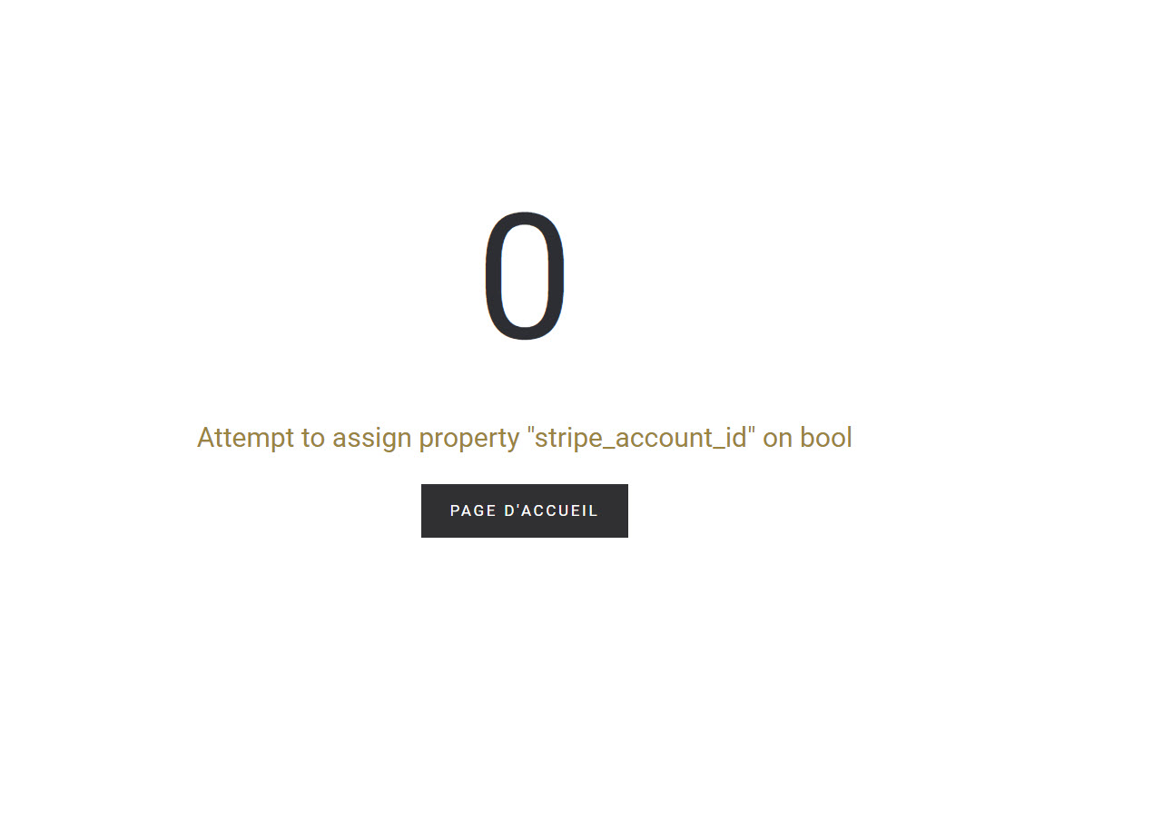

3 years 7 months ago #349029
Je suis en train de faire des essais pour modifier la connexion avec Stripe connect. Typiquement, en cas de souci client et qu'il faudrait refaire la connexion avec le vendeur.
Si je fait comme vous me l'avez dit plus haut, à savoir aller dans la table hikamarket_vendor et que je supprime les infos concernant Stripe dans la ligne vendor_params, j'ai bien le bouton de connexion qui revient dans la configuration du vendeur.
Toutefois, si j'essaie à nouveau de me connecter avec le compte Stripe, lors du retour sur le site après validation par Stripe, j'ai une erreur (voir image) :
Par contre, si je tente de re connecter ce compte Stripe sur un autre vendeur qui n'a pas encore eu de connexion, cela fonctionne.
Donc dois-je faire quelque chose d'autre dans le vendeur à déconnecter à part l'histoire de la base de donnée ?

3 years 7 months ago #349056
Vu votre message d'erreur, je crains que la nouvelle donnée pour la variable est mal encodée et au lieu de décoder un object, il doit retourner un "bool" (probablement "false").
Je vous invite à essayer de vider complètement le champ dans la base de données.
Vous pouvez également essayer d'éditer le vendeur dans le backend et le sauvegarder (cela va refaire les paramètres s'ils sont vides).

  • Posts: 370
  • Thank you received: 28
3 years 7 months ago #349123
Effectivement, j'ai vidé complétement le champs, puis j'ai édité / sauvé le vendeur, puis j'ai lié le compte à nouveau et cette fois cela a fonctionné. Merci.
Donc en fait, pour terminer ce post, pour délier un compte Stripe connect il faut :
1. Aller sur le compte connect Stripe du vendeur en question (donc sur stripe.com), dans les paramètres => Applications installées => puis délier le compte connect par ce biais. Cela à pour effet de supprimer la liaison entre les comptes Stripes du vendeur et du marchand.
2. Aller dans la base de donnée du vendeur en question comme évoqué, supprimer complétement le champ, puis éditer et sauver à nouveau le vendeur.
3. Refaire la connexion si besoin par l'interface de Hikmarket, dans le compte vendeur.
