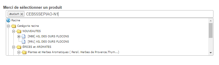

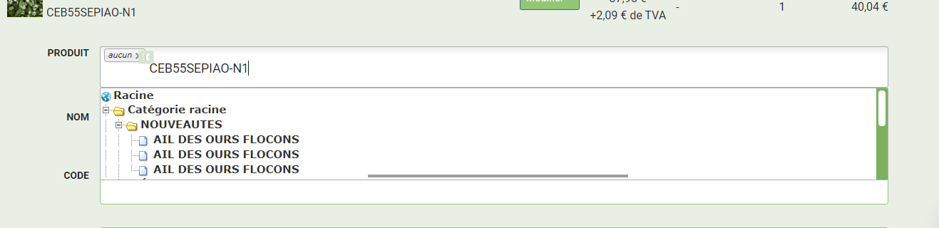

mon client me faire remarquer qu'il est impossible de choisir parmi ses variantes dans oTreeNode, comme lorsqu'il souhaite ajouter un produit à une commande client, voici ce qu'il voit :
Svp comment faire pour ajouter les codes produit juste avant le nom, ou même à la place ?
Dans le backend hikashop par exemple on a les id de produits
Merci d'avance
Merci d'avance

la question n'était pas d'afficher les variantes dans la recherche, elles y sont bien, mais de pouvoir les différentier avec les codes produits, juste ajouter les codes en plus du nom dans la recherche
