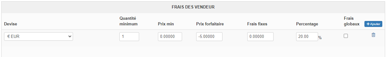

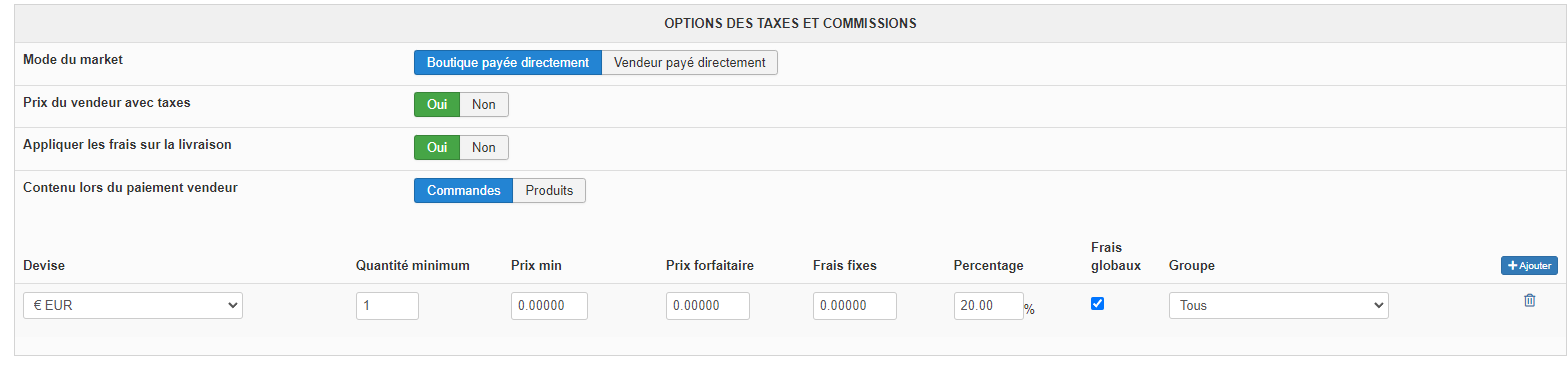

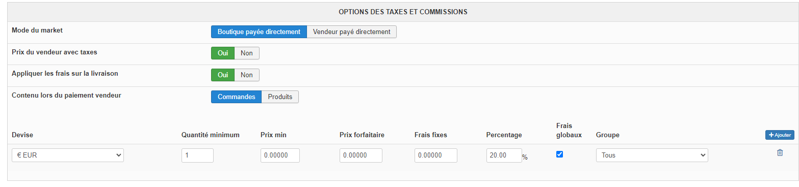

  • Posts: 511
  • Thank you received: 37
3 years 4 months ago #351742
Oui bien sûr, vous trouverez ci-joint la configuration du market et la configuration du vendeur.
Si nous prenons l'exemple pour ce vendeur qui a des frais fixe de 5€
Actuellement les frais de 5€ sont déduits après calcul de la commission
exemple pour un produit à 100€
100 * 20% = 20€ - frais fixe 5€ = 15€
Je comprends la logique des frais fixe appliqué pour le produit qui est normal
Hors nous souhaitons que le calcul de la commission soit comme cela :
(Prix produit - frais) * 20%
Dans notre exemple cela reviendrait à (100 - 5) * 20% = 19€
Ces frais de 5€ sont bien sûr invisible pour l'acheteur
Merci Jérôme
Cordialement,
