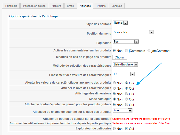

15 years 5 months ago #17725
by SCHOTT0200
Replied by SCHOTT0200 on topic Re: Titre du produit sans les caractéristiques

J'avais déjà essayé, mais ça ne fonctionne pas, le titre et les caractéristiques s'affichent dans l'emplacement du titre.

En effet, le plus simple est de désactivée l'option mentionnée par SCHOTT0200. Néanmoins, si vous avez un problème avec cela, vous pouvez facilement changer cela en changeant le code:
