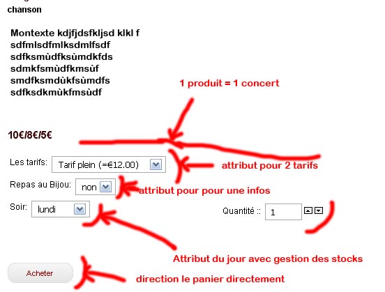

Bonjour j'ai quelques question pour voir si hikashop peut aller pour mes besoins
je m'occupe d'un site de concert et l'objectif est de vendre des places par CB :
-la base c'est du flexicontent et l'idée est de charger par plugin les infos d'achat
un produit = 1 concert avec des attributs de prix quantité et jour
voici la forme
Problématique 1
l'idée c'est de pas voir la partie boutique on passe directement de l'article au panier pour faire les achats est possible ?
Problématique 2
est ce possible de gérée les stock par attribut (genre 100 places pour lundi 100 place pour mardi ...) ?
Problématique 3
la banque de la structure utilise cybermut 3 hikashop as til un module de paiement pour ceci ?
Problématique 4
y a t il un moyen d'avoir un rapport par produit (genre je veux la liste de gens ayant acheter 1 produit)
Merci d'avance

1. Vous pouvez directement faire un lien vers votre produit. Lors de l'ajout au panier, vous pouvez rediriger l'utilisateur vers le passsage en caisse directement.
2. Il est possible de gérer les stock par variante de produit. Après avoir ajouté vos caractéristiques dans votre produit, vous pouvez cliquer sur le bouton "gérer les variantes" pour éditer chaque variante et définir son stock. Cependant, vous aurez un stock par variante et donc si vous avez trois caractéristiques, le stock sera géré pour chaque combinaison de caractéristiques. Or, apparement, vous ne souhaitez gérer les stock que sur une seule caractéristique. Ca n'est pas possible dans HikaShop.
3. Il n'y a pas de plugin de paiement pour cybermut. Vous pouvez créer un plugin de paiement si vous connaissez le PHP. Voilà notre documentation sur la création de plugins pour HikaShop:
www.hikashop.com/en/support/documentatio...r-documentation.html
4. Il n'y a pas ce genre de fonction actuellement dans HikaShop.

question 1
actuellement donc si je configure un produit avec hikashop et que j'utilise le plugin
j'aurai un affichage identique au niveau donné (liste prix quantité attribu)
question 2
l'utilisation des variantes c'est equivalent au produit parent dans virtuemart ?
mon besoin est pouvoir dire a un produit tu as existe pour le lundi mardi mercredi et j'affecte des stock pour chacun ..
pour l'utilisateur il ne verrait pas cette distinction.
question 3
ok dommage
question 4
ok dommage aussi
Merci

1. Je ne suis pas sûr de comprendre ce que vous voulez faire
2. Vous pouvez bien sûr créer un produit avec une caractéristique jour et gérer le stock pour chaque valeur de cette caractéristique. Vous pouvez également avoir un produit avec un prix différent pour chaque valeur de sa caractéristique. Le problème, dans votre cas c'est que vous voulez pouvoir faire les deux mais pas sur l'ensemble des variantes.
Par exemple, dans votre cas, vous allez avoir ces variantes:
jour tarif
lundi plein
lundi demi
mardi plein
mardi demi
Chaque ligne de ce tableau va correspondre à un "produit fils", ce que nous appelons une variante du produit principal.
Vous pouvez gérer un stock pour chaque variante et gérer un prix pour chaque variante.
Du coup, votre problème va être que vous aurez deux variantes pour une journée, et vous ne pourrez pas gérer le stock globalement sur la journée mais pour chaque variante.

ma question 1
c'est, que va afficher le plugin dans mon article ? toutes les variables + quantité + un bouton acheter
la question 2
c'est plutôt
je prend un concert je choisis le tarif puis la quantité et le jour
et j'ai 100 place pour le jour 1 / 2 ...
chaque valeurs na pas besoin de sa quantité
Merci pour vos réponses rapide
ma question 1
la question 2
c'est plutôt

1. Il n'y a pas de plugin pour afficher cela dans un article dans HikaShop.
2. Je comprends bien ce que vous voulez faire. C'est pour cela que je vous dit que ce n'est pas possible car HikaShop ne gère pas les quantités pour seulement une partie des caractéristiques.
