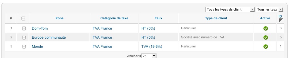

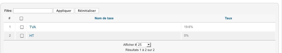

14 years 4 months ago - 14 years 4 months ago #57480 by erickb
Replied by erickb on topic Re: numero de TVA

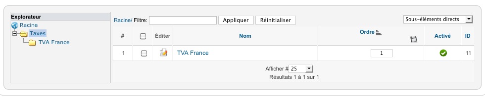

ma config actuelle qui devrait marcher et qui ne marche pas :
categories de taxes : une seule
les taux de la categorie ci dessus : 19.6 et 0
utilisation :
si je supprime le taux a 0% c'est pareil
Last edit: 14 years 4 months ago by erickb.

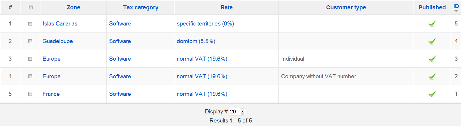

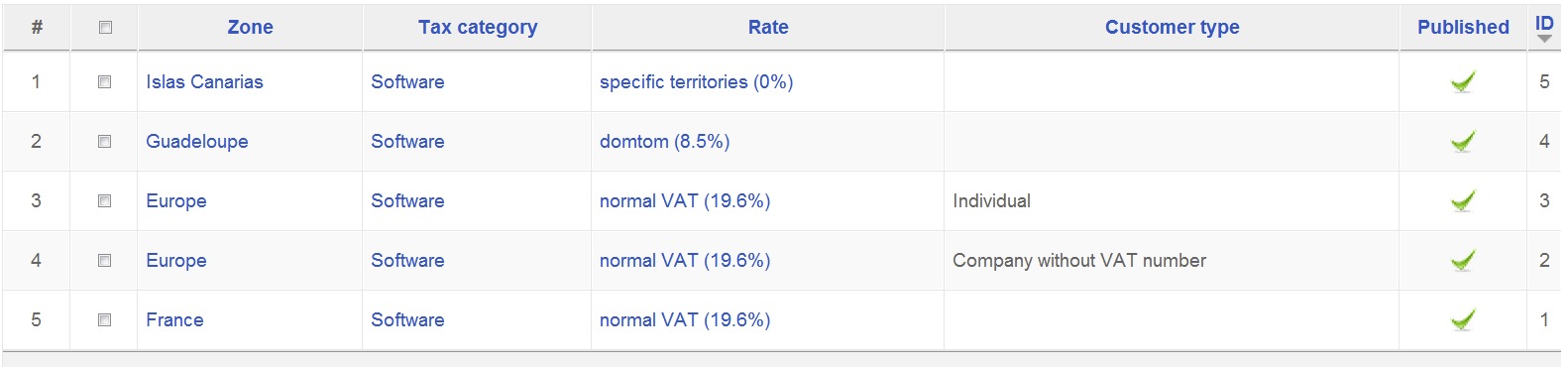

Voici une capture de la configuration des taxes sur notre site.
Il y a d'abord une règle pour la France sans limite sur le type de client car tout le monde paye la TVA en France, avec ou sans numéro de TVA
Il y a ensuite deux règles pour l'Europe, une pour les particuliers et une pour les sociétés sans numéro de TVA. Les clients avec numéro de TVA ne payent pas de TVA en Europe, donc pas besoin de règle.
Enfin, il y a un règle additionelle pour la Gadeloupe qui est taxé à un taux réduit spécial de 8.5%
Et finalement, Les Iles Canaries, bien qu'en Espagne et donc en Europe, ne sont pas assujetties à la TVA. Sans cette règle de taxe à 0%, les règles de taxe pour l'Europe prendraient effet. Elle est donc nécessaire ici.
Pour le reste de la planète, il n'y a pas de TVA applicable et donc pas de règle de taxe.

Il suffit de configurer vos règles de taxes comme sur notre site. Nous sommes les deux en France. Nous avons donc les même règles de taxes...
Vous avez la capture, il suffit de faire pareil. Je vous ai même expliqué chaque ligne.

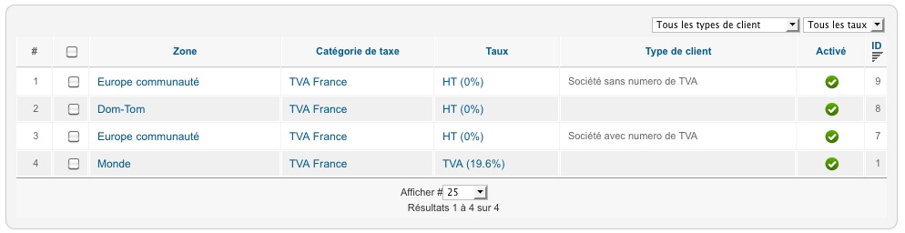

ca ne marche pas, a la place des iles canaris j'ai tous les DOM TOM a 0%
et meme enregistre a la Martinique avec un numero de TVA en plus et un nom de societe ca ne marche pas
les zones doivent être des zones de taxes ou des zones de type pays ? j'ai essaye les 2 c'est pareil
c'est un cauchemar
là tout est en HT pour tout le monde
je reviens a 19.6 pour le monde entier pour pouvoir appliquer cette taxe
Je vais finir par faire des coupons de reduction auto charge de 19.6 % pour des zones car c'est la seule chose intuitive dans ce domaine
ma config est pourtant bien comme sur ta capture d'ecran
DOM TOM 0%
EU avec VAT 0%
MONDE 19.6 % si je met FRANCE 19.6 tout passe en HT

Vous n'avez pas configuré comme ma capture. Il n'y a pas de bug
Nulpart n'ai-je de règle de taxe sur le monde. Je vous ai dit qu'il n'y a pas de règle qui s'applique à la planète.
Je vous ai aussi dit qu'il n'y a pas besoin de règle à 0%.
Pas besoin de créer des zones spéciales. Il est préférable d'utiliser les pays directement. D'ailleurs la documentation ne parle pas de devoir créer des zones de taxes.

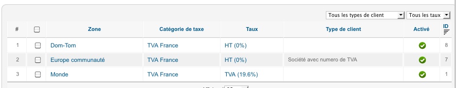

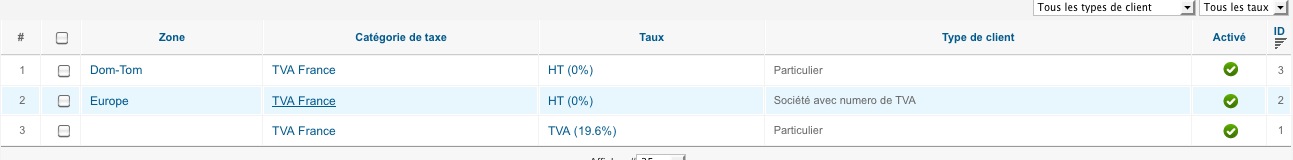

14 years 4 months ago - 14 years 4 months ago #57489 by erickb
votre config
ma config
et chez moi ça ne marche pas du tout
si je met France TVA France TVA (19.6%) , le HT est partout pour tous
si je met la taxe a 19.6 sur le monde entier la taxe est bien partout mais les 0% ne sont pas appliqué au dom tom ni aux société
ça ne marche pas ou alors il y a un bug

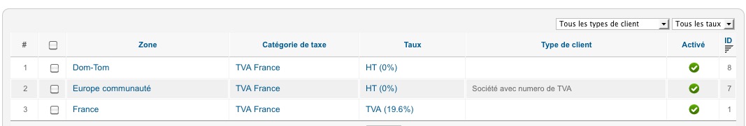

14 years 4 months ago - 14 years 4 months ago #57594 by erickb
merci pour la configuration mais ça ne marche pas les prix restent en TTC pour numero de TVA et DOM TOM
j'ai rajouté une taxe 0% pour les pro dans l'Europe pour voir et ça ne marche pas non plus
j'ai vu que tu t'es cree une adresse a wallis et futuna et ça ne marche pas non plus j'ai teste
