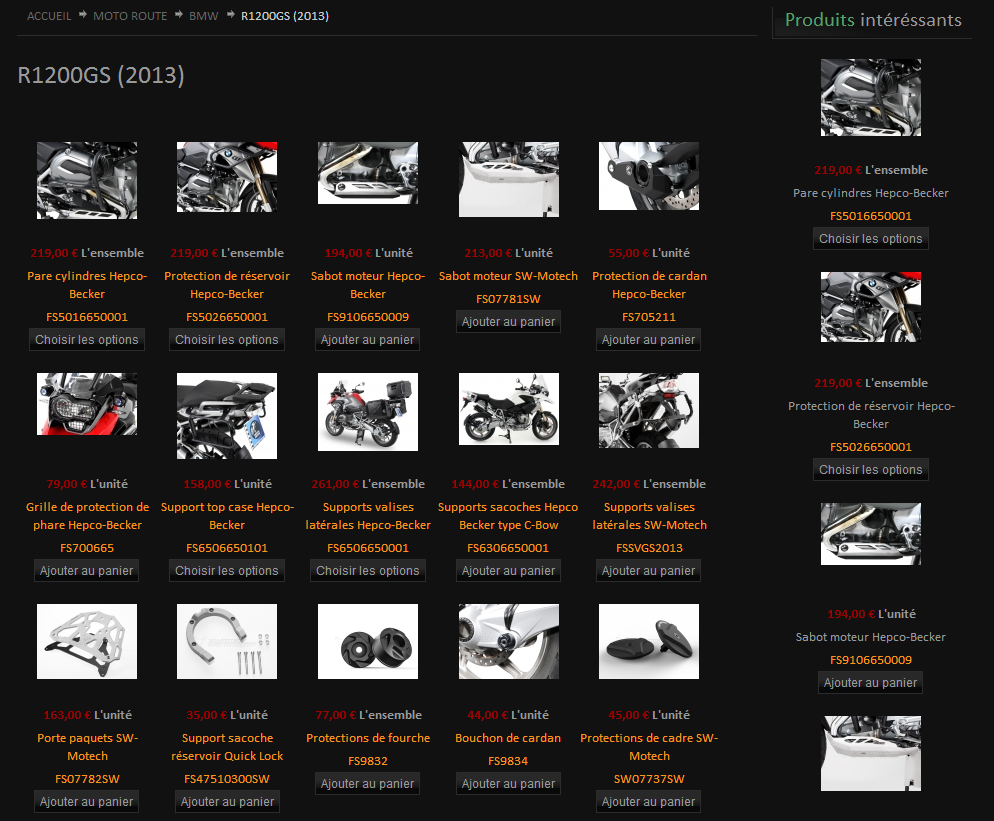

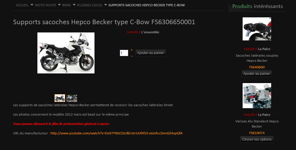

Je suis en train d'activer la fonction "produits associés".
J'ai bien suivi les indications de l'aide et du Forum... et je suis arrivé à afficher les produits associé quand je suis sur la page du produit...
Mais enfer et damnation, ils s'affichent aussi quand je suis sur la liste de mes produits... pourquoi ? comment ? J'ai vraiment fouillé partout, mais j'ai pas trouver...
je mets les fichiers joint pour faciliter la compréhension.
une idée lumineuse... ?
Merci.

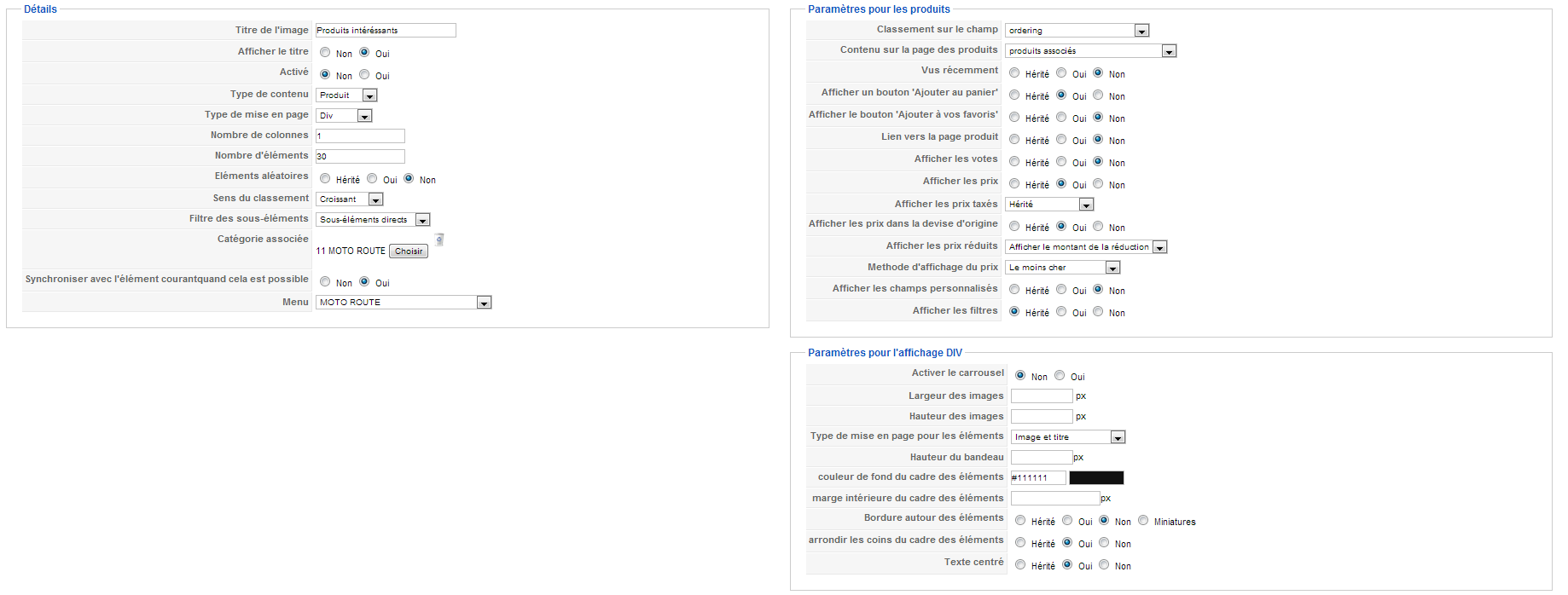

  • Posts: 130
13 years 3 months ago #98518
merci de se pencher sur mon soucis..
voilà le screenshot de mon module... si j'active... ça marche ! Mais pas QUE sur la fiche produit... puisque cela s'affiche aussi sur le listing des produits de la catégorie. Et je ne veux pas :(
Je l'ai bien sur assigné dans la liste des mes modules en bas de page, dans l'onglet affichage système...
Mais je doit rater un truc tellement gros... comme souvent ! :silly:

  • Posts: 130
13 years 3 months ago #98789
Bonjour Nicoals..
Mais si ! ou alors je me plante d'endroit....
On parle bien de la configuration affichage dans les paramètre système d'hikashop..? (voir piecce jointe)
Comme je le disais au début... mon module est bien dé publié... et il est bien activé dans l’affichage système...
Ou alors je passe acoté d'un truc.. :unsure:
It's nice to be important... but more important to be nice !

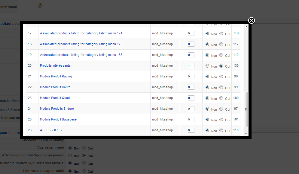

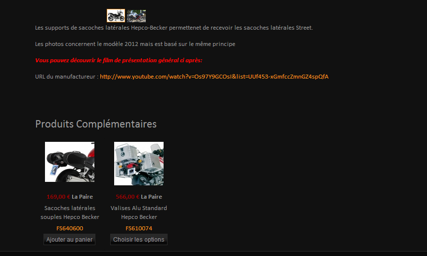

  • Posts: 130
13 years 3 months ago #98792
Autant pour moi !!!!!!!!!! Je l'avais cocher à priori au mauvais endroit... je l'avais mis dans l'onglet "Affichage"
Alors que c'est dans le premier onglet "Généralités" et dans Produit...
Mais bon en même temps, pour me dédouaner... dans l'aide y à ça :
How to display your related products below your products:
1. Create a new module of the type "HikaShop content module" via the joomla modules manager and leave it unpublished in the joomla options of the module.
2. In the HikaShop options of the module (there is a link to them on the right of the module's joomla options screen), make sure that the "Type of content" option is set to "product" and that the option "Content on product page" is set to "Related products".
3. In the Display tab of the configuration of HikaShop, click on the "Select" button of the "Modules under the product page" option. Set your related module to published and click on OK. Then, save the configuration.

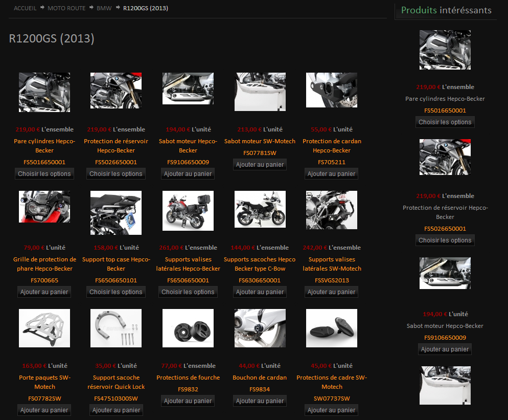

12 years 4 months ago #147701
Je viens de tomber sur ce post qui décrit exactement ce que je vis.
J'ai bien suivi vos recommandations :
- Mon module « Produit associé » n'est pas publié dans le gestionnaire de module de Joomla;
- Dans les Paramètres par défaut pour les produits, j'ai bien sélectionné mon module « Produits associés » dans les Modules à afficher en dessous de l'aire principale;
- Dans les Paramètres pour les produits, « Contenu sur la page des produits » a bien comme valeur « Produits associés ».
Le seul moyen d'afficher le module « Produit associé » en bas de mes pages de produits demeure de publier le module dans le gestionnaire de modules Joomla. Exactement comme Stephane devait faire dans ce post. Ainsi, J'ai vraiment mon module « Produits associés » fonctionnel comme je le voudrais.
www.lapagept.com/pt4/impressions-a1-pt/t...rinter-40-green-line
MAIS ainsi, il s'affiche aussi dans ma liste de produits. Je ne veux pas ça moi non plus. En plus, le module met une copie conforme de mes produits à cet endroit. Tout à fait inutile.
www.lapagept.com/pt4/impressions-a1-pt/t...creurs/tampons-verts
Que faire?
J'ai déjà réussi à faire fonctionner mais incapable cette fois.
(Mon site web est lapagept.com et Jerome a déjà un accès administrateur. Tous mes overrides sont supposés être inactifs)
Merci beaucoup!
