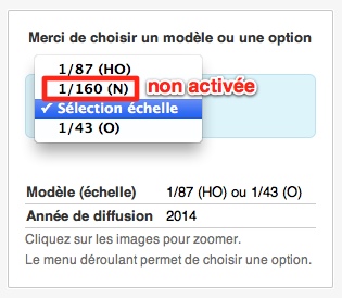

J'ai des produits avec plusieurs variantes. Lorsque l'une des variantes est désactivée, elle continue cependant d'apparaître dans le menu de sélection du produit. Je souhaiterai qu'elle n'apparaisse pas du tout. Sinon, je dois la supprimer (et la recréer si jamais j'en ai besoin plus tard). Est-ce possible ?

C'est surement car vous avez l'option "show out of stock products" activée dans la configuration HikaShop et les variantes dépubliée sont considérées comme avec un stock à 0.

Exact, "Afficher les produits en rupture de stock" est configuré à "Oui".
Deux raisons :
- certains produits sont temporairement indisponibles et je ne veux pas pour autant les cacher
- certaines variantes sont en quantité 0 car elles ne me servent qu'à présenter et offrir le choix vers les autres variantes
À part supprimer les variantes encore inutilisées, je ne voyais pas comment les cacher, mais je viens de réaliser que je pouvais aussi passer les variantes dépubliées en accès administrateur pour qu'elles soient cachées aux admins (l'option est présente au niveau du produit, mais aussi au niveau des caractéristiques).
Donc la solution est :
- soit de passer à non l'affichage des produits en rupture de stock
- soit d'attribuer des droits d'accès administrateur aux variantes dépubliées que l'on souhaite cacher
