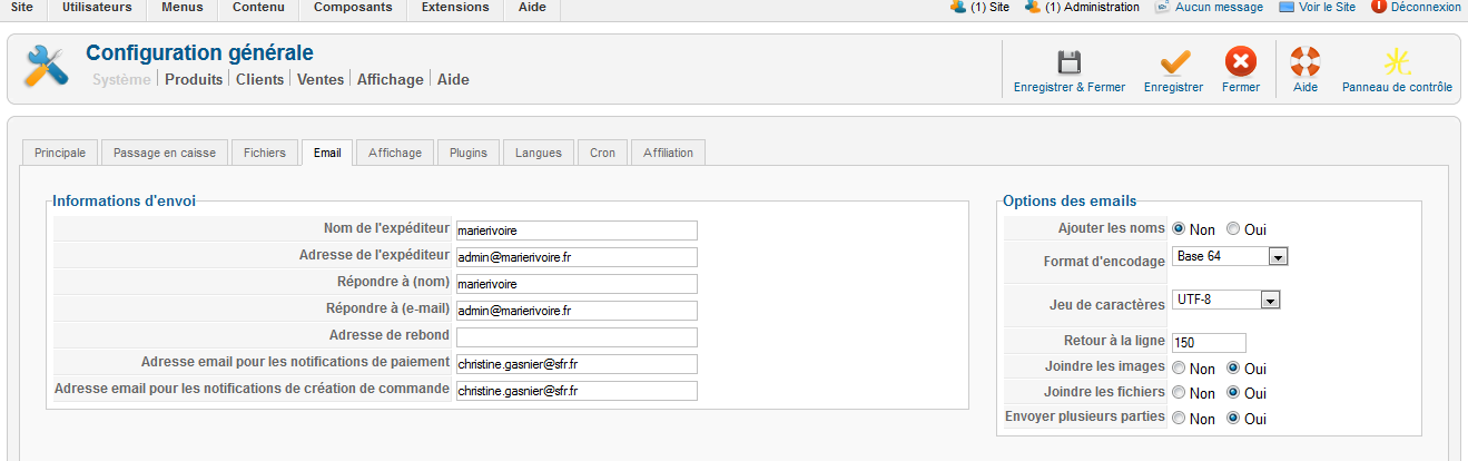

NB Je souhaite juste ajouter que l'encodage des emails est le format Base 64

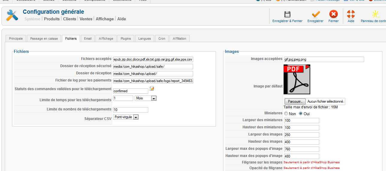

Je vous envoie aussi les captures écran paramétrage.
