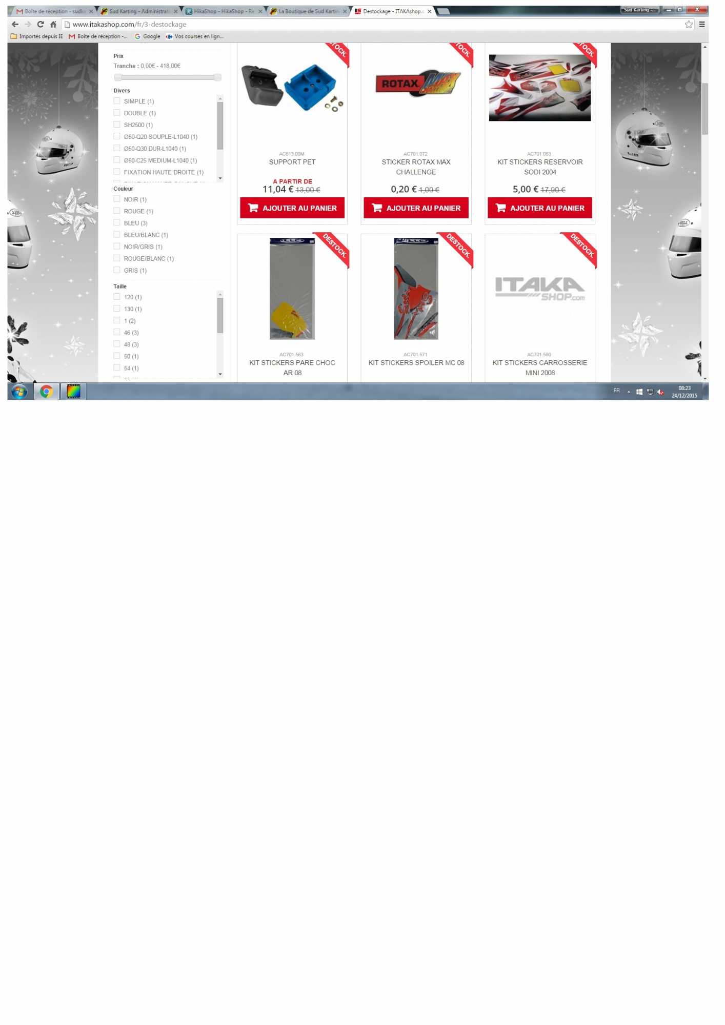

Cette option etait deja validée mais c'est sur cet affichage que j'aimerai voir le prix avant remise barré et à coté le nouveau prix 'comme dans la seconde image ci dessous)
Merci

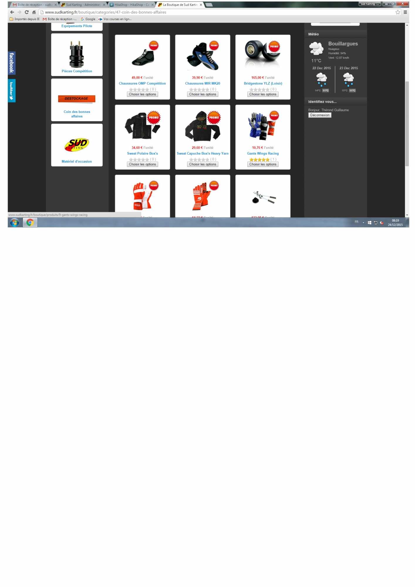

Voici la page demandée:
www.sudkarting.fr/boutique/categories/47...-des-bonnes-affaires
et celle à laquelle je voudrais ressembler :
www.itakashop.com/fr/3-destockage
Voilà, merci.

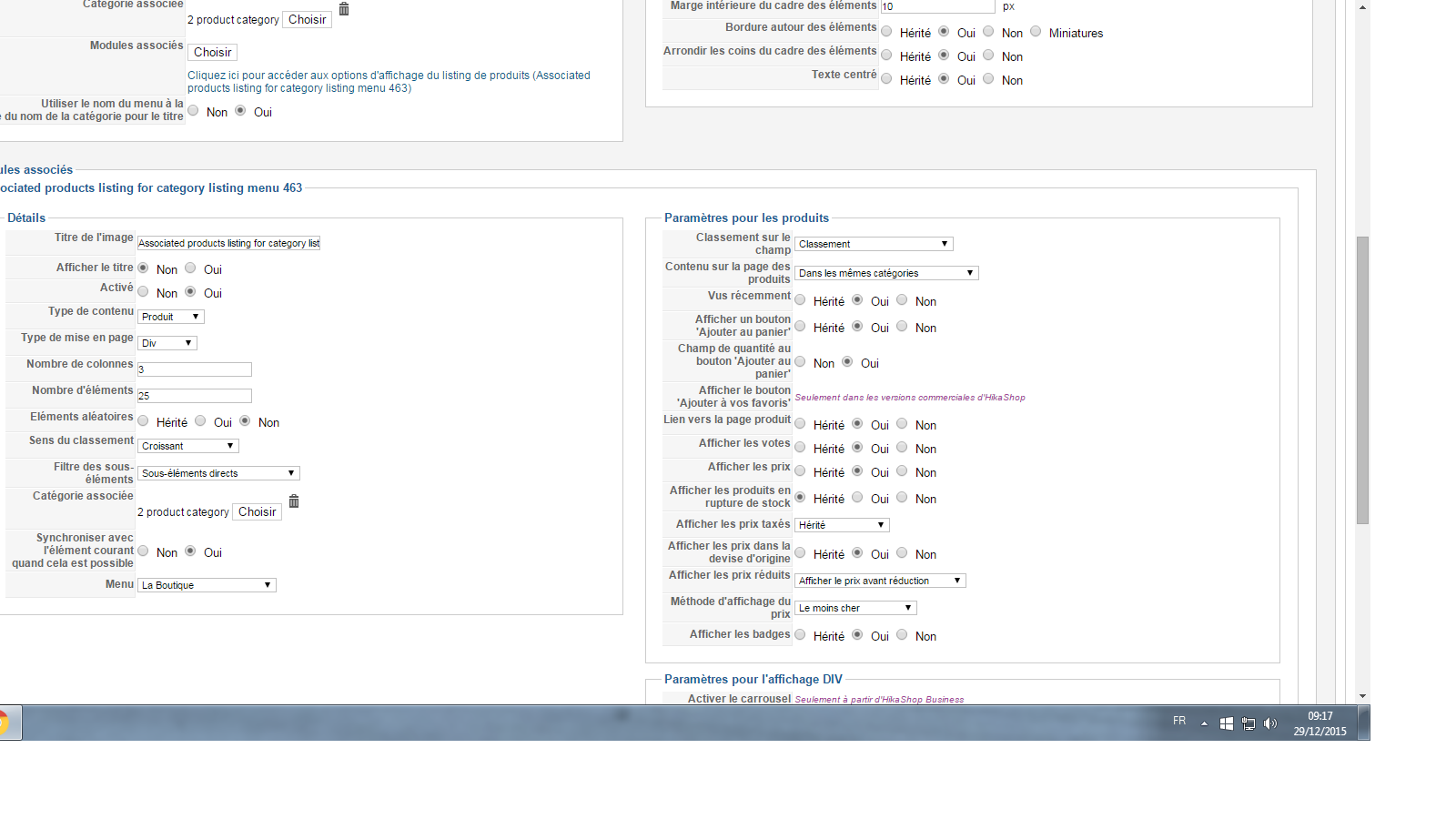

10 years 10 months ago #225228 by sudkarting
Replied by sudkarting on topic Prix avant remise barré
Voici mes options....
