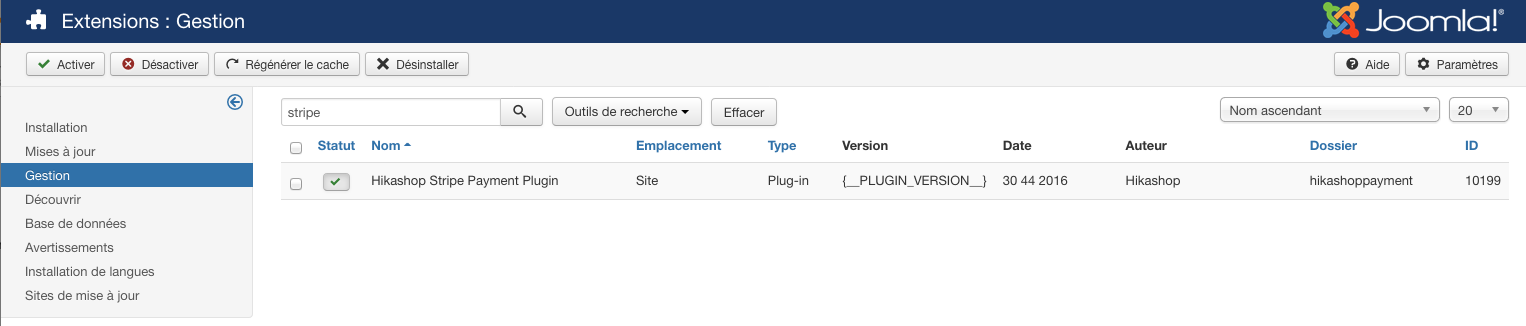

Dans mon backend, le plugin a une apparence un peu bizarre que je n'ai jamais vue sur une extension Joomla!. Est-ce que ça peut expliquer le problème ?
