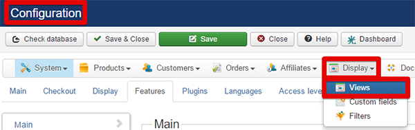

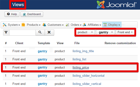

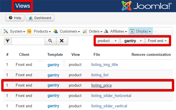

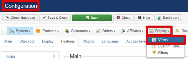

D'abord, jetez un oeil sur cette parti du tutorial sur les customs d'HikaShop
Veuillez suivre la procédure suivante, pour être sur d'être sur la bonne vue :
- Allez sur Components => HikaSHop => Configuration
- Puis selectionnez le dropdown Display => Views
- Utilisez les 3 filtres afin d'arriver sur la bonne vue.
éditez vous bien cette vue ?
En attente de vos retours.
Cordialement
