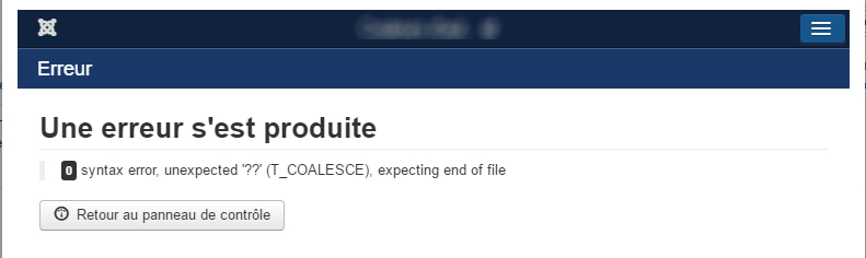

voici le message qui sort lorsque je veux changer le statut d'une commande :ohmy:
syntax error, unexpected '??' (T_COALESCE), expecting end of file

9 years 10 months ago #256693 by hikaphil
Bonjour, voici ce qui apparaît :

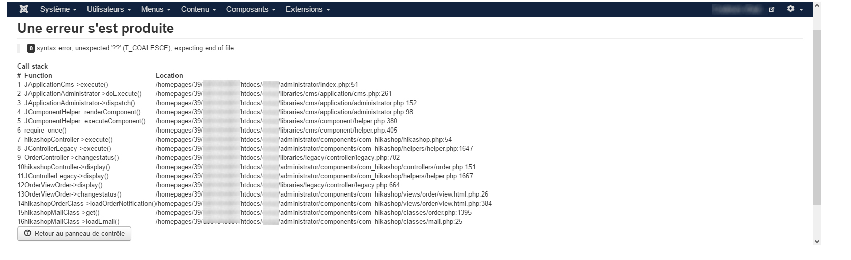

Activez l'error reporting et le debug mode dans la configuration Joomla et réessayez. Cela devrait fournir un message d'erreur avec plus d'info.
More
9 years 10 months ago - 9 years 10 months ago #256782 by hikaphil
Bonjour, voilà
thx

9 years 10 months ago #256788 by Jerome
Vous avez définitivement ajouté du contenu invalid dans une surcharge d'email.
Merci de supprimer votre personnalisation (vous pouvez en faire une copie avant) et de recommencer.
