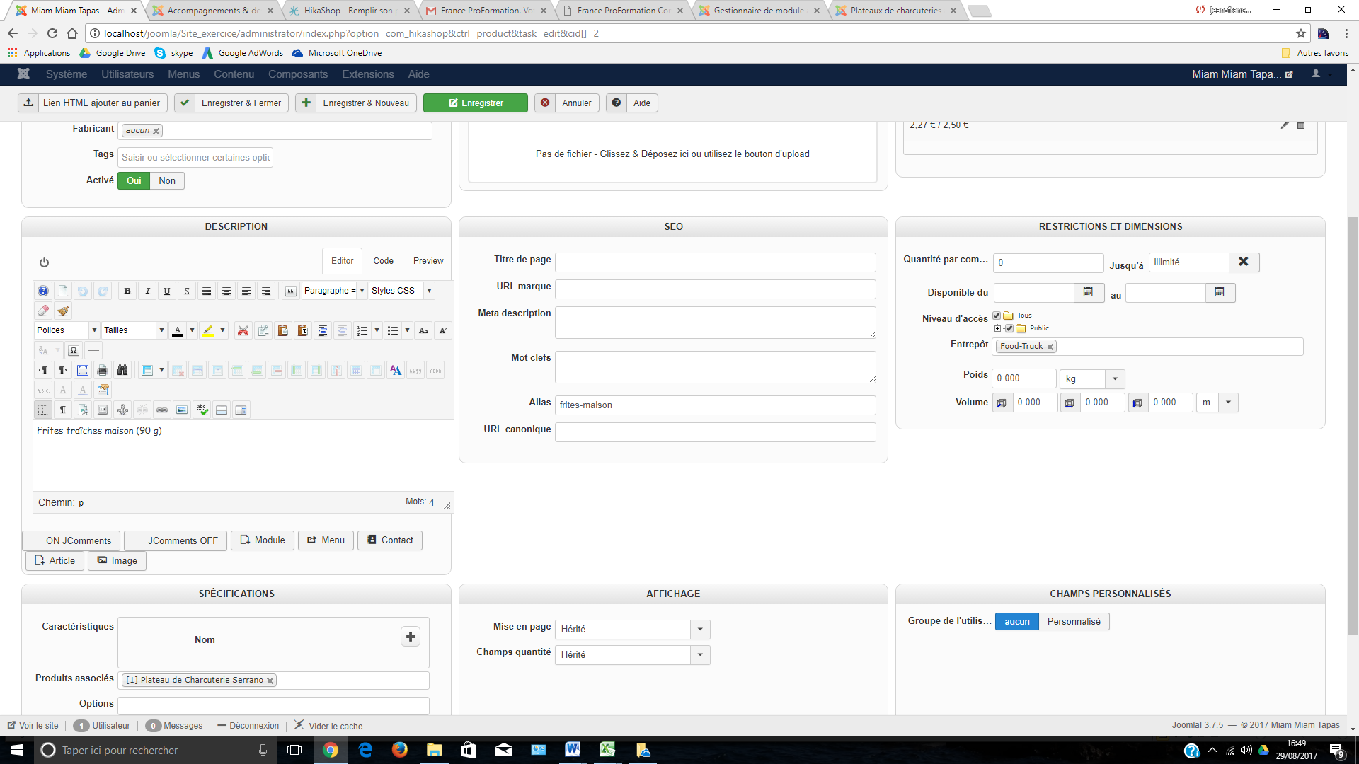

J'ai rattaché au produit frites maison un produit associé plateau de charcuterie Serrano.
Je ne le vois pas s'afficher sur mon front-end
Y a t-il un autre paramétrage à réaliser

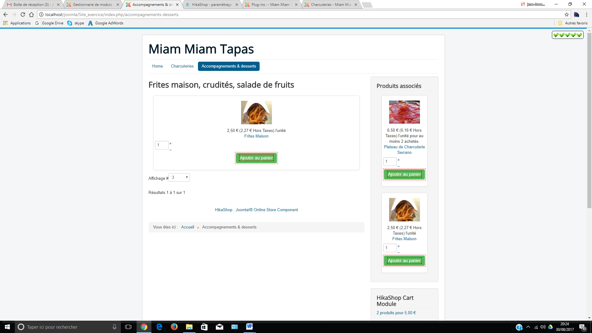

Bonsoir,
J'ai réussi mais pourquoi j'ai aussi le produit d'origine (frites) qui s'est rajouté dans mes produits associés ?
Comment faire pour avoir seulement les produits rattachés dans le module.

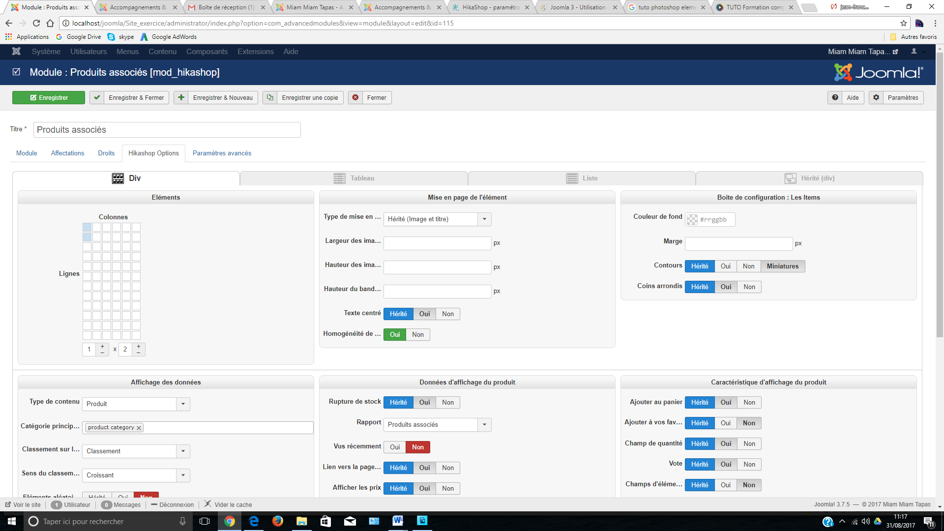

9 years 2 months ago #277291 by JFV
Replied by JFV on topic paramétrage produits associés
Voici les options.
Je n'ai rien paramétré de spécifique à ce stade sauf product catégorie.
Dans le principe il affiche les produits associés à tous les produits listés sur la page. S'il y a des doublons de produits associés, il fusionne.
A Bientôt
9 years 2 months ago #277318 by Mohamed Thelji
Votre problème de produits en doublons provient du fait que vous êtes actuellement sur un listing de produit donc aucun produit n'est "sélectionné".
Pour correctement voir les produits associé à un produit, la meilleure solution est de directement accéder à la page de ce produit, d'ou le nom de l'option "Modules under the product page".

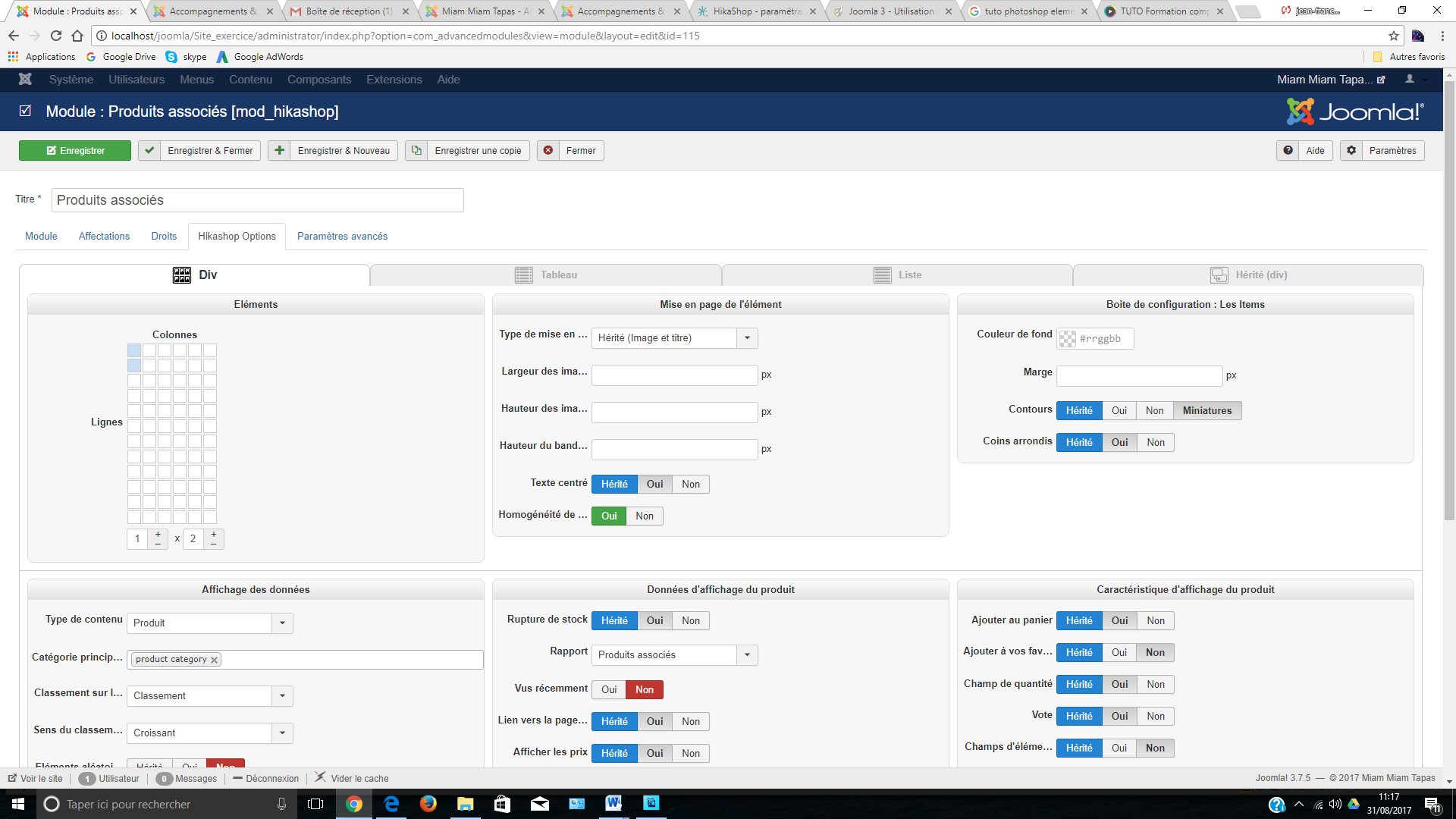

9 years 2 months ago #277407 by Jerome
Est-il possible qu'ils soient présentés autrement (en plusieurs colonnes...)
Il vous suffit de configurer le module pour cela ; et si vous regardez votre précédente capture on peut voir clairement que vous avez configuré 2 produits sur une seule colonne.

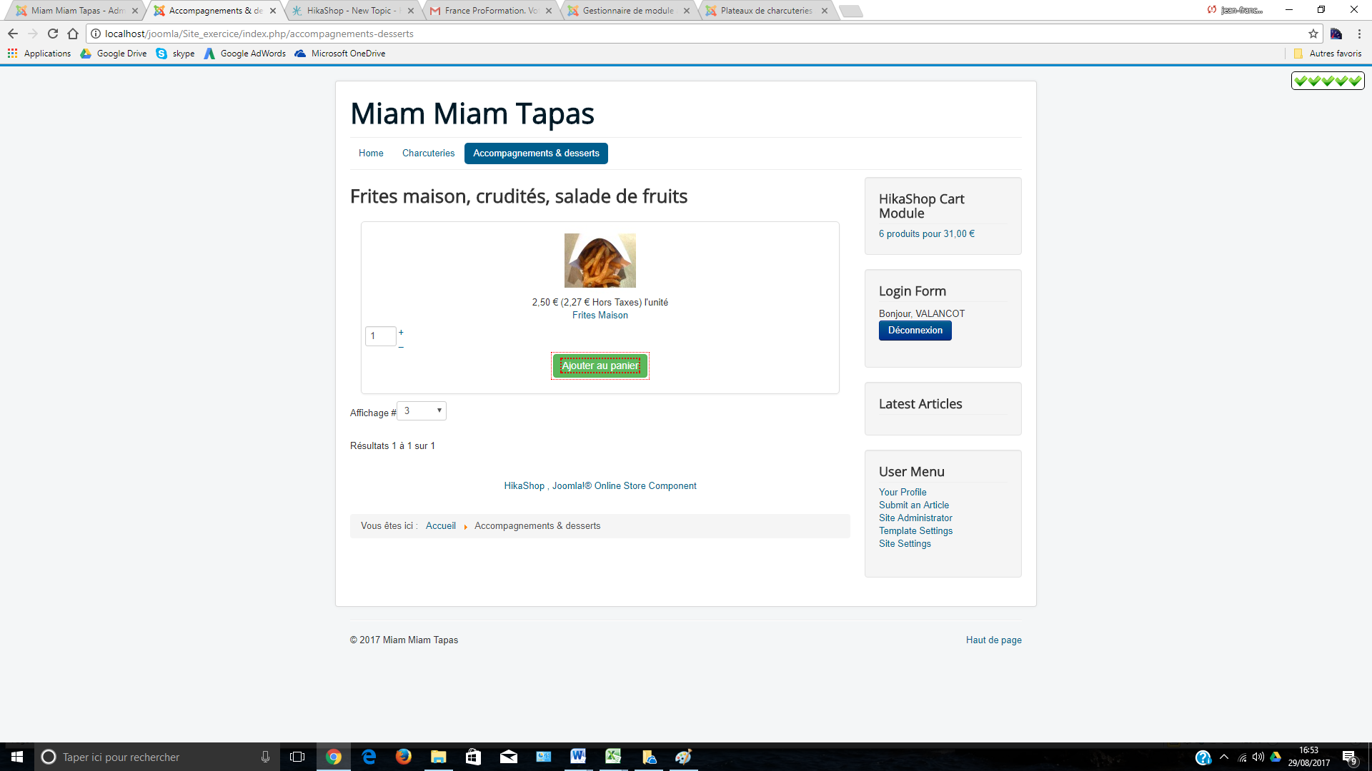

9 years 2 months ago #277494 by JFV
Bonsoir,
C'est bon pour l'affichage en plusieurs colonnes.
Par contre le module prévoit une affection sur une position à définir dans le template.
Si je le désactive, les produits associés sont malgré tout affichés sous le produit principal.
Il s'agit d'un affichage par défaut ou cela ce paramètre t-il quelque part ? Je n'arrive plus à retrouvé où car il m'a bien semblé avoir vu un "affichage sous les produits".
A bientôt
