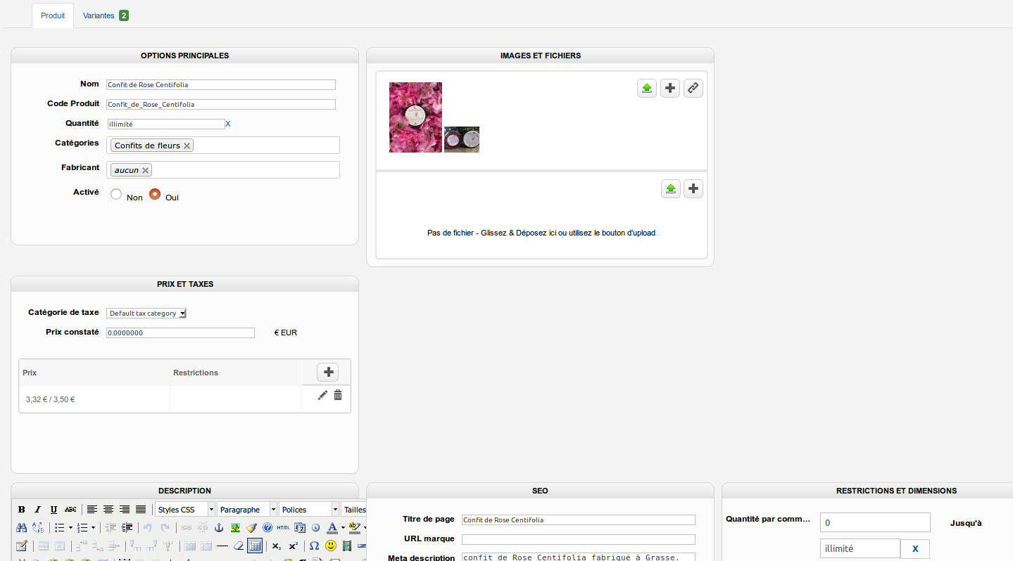

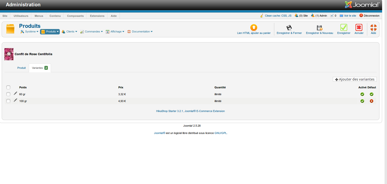

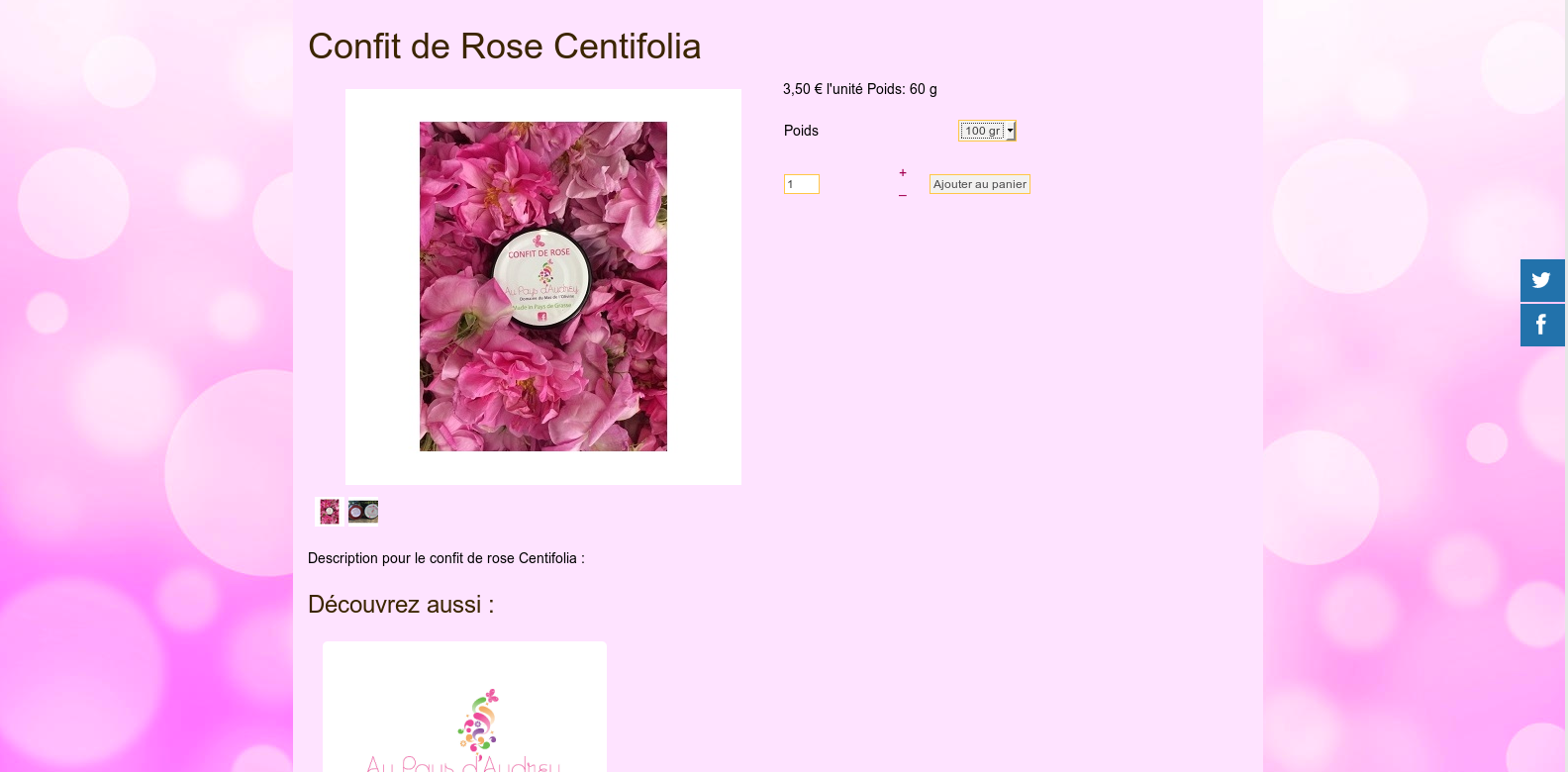

  • Posts: 7
8 years 9 months ago #283607
Bonjour et merci,
J'ai bien lu ce tutoriel avant de poser la question. Je pense avoir bien tout fait.
Voici les capture d'écrans. Je ne peux pas vous donner une url de produit car le site est en accès privé pour le moment.
Merci pour vos réponses.
Last edit: 8 years 9 months ago by Paradoxe.
