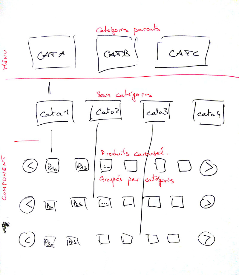

8 years 10 months ago - 8 years 10 months ago #284911
by Bill D.
Replied by Bill D. on topic Affichage Catégorie parente dans Module content
Merci de vos réponses.
Voici un dessin succint de ce que je cherche en vain à faire...
"tout sur 1 page"
Mon arborescence de catégories :
+ Product category
-- CAT A
--- Sous CAT A1
---- Produits A1a
---- Produits A1b ...
--- Sous CAT A2
---- Produits A2a
---- Produits A2b ...
--- Sous CAT A3
---- Produits A3a
---- Produits A3b ...
-- CAT B
--- Sous CAT B1
---- Produits B1a
---- Produits B1b ...
--- Sous CAT B2
---- Produits B2a
---- Produits B2b ...
--- Sous CAT B3
---- Produits B3a
---- Produits B3b ...
Avec la version 2.6 j'y arrivais à peu près avec un lien de menu référent :
Lien Liste de Catégorie (product category) en div avec
sous catégories directes dans option de catégorie
Options de Produits groupés par catégorie option carousel
Mais comme je m'arrachais les cheveux avec mes flex, j'ai upgradé en business 3.2, pour d'autres raisons aussi quand même
C'est construit différemment (j'étais prévenu) à priori et je n'arrive plus à obtenir ce rendu.
Le carousel est disponible uniquement dans le module (en div) et pour lequel je dois opter pour soit categories soit produits.
Aussi auriez une piste pour agencer comme suit :
Position_menu : Affichage des Catégories principales
Composant : Affichage des sous-catégories avec les produits groupés (mais en carousel) suivant ces sous-catégories.
C'est vraiment ce que je cherche à faire depuis une petite quinzaine, ça fonctionnait avec 2.6 mais pas responsive, et la je cale sous 3.2.
Même si je suis réticent, je peux aussi repenser l'organisation si vous pensez que cela doit être fait.
Merci d'avance.
EDIT : L'option infinite scroll serait intéressante à exploiter à la place du carousel, toutefois, lors de l'affichage produit groupé par catégories, même si les catégories s'affichent, le groupement des produits semble se faire aléatoirement sans respecter les-dites catégories...
EDIT 2 : Dans le lien de menu, Options produits, je viens de découvrir type de mise en page slider_horizontal... Mais pas encore de résultat probant en groupement par catégorie.

8 years 10 months ago #284917
by nicolas
Replied by nicolas on topic Affichage Catégorie parente dans Module content
Cela fait un moment que le support du caroussel sur le listing des produits des éléments de menu n'est plus possible et que c'est uniquement possible pour les modules.
Ce que vous pouvez faire, c'est cacher l'affichage du listing de produits de votre élément de menu (avec du CSS display:none par exemple), et créer une instance de HikaShop content module que vous allez mettre dans la position en dessous du listing de catégorie.
Avec l'activation de l'option "synchronize" du module, il se basera également sur la catégorie sélectionnée dans le listing de catégories de l'élément de menu, et donc pourra afficher les mêmes produits sur les mêmes pages, mais du coup, il aura la gestion du caroussel vu que ce sera un module.
8 years 10 months ago #284964
by Bill D.
Un immense MERCI !
Jamais ce ne me serait venu à l'idée d'ajouter un module, synchronisé, sous le component pour l'affichage des produits en carousel groupé par catégorie.
Grâce à advanced module manager les assignations peuvent être réglées assez finement.
En question subsidiaire, dans le owl carousel, les items sont clonés pour combler l'espace (Carousel avec 4 produits mais une catégories avec seulement 2 produits qui sont donc clonés), est il possible d'éviter ce clonage ?
Bon week-end
Et merci encore.
