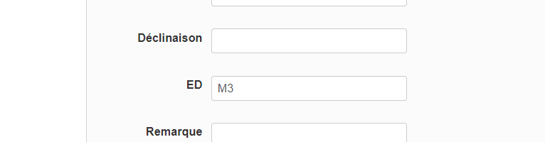

comment puis faire apparaitre dans la facture en PDF (je viens d'acheter le plugin):
>> l'email du client (où dois placer une variable et laquelle ? {email_id}, {email} ?
>> un champ personnalisé (j'ai choisi le paramètre qu'il s'affiche de partout , livraison, facture, etc...mais il n'apparait pas dans l'édition de la facture en PDF...)
Comment les insérer avec quels codes svp, dans la vue order invoice admistration isis ?
Merci beaucoup !

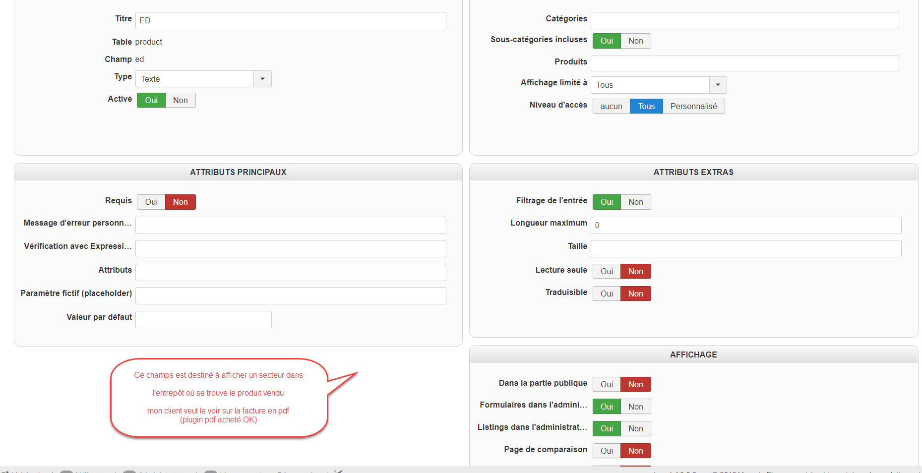

2. Sans savoir comment votre champs personnalisé est configuré impossible de répondre.
Merci de fournir une capture d'écran des options de votre champs personnalisé.

8 years 5 months ago #293937
by ghislain
Replied by ghislain on topic Insérer email client et champs personnalisé dans lédition de la facture PDF

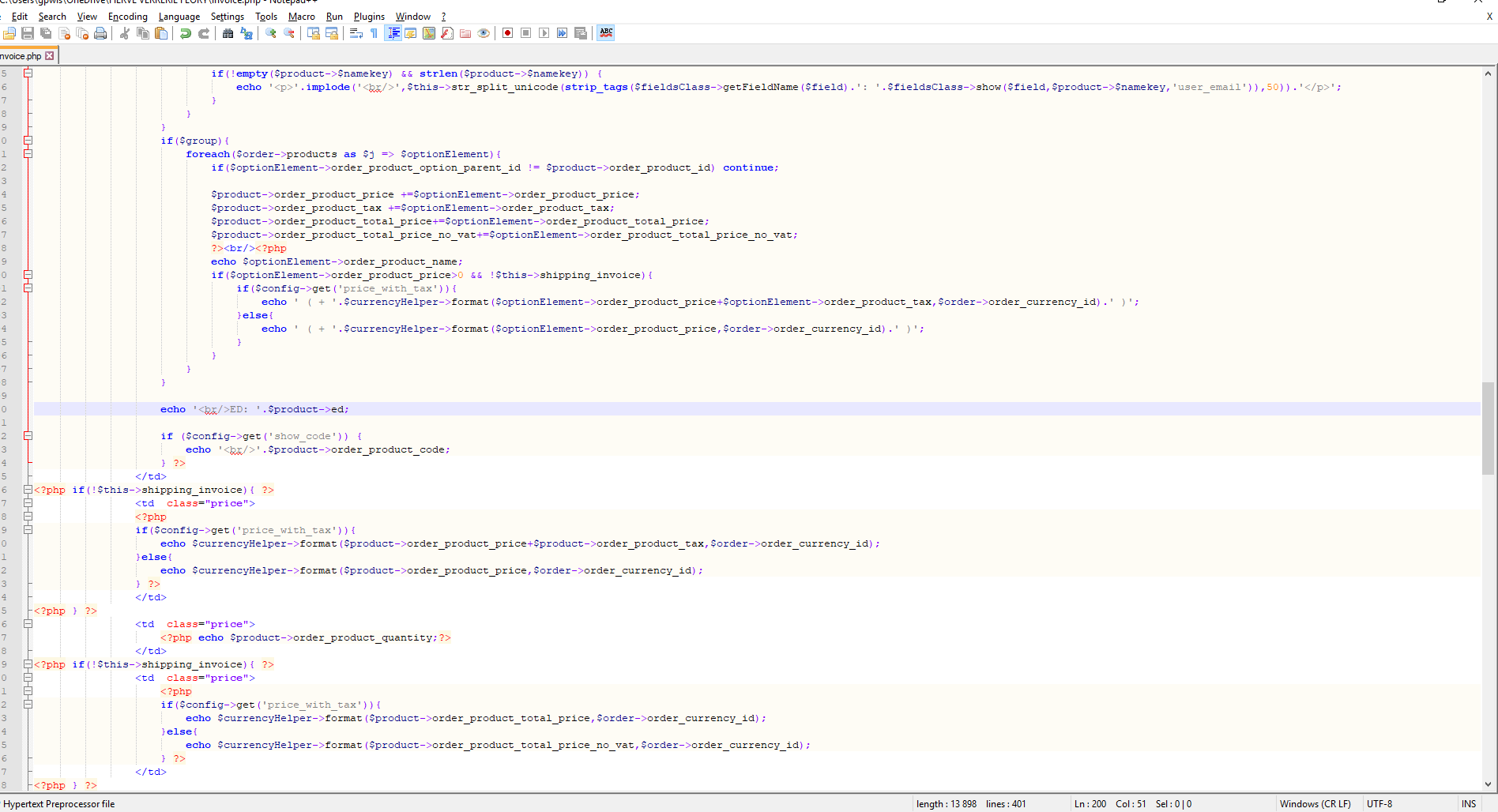

Donc toujours dans le fichier plugins/hikashop/attachinvoice/attachinvoice/invoice.php il faut rajouter ce code:
avant la ligne:
Code:
echo '<br/>ED: '.$product->ed;
Code:
if ($config->get('show_code')) {
8 years 5 months ago #294018
by ghislain
8 years 5 months ago #294021
by nicolas
Replied by nicolas on topic Insérer email client et champs personnalisé dans lédition de la facture PDF
Je dirais que c'est un soucis de la modification que vous avez fait.
Merci de faire une capture du code avec les quelques lignes avant et après la ligne que vous avez rajoutée.

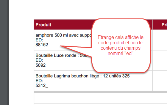

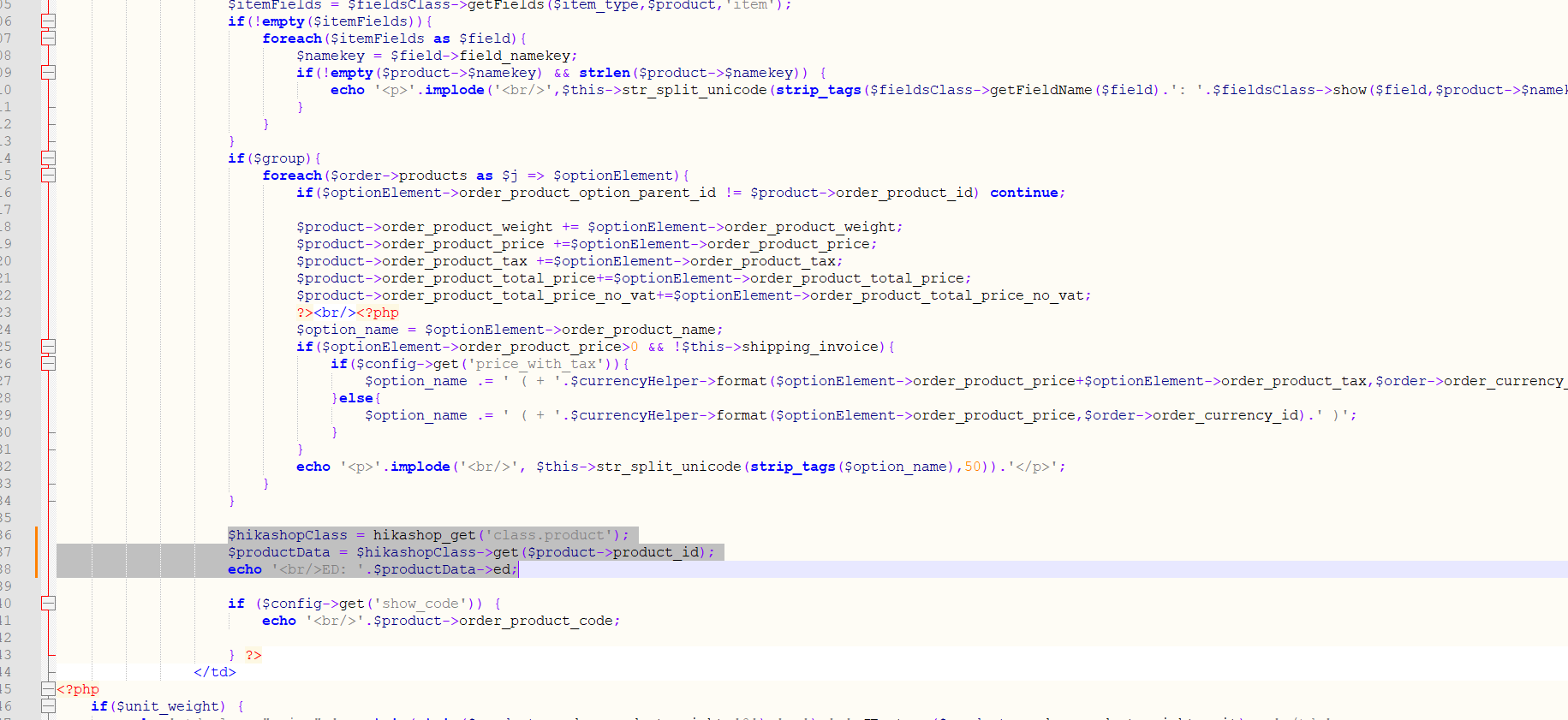

8 years 5 months ago #294031
by ghislain

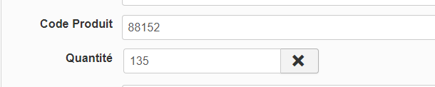

voici ...mais je viens d'affiner mon diagnostic=
en fait le code produit est affiché par défaut donc c'est normal...c'est juste le contenu du champs "ed" qui ne s'affiche pas en face de ED...et j'ai vérifié ce champs est bien rempli ce doit être un paramétrage du champs ? mais lequel ?
merci encore
les paramétrages sont dans les messages précédents...

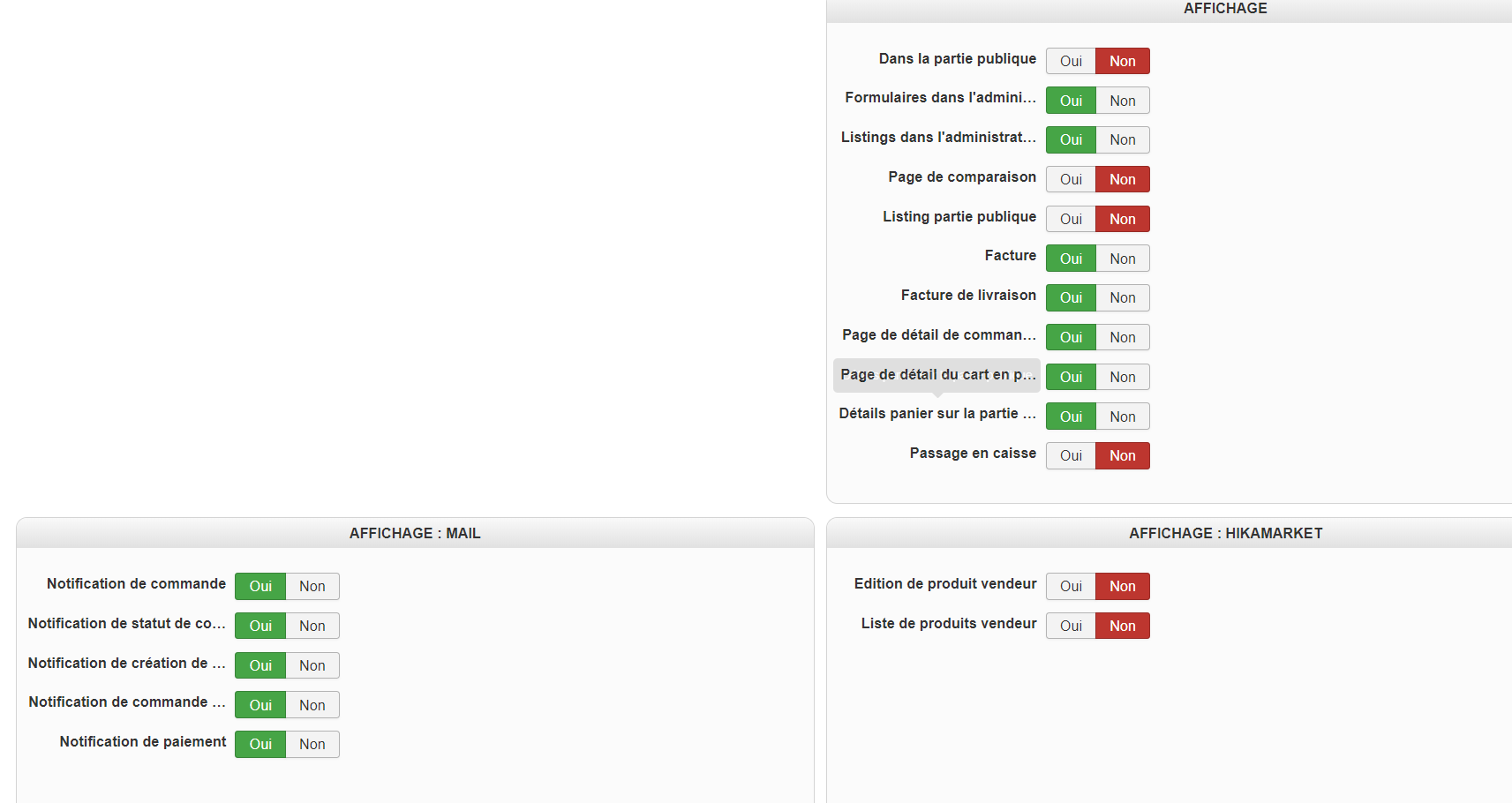

Merci encore
s'il vous faut les codes super user et ftp je les préparerai....
merci
merci encore
Merci encore
merci
8 years 5 months ago #294036
by nicolas
Changez le code:
en:
Cela devrait être mieux.
Changez le code:
Code:
Code:
$hikashopClass = hikashop_get('class.product');
$productData = $hikashopClass->get($product->product_id);
echo '<br/>ED: '.$productData->ed;

8 years 5 months ago #294103
by ghislain
Oui parfait !
Bravo encore !
