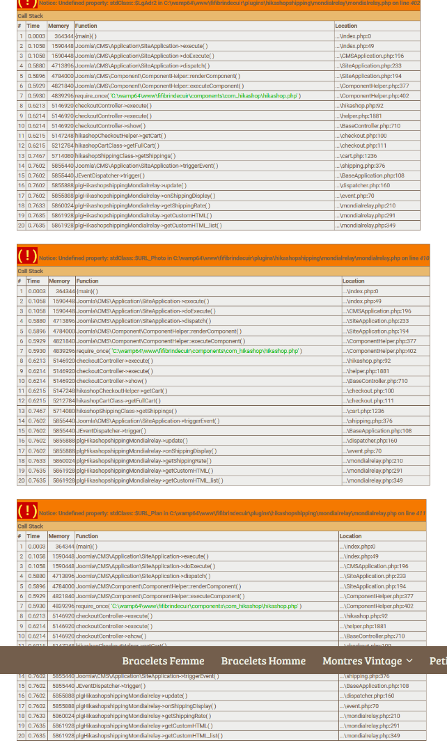

J'ai aussi cette erreur sur mon site sur serveur local qui utilise votre plugin Mondial relay sans le patch et qui apparait pour les adresses en Belgique mais même message d'erreur "Mondial relay invali data" quand on finalise la commande.
Merci d'y regarder de plus près quand vous avez une minute.
Cordialement

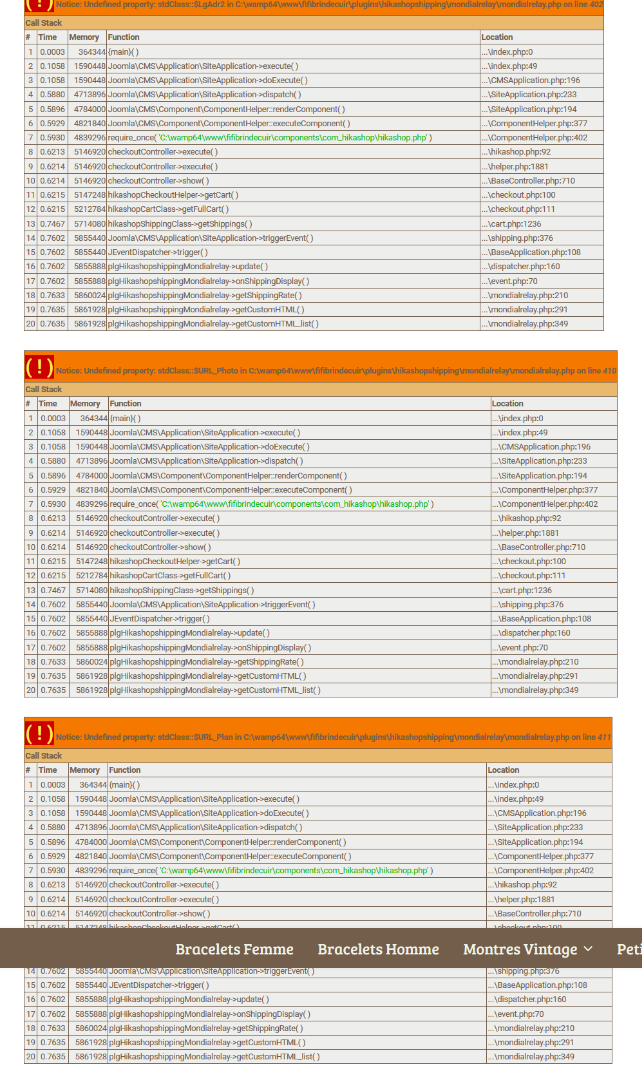

Je viens d'installer la nouvelle version du plugin Mondial relay sur mon site sur mon serveur local et le plugin ne marche pas du tout il y a des dizaines d'erreurs php, je vous envoie un screenshot des erreurs des 3 premières erreurs. J'ai essayé de vous envoyer un screenshot de toutes les erreurs mais le fichier est trop gros
Ces erreurs apparaissent sur ma page Adresses (checkout step 2) et bien sur sur la page de choix du mode de livraison(checkout step 3) J'ai essayé de choisir un point relais mais ça ne marche pas.
Cordialement
Sophie

Déjà, il ne s'agit que de notices et non d'erreurs. Ces notices peuvent être masquées.
Cela indique que l'API de mondial relay n'a pas fournis les informations qui sont normalement renvoyées par leurs services.
J'ignore pourquoi ces données ne sont pas présentes et je n'ai jamais eu ce soucis de mon côté.
Je vais ajouter des vérifications mais cela indique surtout que Mondial Relay ne possède pas d'image ou de carte pour certains de ces relais...
Sans URL pour afficher la carte, je crains que le résultat pour l'utilisateur ne sont pas intéressant ; et je ne peux rien faire pour améliorer des données puisque c'est ce que Mondial Relay retourne.
