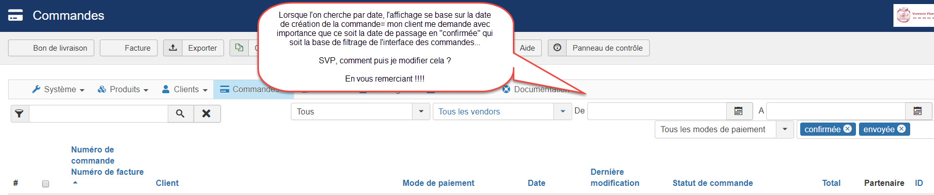

Dans "Commandes" Lorsque l'on cherche par date, l'affichage se base sur la date de création de la commande= mon client me demande avec importance que ce soit la date de passage en "confirmée" qui soit la base de filtrage de l'interface des commandes...
SVP, comment puis je modifier cela ?
Merci beaucoup !

Replied by nicolas on topic Filtre des commandes par date de confirmation et non de création
Il faut éditer le fichier administrator/components/com_hikashop/views/order/view.html.php et changer les différents endroits où vous avez "b.order_created" en "b.order_invoice_created". Notez qu'il faudra refaire la modification après chaque mise à jour d'HikaShop.

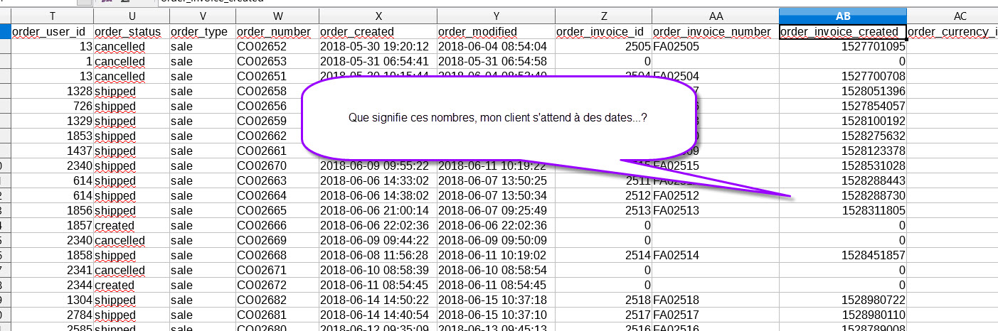

Il y a deux colonnes de date dans le CSV exporté:
- order_created qui est la date de création de la commande
- order_invoice_created qui est la date de confirmation de la commande
Donc il y a déjà l'information dans le CSV, c'est juste que votre client ne regarde pas la bonne colonne je pense.

7 years 7 months ago #305953
by nicolas
Ah oui, c'est embêtant en effet.
Je n'avais pas pensé à cela.
Ces nombres correspondent au nombre de secondes écoulées depuis le 1er janvier 1970. C'est le format utilisé pour stocker les dates dans la base de données.
Il manque le code pour convertir le format de date pour l'export de cette colonne.
Rajoutez la ligne:
après la ligne:
dans le fichier order / export.php via le menu Affichage>Vues et cela affiera une date normale.
Rajoutez la ligne:
Code:
if(!empty($row->order_modified)) $row->order_invoice_created = hikashop_getDate($row->order_invoice_created,'%Y-%m-%d %H:%M:%S');
Code:
if(!empty($row->order_created)) $row->order_created = hikashop_getDate($row->order_created,'%Y-%m-%d %H:%M:%S');
