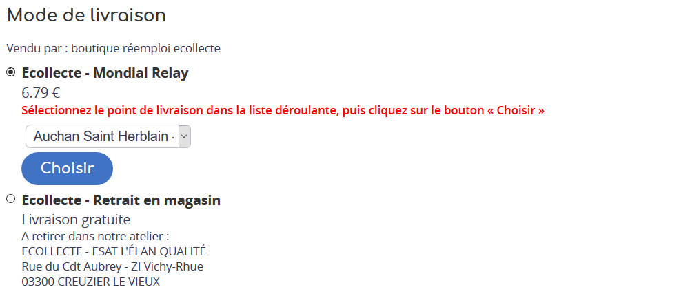

nous avons acheté le plugin Mondial Relay. Le fonctionnement est correct, mais nous rencontrons quelques soucis :
- Lorsqu'on sélectionne ce mode de livraison la carte s'affiche bien sur Chrome et Internet Explorer, mais sur Firefox et Edge seule la liste déroulante des points relais apparaît sans la carte. Sur ces 2 navigateurs, le seul moyen de faire apparaître la carte est de sélectionner un magasin ou cliquer sur Suivant (page suivante)
- Si on ne valide pas le choix d'un magasin en cliquant sur le bouton adéquat, on peut poursuivre le passage en caisse (page de paiement dans notre cas) alors qu'aucun magasin n'est sélectionné
- Pour les numéros de départements inférieurs à 10, l'adresse du point de livraison choisi apparaît avec seulement 4 chiffres sur le code postal. Par exemple Vichy dans l'Allier apparaît avec un code postal 3200 au lieu de 03200
Voilà ce que nous avons noté pour l'instant, c'est surtout le premier point qui est le plus gênant mais les deux autres aussi gagneraient à être améliorés.

C'est une bonne nouvelle, mais je ne comprends pas car voilà ce que nous avons pour notre part avec Firefox (Version 65.0.2) :
Si je sélectionne un autre magasin dans la liste alors la carte apparaît. Si je reviens ensuite sur le premier de la liste elle apparaît aussi. Nous avons fait l'essai depuis plusieurs PC différents et cela fait pareil...
