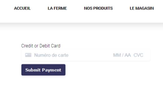

J'ai testé la plugin Stripe pour l'instant en mode test. Voici mes retours et problèmes :
  • J'arrive sur une page brut de fonderie (voir PJ) sans titre ni texte explicatif, ni rappel du montant à payer, je trouve cela perturbant et peut freiner la confiance pour saisir ces infos bancaires => peut-on modifier ? (pas trouvé de lien de menu vers stripe payment pour créer et gérer la présentation de cette page)
  • Tout est en anglais et utilisation de terme inconnu (ex: CVC pour cryptogramme) => je ne trouve pas de chaine/valeur correspondante pour créer des substitutions de language, comment faire ?
  • Avec un numéro de CB OK, le panier n'est pas vidé et il me rajoute mes produits achetés avec toutes les variantes du produit existantes. Avec un numéro de CB KO, le panier n'est pas vidé ce qui me semble normal pour recommencer mais il me rajouter également mes produits avec les variantes
  • Si au moment de saisir le numéro de CB, le client retourne sur une autre page (un doute), je retrouve mon panier avec les différentes variantes mais en fait la commande est envoyée et en statut "créée" alors que le paiement n'a pas été effectuée, c'est risque que le client recommence le processus d'achat avec une nouvelle commande
Merci pour votre aide

7 years 7 months ago #305791 by Jerome
Je vous laisse prendre connaissance de la plateforme Stripe Connect pour les détails :https://stripe.com/fr-FR/connect
1 - Cela est possible avec le système de surcharge de vue ; il n'est pas possible de le faire directement depuis le backend mais vous trouverez des détails sur notre forum, notamment pour la surcharge de paypal_end ; pour Stripe c'est le même principe mais le nom du fichier est différent !
www.hikashop.com/forum/checkout/895625-w...pal-page.html#297769
2 - Une partie du contenu est généré directement par Stripe et non par le plugin. CVC est donc ajouté par Stripe et je ne peux rien y faire malheureusement.
Pour le reste, vous pouvez utilisez les surcharge de traduction ; le plugin ayant son propre fichier de langue (Anglais) que vous pouvez personnaliser pour le Français ou simplement ajouter vos surcharges.
3 - Pour votre soucis de variante, je pense que vous devez avoir le même soucis avec Paypal ; car le plugin ne s'occupe pas de toucher au panier. Si c'est bien le cas je vous invite à créer un nouveau sujet sur le forum afin de faire remonter ce soucis.
4 - Oui, le plugin Paypal va fonctionner de la même manière.
Pour le mode d'utilisation actuel, Stripe demande un numéro de commande pour faire la transaction. Il est donc nécessaire de créer la commande afin de pouvoir donner cette information à Stripe pour le paiement.
Par contre, dans la prochaine version du plugin, le nouveau mode d'intégration "checkout" améliorera significativement l'interface puisque le champs pour la carte sera durant le passage en caisse, avec la sélection de la méthode de paiement.

7 years 6 months ago #305881 by houba_houbi
OK super merci Jerome
Je m'en suis sortie en créant une surcharge du plugin et en ajoutant des substitutions de langue pour expliquer CVC...
