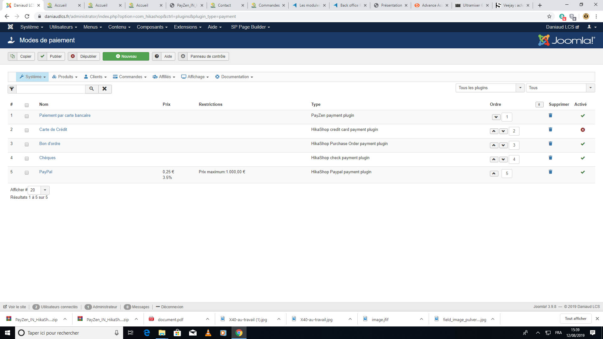

-- url of the page with the problem -- : daniaudlcs.fr
-- HikaShop version -- : 4.21
Bonjour...
notre vads marchand est crédit du nord, leur solution fonctionne avec le plug'in payzen de chez lyra...
je l'ai téléchargé chez eux : clicandpay.groupecdn.fr/doc/fr-FR/module...nt-gratuit/#hikashop

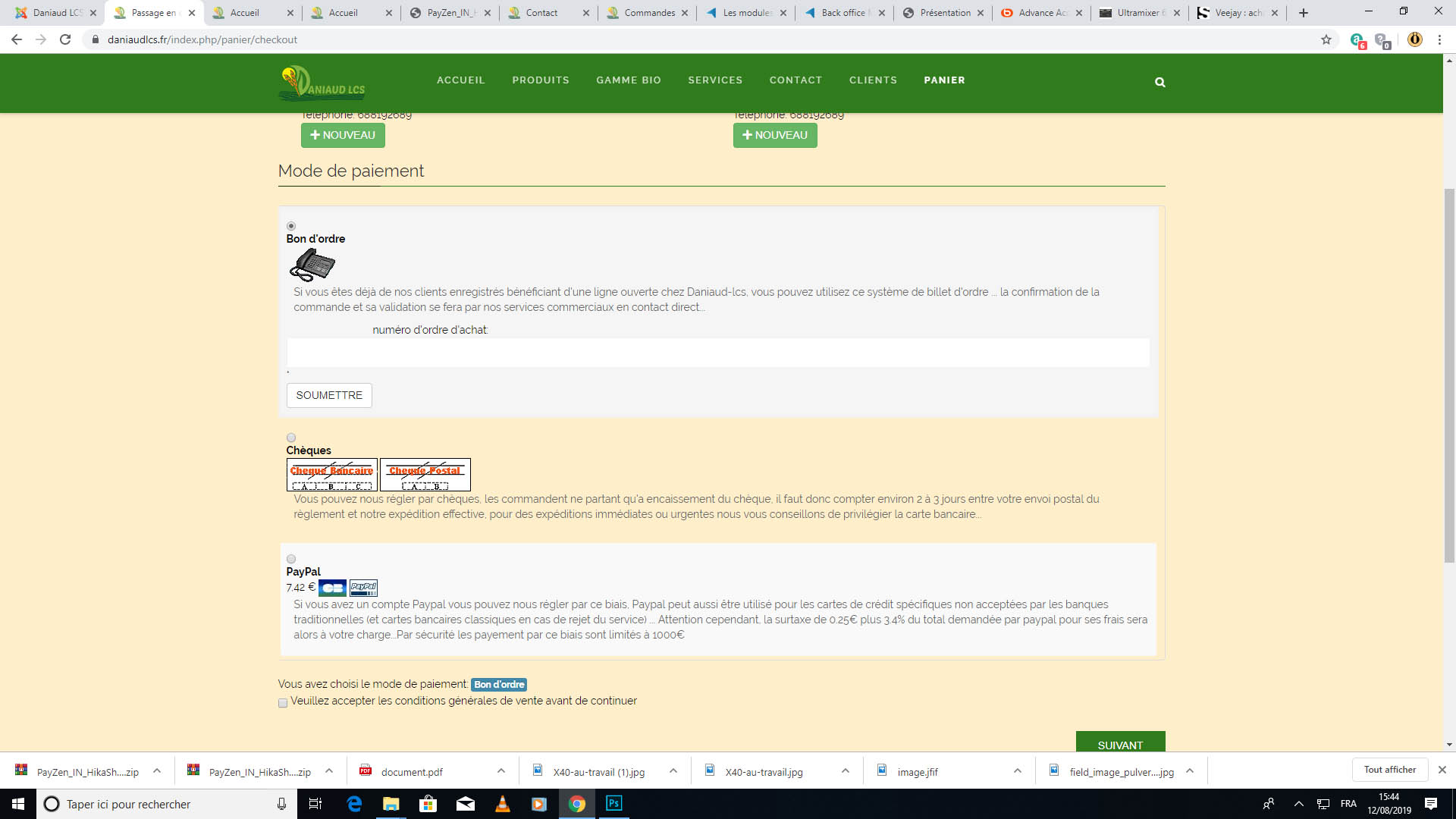

je l'ai correctement validé et paramétré (confirmé par leur soin) mais il n'est même pas reconnu sur les pages de règlement !!! tous les autres modes de payement fonctionnent... je n'ai mis aucune restriction sur ce plugin et il ne s'affiche même pas comme s'il n'était pas reconnu ... on me confirme que le plugin fonctionne tel que je l'ai paramétré chez les autres utilisateurs !!!

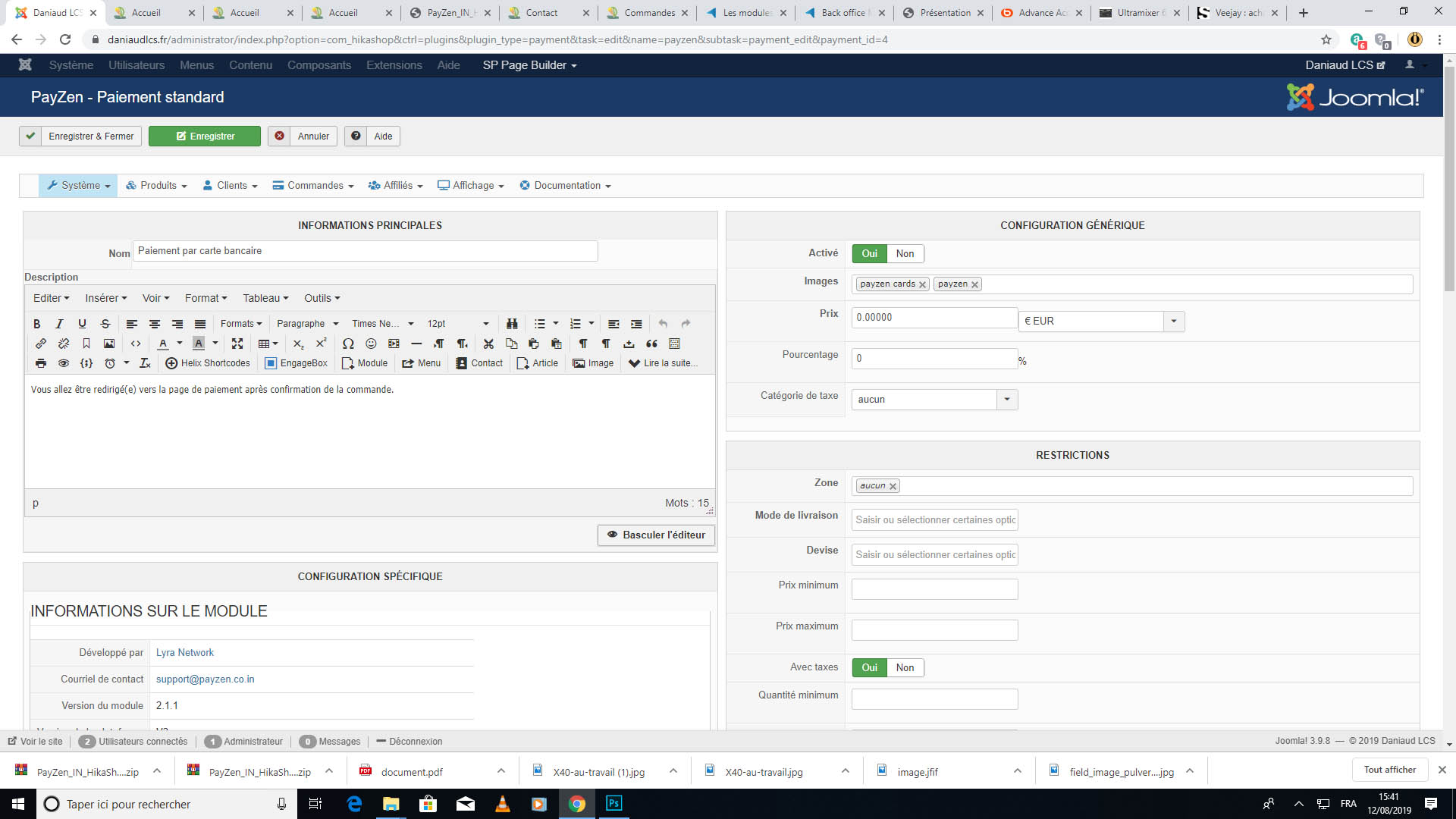

bien validé, pas de restrictions
paramètres pas de restriction (même les ports sonts invalidés pour les tests!)
Et au résultat , tous les plug'in fonctionnent sauf celui là !!!
C'est la dernière version du plugin et la dernière version de hikashop !!!
est ce que le template pourrait bloquer 'que' ce plug'in ???
s'il le faut je peut installer une télémaintenance...
cordialement
Michel Chenu

testé avec un template de base beez3 ou protostar... même problème...
