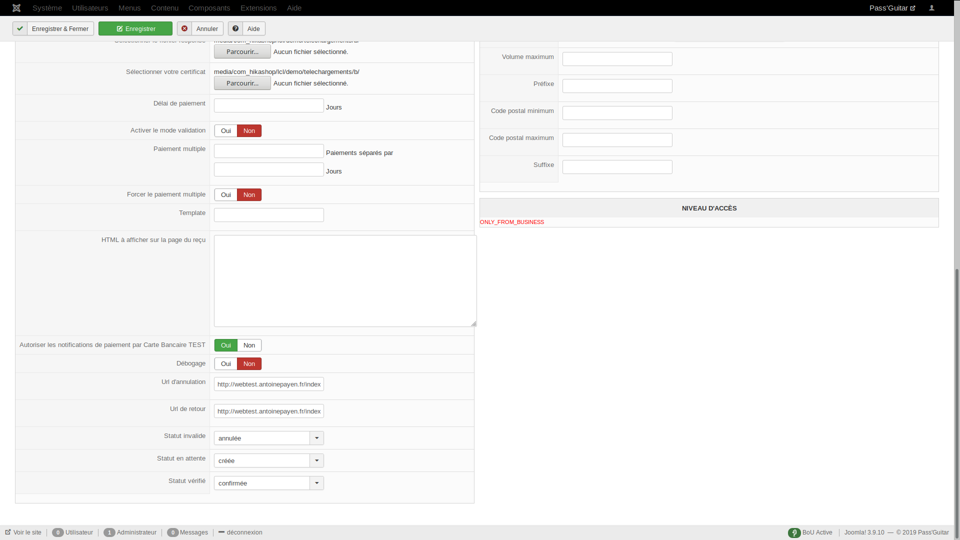

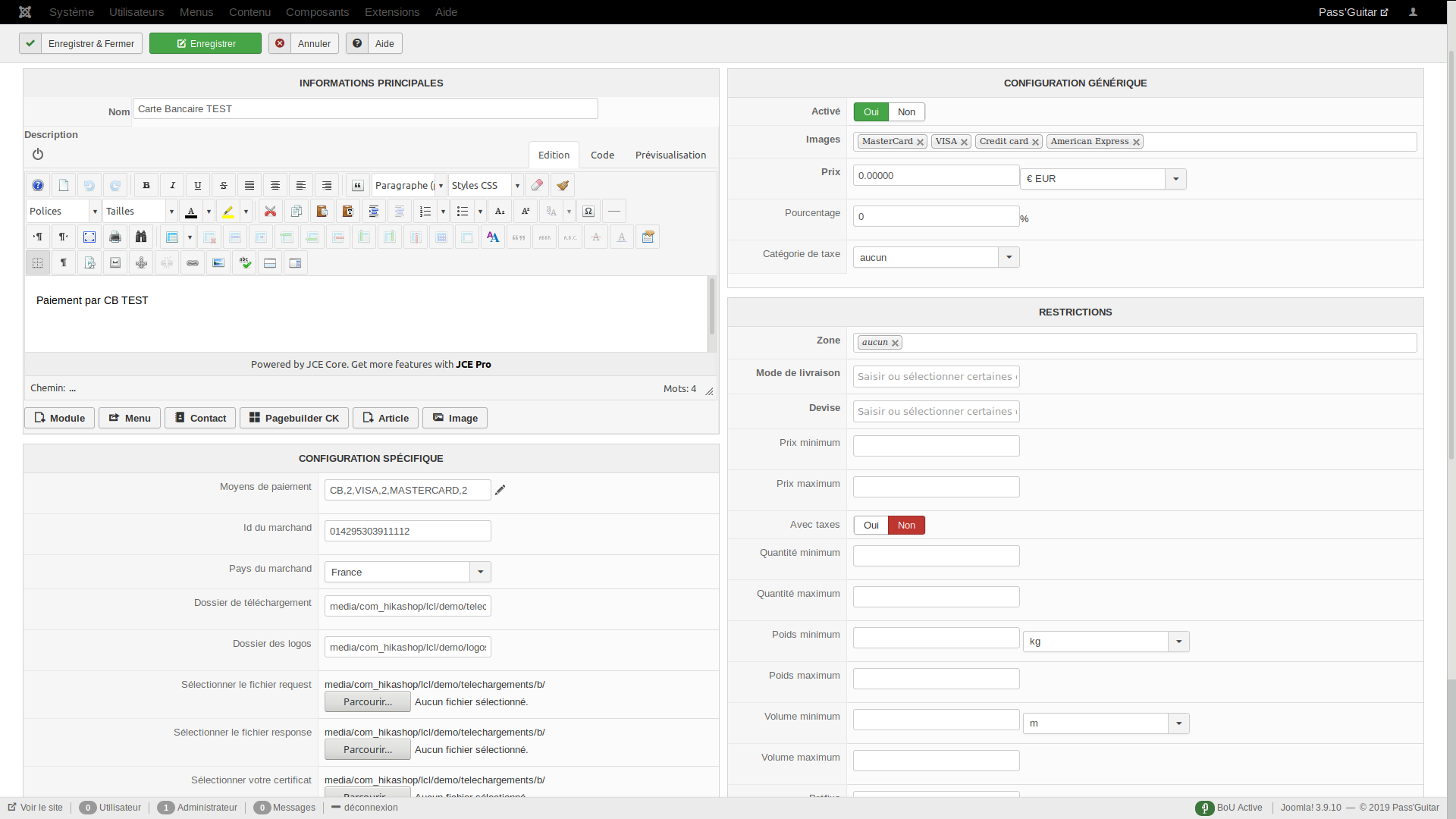

7 years 3 months ago #309852
by apay1
Replied by apay1 on topic atos retour paiement refusé : code 403 sur url atos.php
Less

7 years 3 months ago #309861
by Mohamed Thelji
Replied by Mohamed Thelji on topic atos retour paiement refusé : code 403 sur url atos.php
Bonjour Antoine,
Votre configuration semble correcte.
Pouvez vous activer l'option "débogage" de votre méthode de paiement et à la prochaine commande payée, de vérifier le log de paiement disponible dans la configuration HikaShop (Hikashop->System->Configuration->Main->Payment log file).
Il fournira toutes les informations de débug générées durant la notification du paiement, et permettra d'identifier le problème.
Merci !

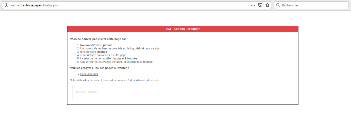

7 years 3 months ago - 7 years 3 months ago #310010
by apay1
Bonjour !
J'ai bien le fichier atos.php à la racine du site, racine qui est bien en écriture (pour le propriétaire).
L'URL donnant l'erreur 403 est : webtest.antoinepayen.fr/atos.php
C'est cette URL qui est appelée après un paiement refusé.
Le contenu du fichier atos.php est celui-ci :

*edit : j'ajoute une copie d'écran.

7 years 3 months ago #310015
by nicolas
Replied by nicolas on topic atos retour paiement refusé : code 403 sur url atos.php
C'est bizarre que vous ayez cette erreur "access forbidden". Cela indique un soucis de droits d'accès au controlleur, or il n'y a pas de vérification de droits d'accès sur l'URL de notification.
Vérifiez que le plugin HikaShop Payment Notification plugin soit activé et avec l'accès public dans le gestionnaire de plugins de Joomla. Cela devrait aider si ce n'est pas le cas.
