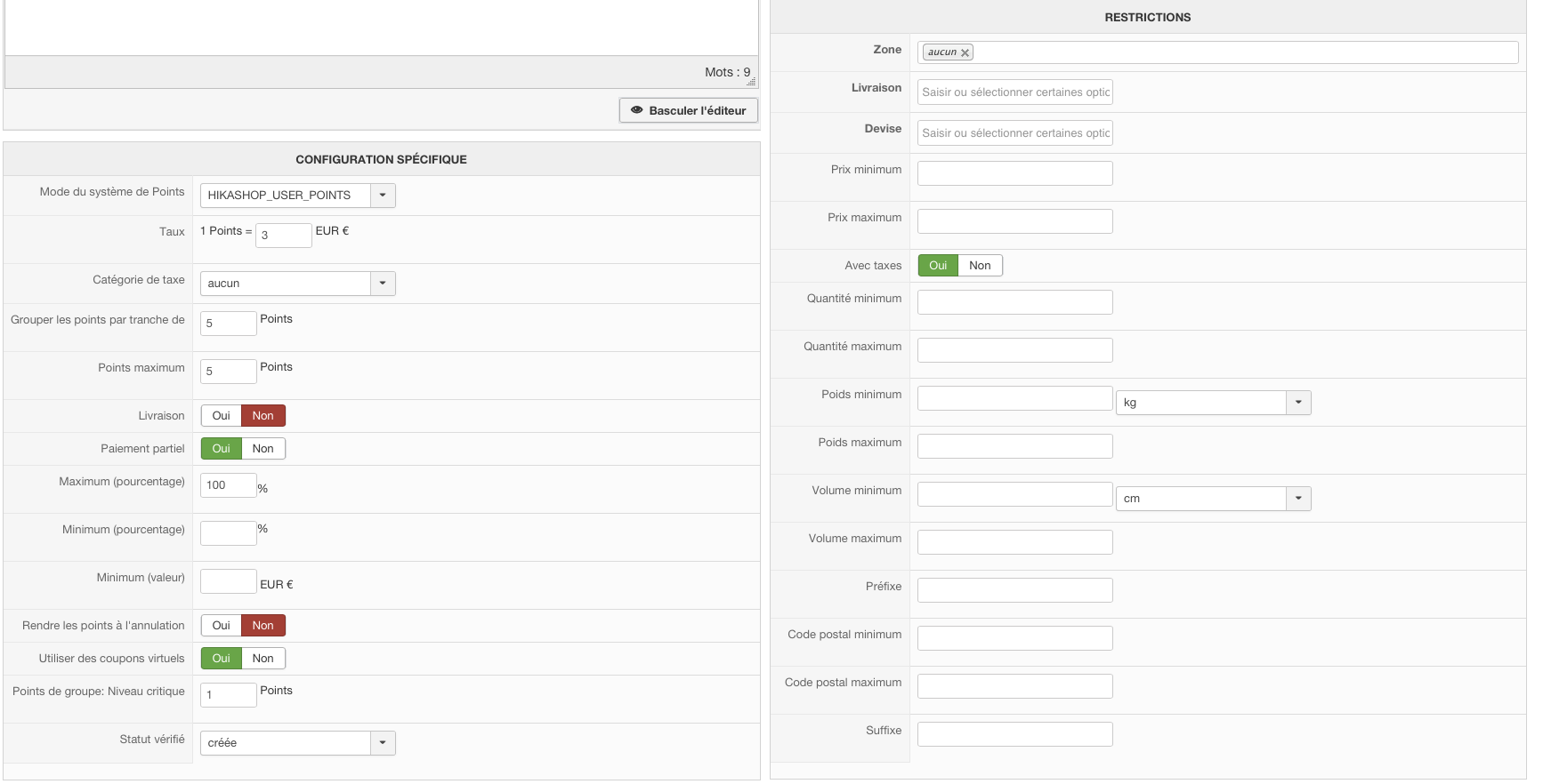

Bonsoir
Je ne trouve pas comment configurer le HikaShop User Points payment plugin afin que les acheteurs ne gagnent des points que sur les produits sans reduction
Ce serait vraiment un plus de pouvoir le faire
actuellement 1 produit acheté = 1 point
ma config :
merci
