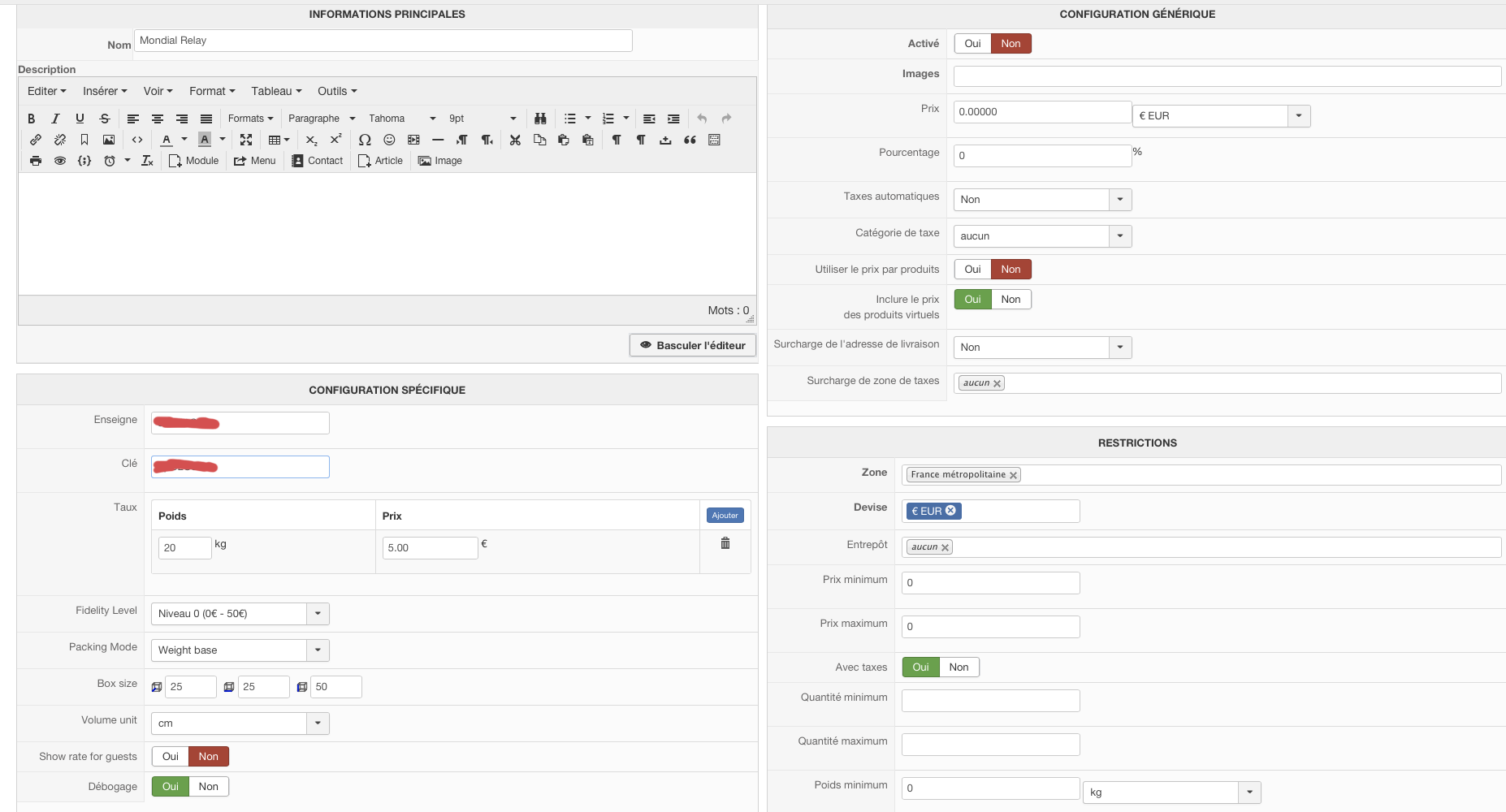

Mondial Relay Shipping plugin :
- Tout mes articles font 100gr et ont une dimension
- la clé et l'enseigne sont juste
- l'adresse du client dans le panier est correcte
- je désactive tout mon template overrides checkout
- j'ai une seule valeur dans configuration spécifique afin de tout couvrir (20kg -> 5€) puisque nous voulons un prix unique
- il n'y a pas d'erreur javascript
- au cas ou j'ai aussi essaye 1€ dans config générique et 4€ avec 20kg pour avoir les 5€ a la fin, meme erreur

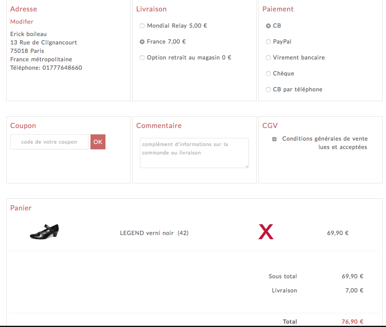

quand j'envois le panier j'ai l'erreur Invalid Data
voir la capture d'écran attachée (avec bien sur le plugin activé)
merci pour l'aide

Donc je suppose que vous ne voyez pas la carte de mondial relay mais que vous sélectionnez cette méthode de livraison.
Puisqu'il n'est pas possible pour nous de voir votre site, je vais devoir comprendre la situation globale.
Quel est le mode de checkout utilisé ?
Pouvez-vous fournir une capture du passage en caisse ou nous pouvons voir la sélection de la livraison et l'adresse ?

Non on ne voit que l'option mondial relay mais pas la carte , mais ca ne va pas apporter grand chose

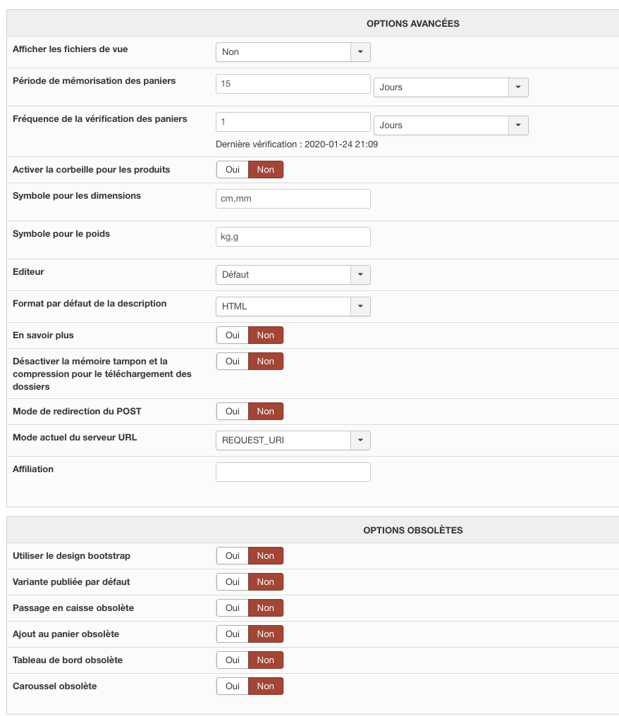

Je n'utilise aucune option obsolete

Le "Invalid Data" ne veut pas dire qu'il y a des erreurs PHP mais si vous ne sélectionnez pas d'adresse de relais alors les données dans la commandes sont considérées comme "invalides" puisque justement vous n'avez pas de relais.
Le "debug mode" de Joomla ne va en rien aider dans votre cas.
Le plugin Colissimo va contenir de la gestion des retours en erreur des WebServices et va ajouter des traces dans le fichier de log d'HikaShop dans le cas où il y a un soucis d'appel Soap ; généralement c'est des problèmes d'identifiants qui sont remontés.
Si vous avez bien le passage en caisse d'HikaShop 3/4.x et pas de surcharge ne gérant pas le "custom html" pour les plugins de livraison, le soucis est donc dans la récupération des informations des relais avec Mondial Relay. Ce soucis est généralement lié à des identifiants incorrects ou à des identifiants n'ayant pas l'accès à ces services.
