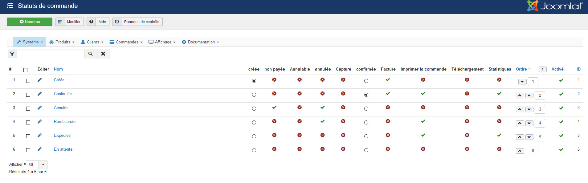

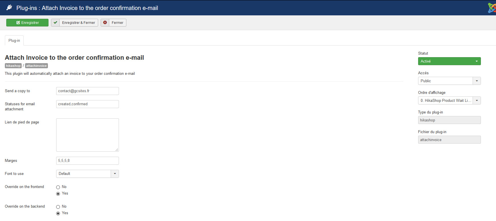

Je vous joins une capture d'écran du paramétrage du plugin Attach invoice et des statuts de commande
J'ai tenté de mettre created,confirmed dans le statut du plugin sans succès.
Pourtant cela fonctionnait correctement !

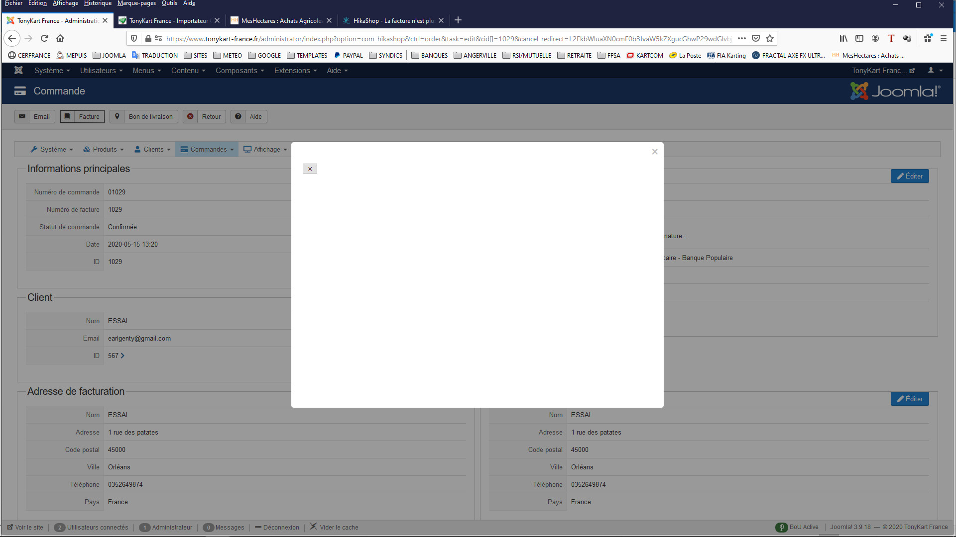

Impossible également de générer la facture à partir de la commande dans l'administration d'Hikashop !
Voir pièce jointe

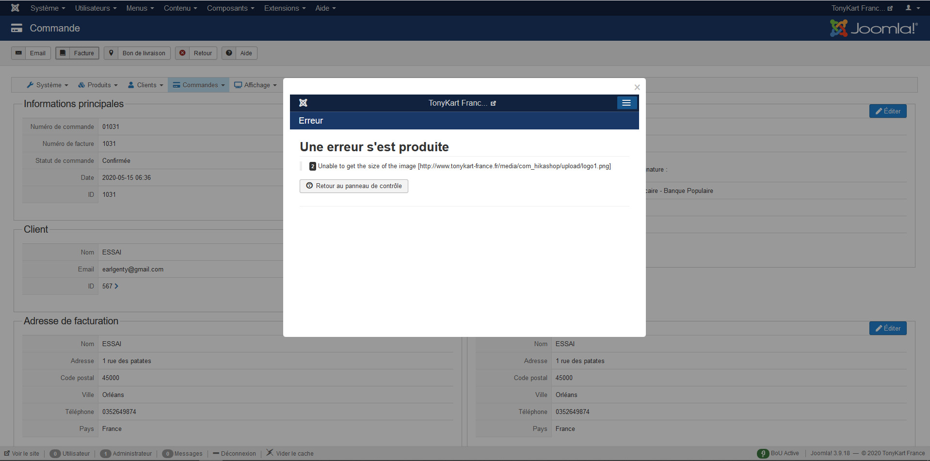

6 years 4 months ago - 6 years 4 months ago #319171 by chlyroju
Il était impossible de payer la commande. J'arrivais sur une page avec l'erreur media/com_hikashop/upload/logo1.png
J'ai donc installé une sauvegarde du 13/05/20
Je peux désormais payer avec carte bancaire et le statut de la commande passe à "Confirmée"
Mais toujours pas de facture attachée à l'email
Il est toujours impossible de générer la facture à partir de la commande dans l'administration d'Hikashop ! mais l'erreur concernant l'image logo1.png ne s'affiche plus
Voir fichier joint

6 years 4 months ago #319316 by nicolas
Beaucoup de personnes utilisant HTML2PDF / TCPDF ont se genre de soucis:
www.google.com/search?q=%22unable+to+get...hAN&biw=1536&bih=775
Le problème, c'est que cela peut venir de beaucoup de choses car en gros, le soucis est que la librairie n'arrive pas à récupérer l'image. Cela peut venir du dossier temporaire qui n'est pas accessible en écriture par la librairie, ou le téléchargement de fichiers qui est désactivé, ou un filtrage par user-agent sur le serveur qui empêche le téléchargement de l'image par les navigateurs non reconnus, ou un tas d'autres choses.
Je pense que ce que vous pouvez essayer c'est cette solution:
stackoverflow.com/questions/49747687/tcp...-image-in-the-header
ajoutez la ligne:
<?php define('K_PATH_IMAGES', 'FULL_PATH_TO_IMAGE'); ?>
au début du fichier invoice.php où FULL_PATH_TO_IMAGE doit être remplacé par le chemin absolue du dossier où vous avez l'image.
Ensuite, dans le tag img vous pouvez définir un chemain relatif à partir de ce dossier au lieu de l'URL. Ainsi, le système utilisera directement l'image sur le serveur, sans avoir à la télécharger d'abord contournant ainsi la plupart des causes de cette erreur.

6 years 2 days ago #324565 by nicolas
Normalement, vu l'erreur que vous avez quand vous utilisez l'URL pour votre tag img, cela indique que PHP ne peut pas accéder à l'URL. Je vois deux causes probables :
- vous avez un système de sécurité, sur votre serveur web, ou dans le htaccess qui empêche l'accès au fichier. Cela peut être quelque chose rajouté pour empêcher les robots d'accéder au site.
- vous avez l'accès au URLs désactivé dans votre PHP (paramètre allow_url_fopen : www.php.net/manual/en/filesystem.configu...#ini.allow-url-fopen )

Lorsque je veux générer une facture à partir d'une commande, j'ai cette erreur :
2 Unable to get the size of the image [ www.tonykart-france.fr/images/logos/logo1.png ]
Merci pour votre aide
