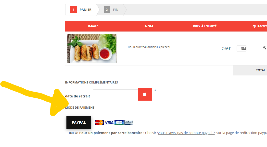

Je dois affecter un champ personnalisé dans la commande (table order) lié à un vendeur 1.

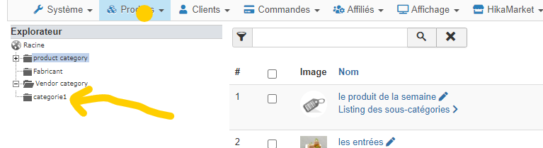

Pour cela, j'ai :
1- créé une 'catégorie1' dans vendor category de hikashop.
2- dans option des vendeurs de mon vendeur 1, mis 'categorie1' dans catégorie racine du vendeur.

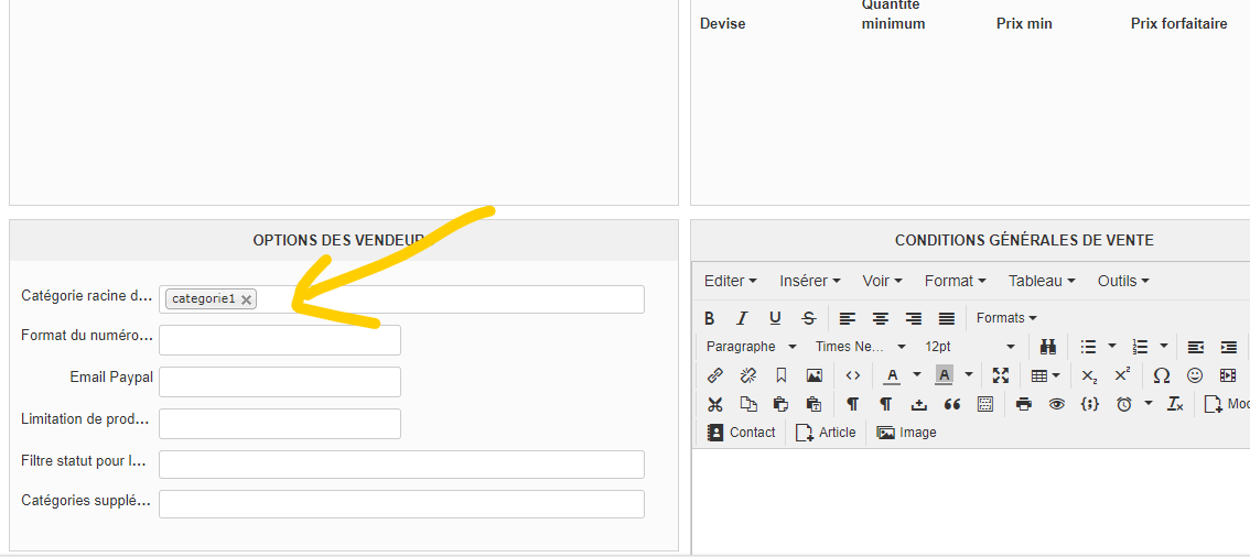

3-dans mon champs personnalisé (table order), dans le pavé 'restrictions', j'ai mis 'categorie1' dans les catégories.

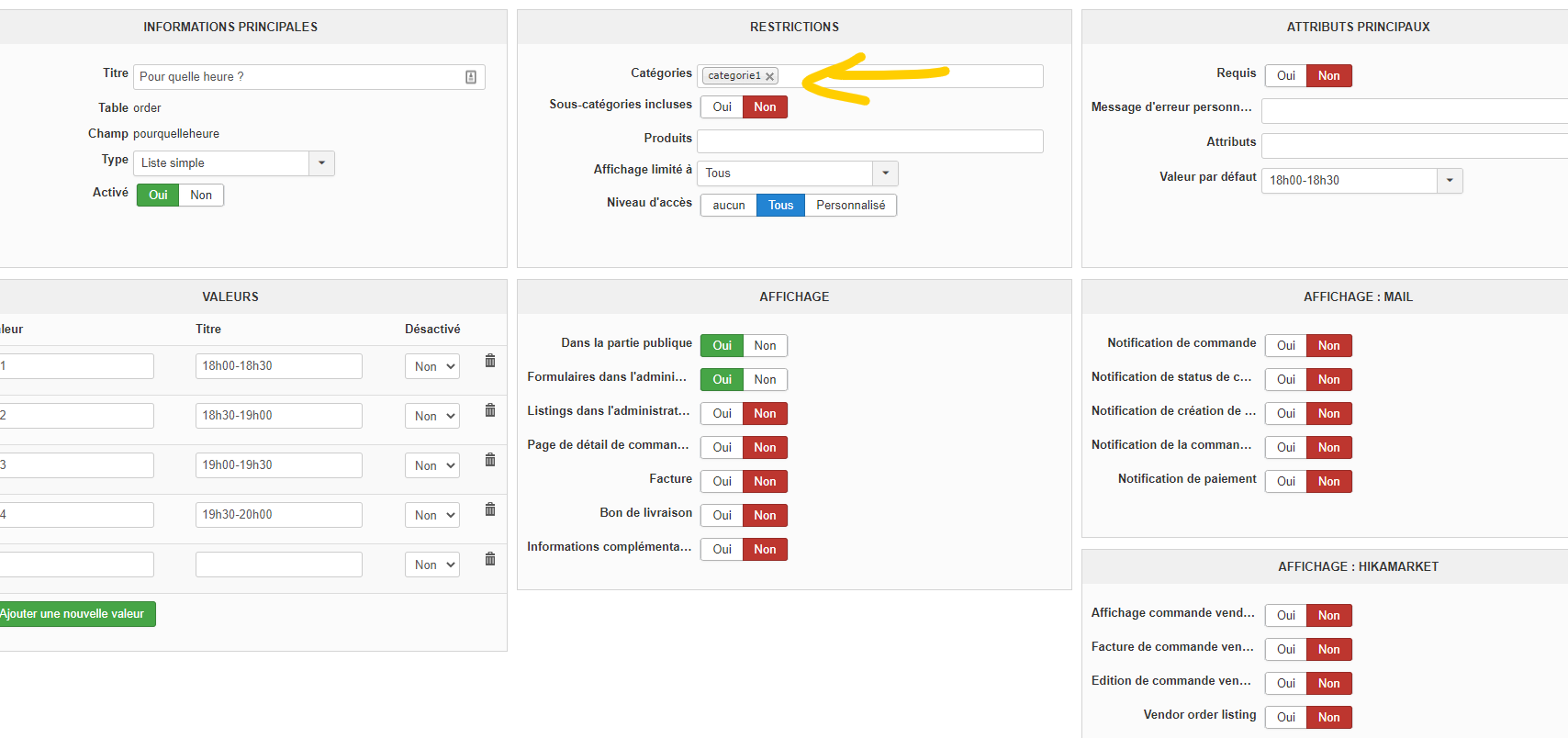

Hélas, ce champ n'apparait pas chez mon vendeur 1.
Je n'ai sans doute pas compris l'intérêt des catégories vendor d'hikashop et je ne sais pas comment m'en sortir.
Bien cordialement
TK

6 years 6 months ago #319635
by nicolas
Replied by nicolas on topic Champ personnalisé dans la commande
Un champs de la table "order" permet à un client de sélectionner quelque chose durant le passage en caisse. Et si vous limitez le champs à une catégorie, alors le champs ne sera affiché sur le passage en caisse uniquement si un des produits du panier est dans cette catégorie.
L'option "catégorie racine du vendeur" permet de limiter les produits d'un vendeur à cette catégorie. Donc quand il crée un produit, cela ne peut être que dans cette catégorie ou une sous catégorie.

6 years 6 months ago #319671
by nicolas
Comme je vous ai dis dans mon précédent message, le champs ne sera affiché sur le passage en caisse uniquement si un des produits du panier est dans cette catégorie.
Donc il faut créer une catégorie de produit normale, la sélectionner dans l'option "catégories" du champs personnalisé, et dans l'option "catégorie" de chaque produit pour lesquels vous voulez que le champs apparaisse sur le passage en caisse.
Il n'y a ici pas de lien avec le vendeur. Que le produit ait un vendeur ou non, que les produits du vendeur soient limité à une catégorie racine vendeur ou non, cela ne change rien.
