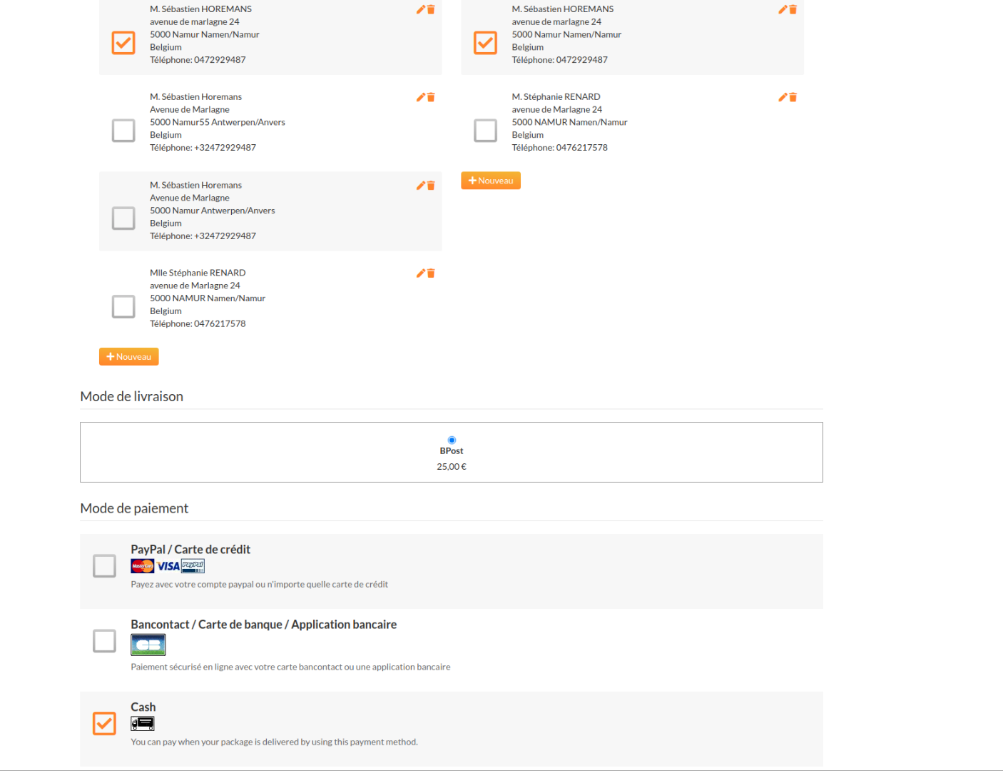

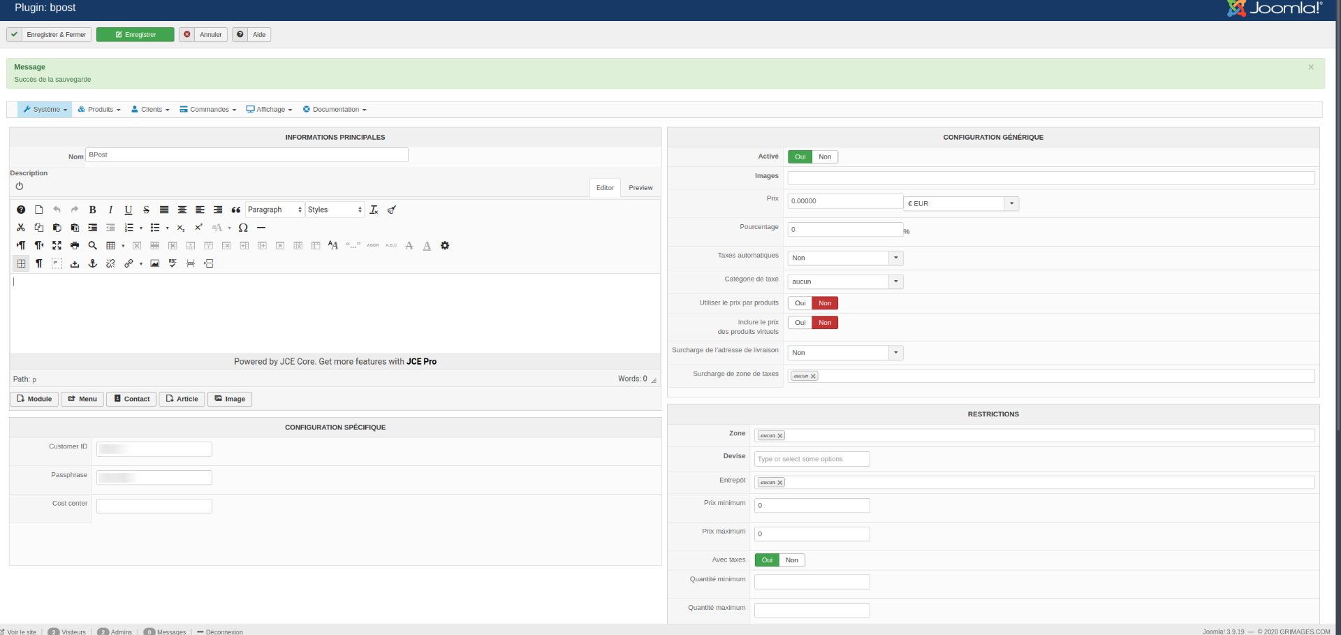

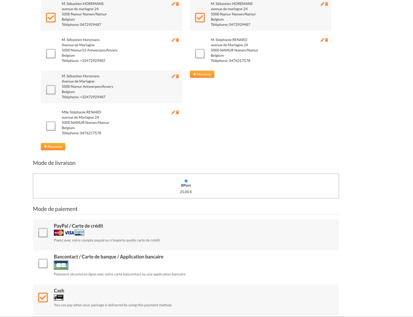

Oui il s'agit bien de ce plugin. Nous pensions qu'il n'était pas compatible avec le nouveau Checkout car c'est ce qui est indiqué dans le readme sur le dépot GIT. github.com/HikaShop/hikashopshipping-bpost

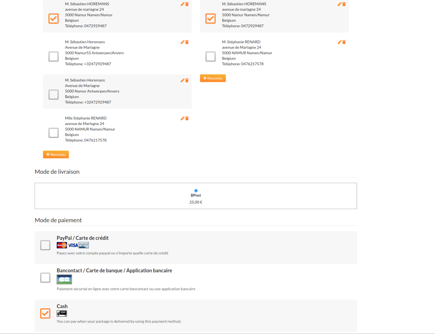

En fait le mode de livraison apparait bien lors du checkout (nouveau) mais le popup du service de livraison n'apparait jamais.
Je vous joins ici un screen shot de la configuration du plugin et de l'étape du checkout.

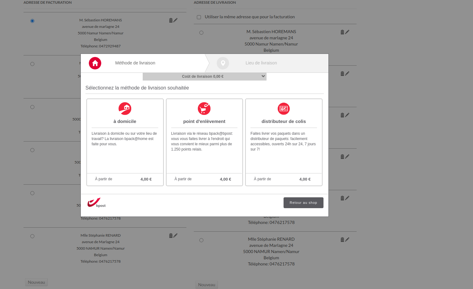

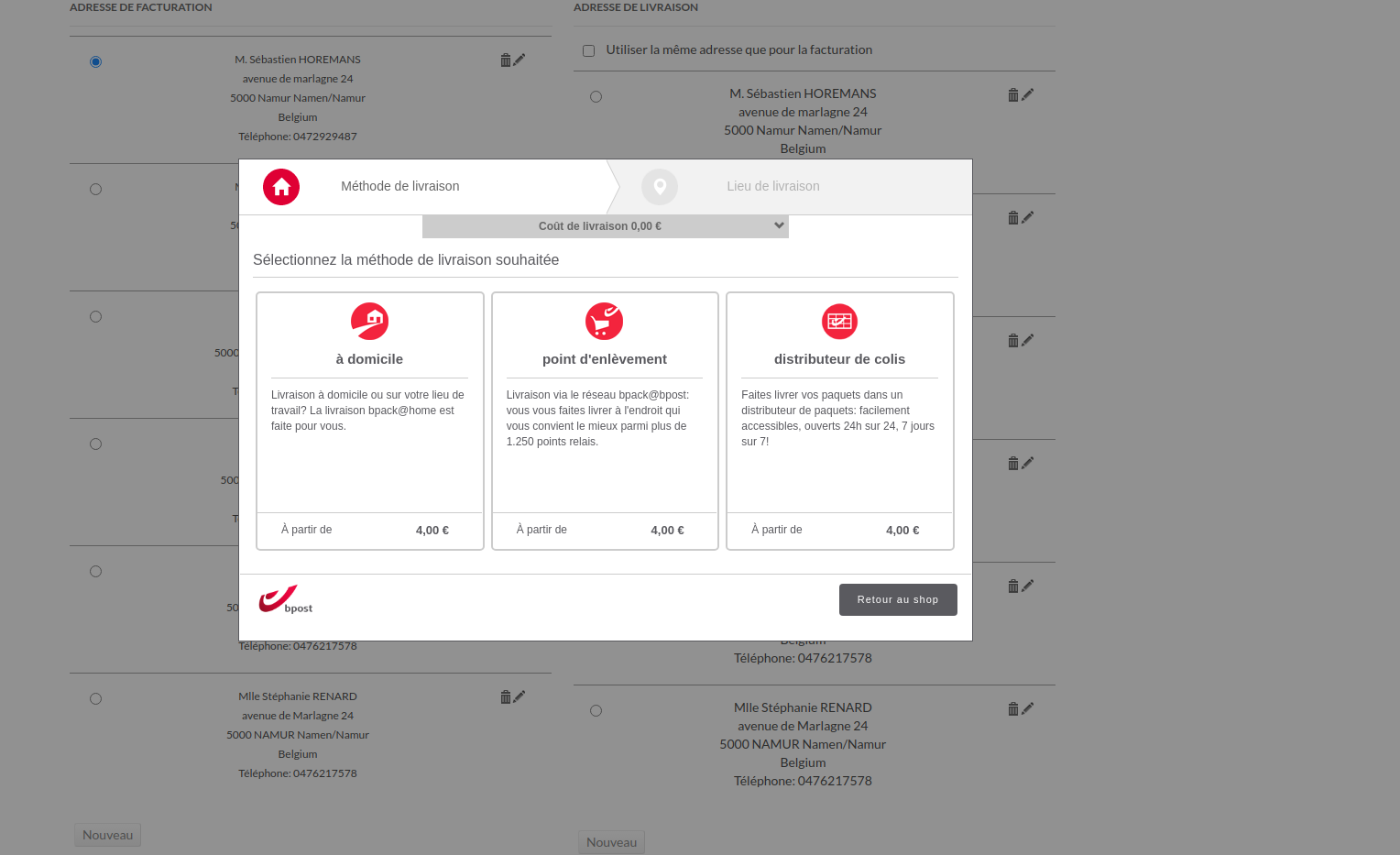

En complément d'information si nous activons le checkout obsolète le plugin affiche bien le popup du service de livraison.
Merci d'avance.
