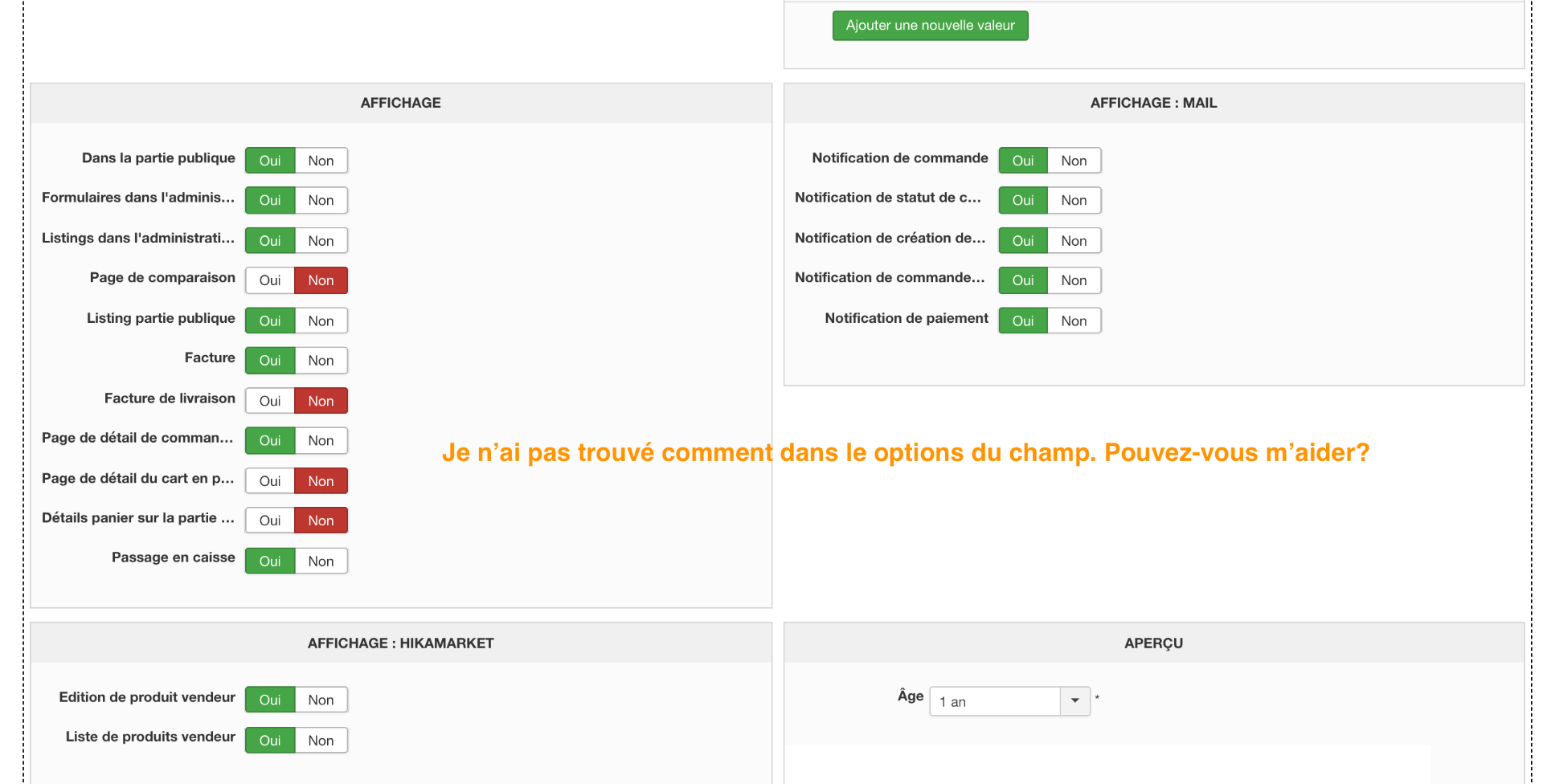

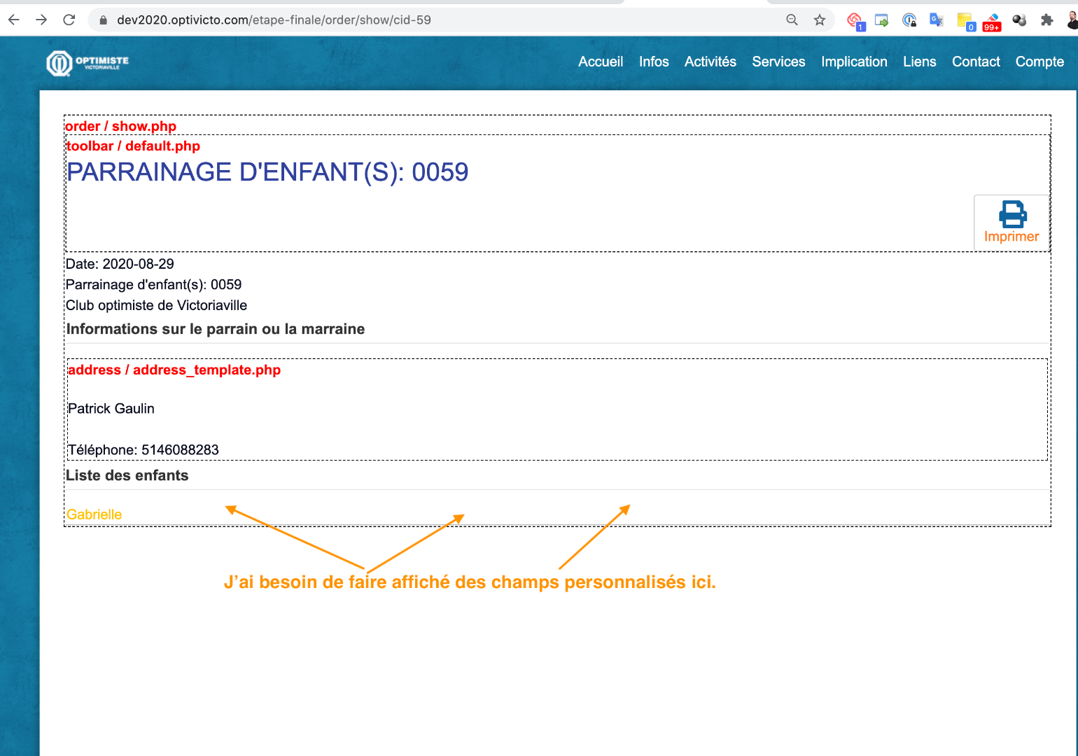

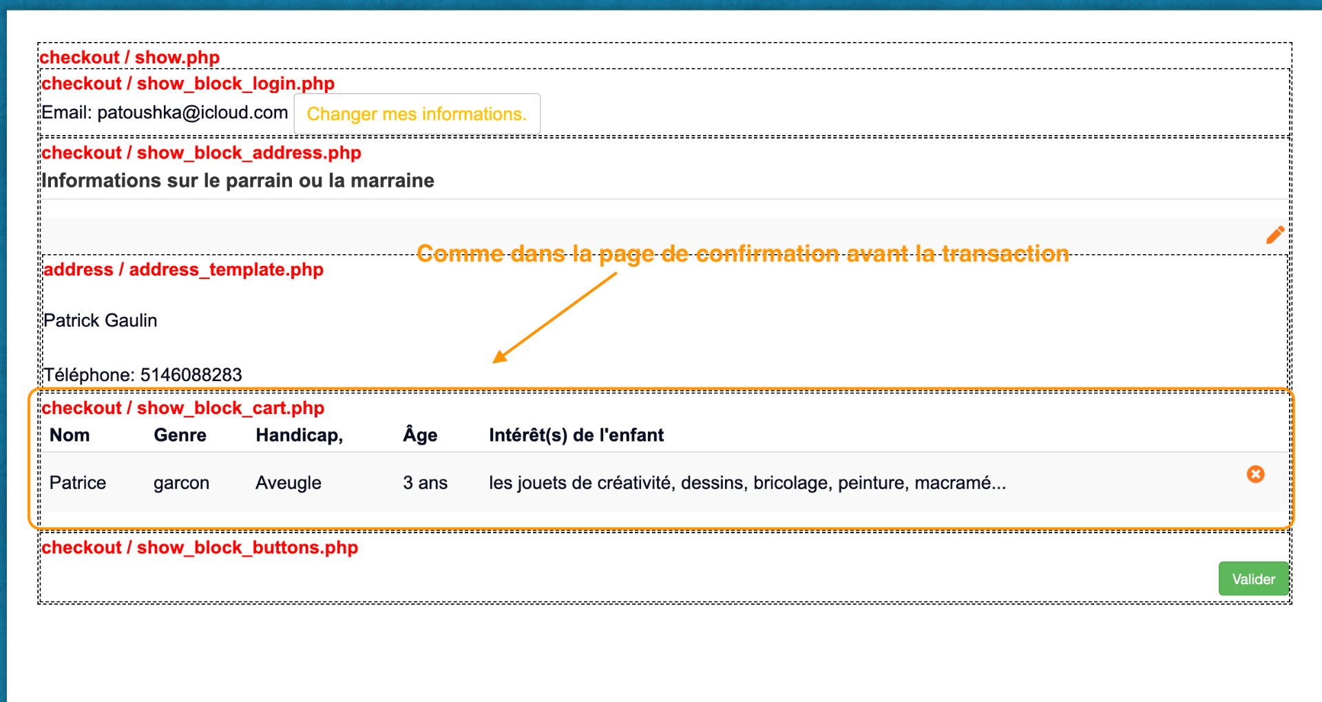

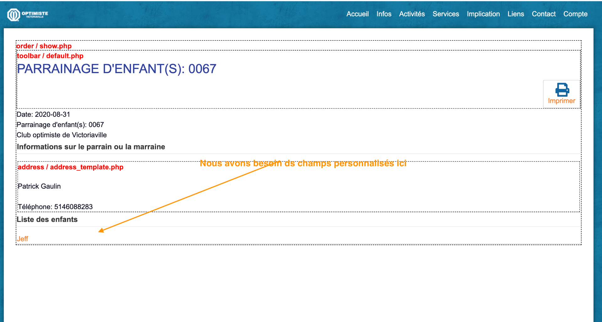

Après avoir terminé une commande, le visiteur est redirigé vers la page de confirmation qui offre un lien pour accéder au détails de la commande.
Nous avons besoin de faire afficher des champs personnalisé dans cette page. Je n'ai pas trouvé d'option pour cela dans la config du champ.
Quelle est la technique pour y arriver?

6 years 1 month ago #323512 by patoushka
Merci pour votre réponse.
J'ai déjà mes champs personnalisés et j'ai réussi à les insérer au passage à la caisse. Ce que je n'arrive pa à faire c'est de les ajouter à la page de détails de commande une fois la transaction complétée.
Je n'ai pas trouvé dans les options de Passage à la caisse. Lorsque je tente d'appliquer ce que vous m'expliquer, tout se passa avant la transaction.
Est-ce que ça peut se faire dans une vue ? Toute idée sera la bienvenue.

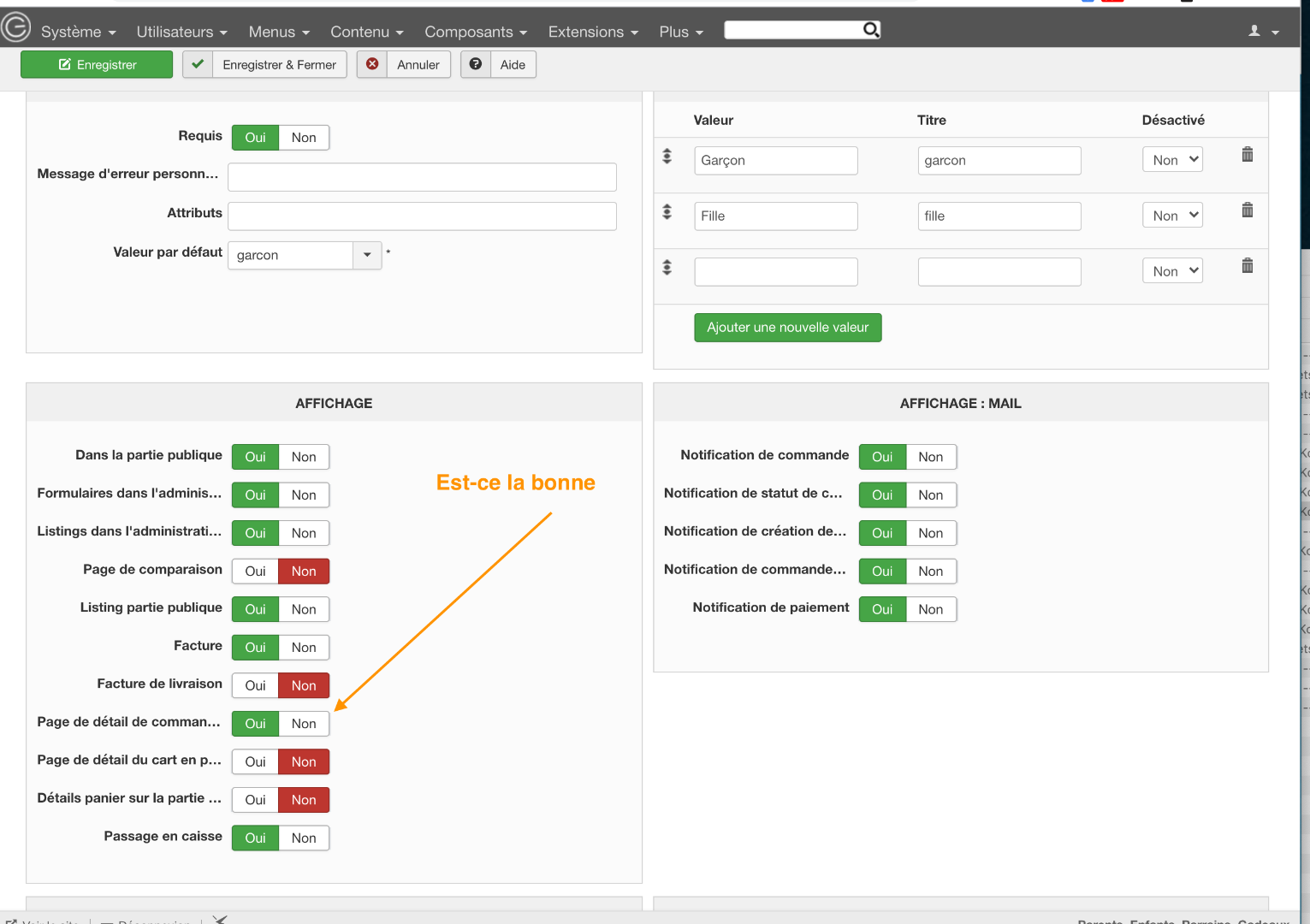

6 years 1 month ago #323522 by nicolas
Pour faire cela, il suffit d'activer l'option "Page de détails de commande" dans les options de votre champs personnalisé.
D'après votre capture, c'est déjà le cas, ce qui indique que vous avez surement un override de vue basé sur une ancienne version du fichier.
Vérifiez le dossier templates/YOUR_TEMPLATE/html/com_hikashop/order/ via FTP. Si vous avez le fichier show.php renommez-le et réessayez.

6 years 4 weeks ago #323669 by patoushka
Merci,
Voici plus d'infos:
- J'ai déjà activé cette option.
- Pas d'override dans les vues
- J'ai vérifié dans le dossier html de mon template et pa de fichiers show.php
- Le résultat. Pas de champ personnalisé.
Je tiens toutefois à précisé que j'avais édité la vue et que je l'ai supprimé.
Est-ce qu'il me manque quelque chose dans ma config? Sinon, avez-vous une autre idée de la cause?
Merci infiniment!

6 years 4 weeks ago #323689 by nicolas
C'est en effet la bonne option.
L'autre condition pour que la colonne s'affiche, c'est qu'au moins un produit de la commande dispose bien d'une valeur enregistrée pour ce champs.
Donc peut être que cela vient de là ? Editez le produit dans le backend, vérifiez qu'une valeur est sélectionnée dans ce champs et sauvegardez une fois le produit pour être sûr que la valeur est dans la base de données.

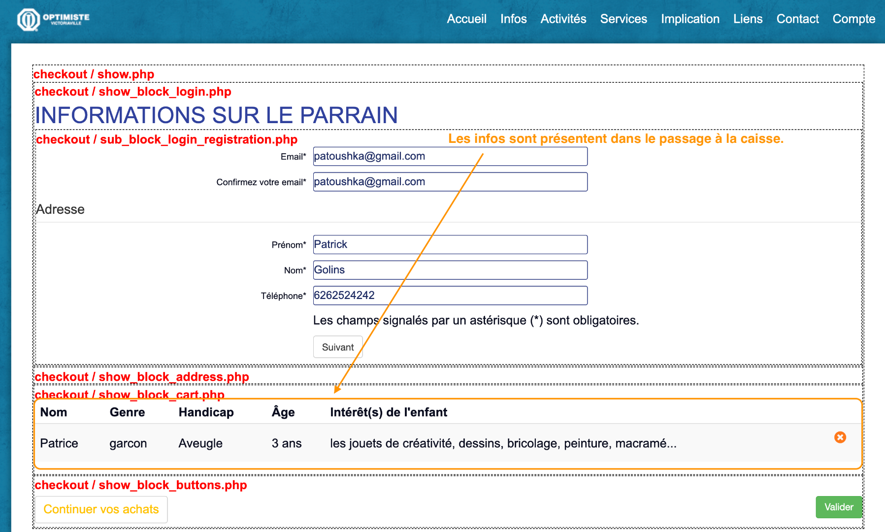

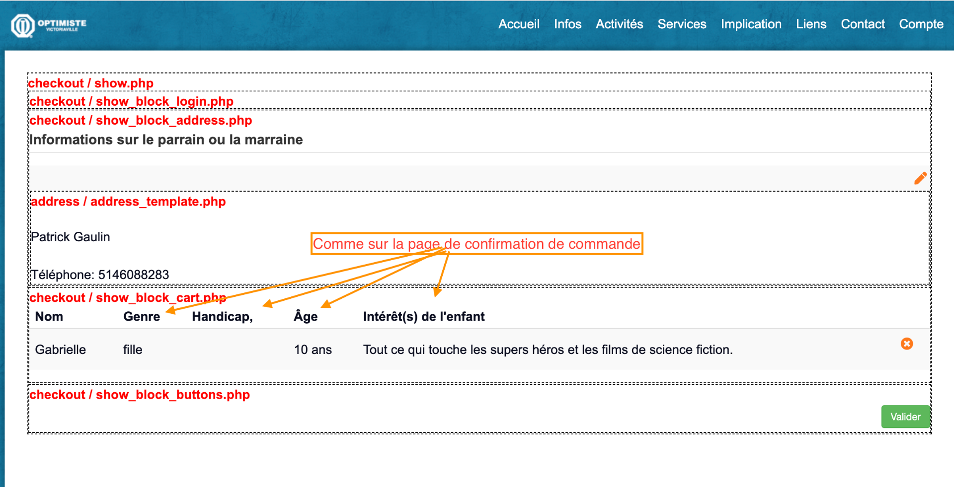

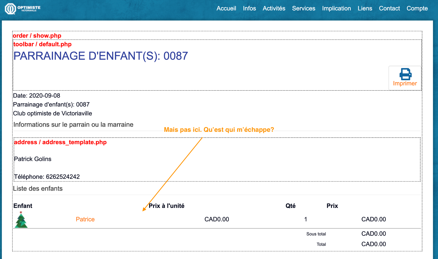

6 years 3 weeks ago #323746 by patoushka
Merci pour votre réponse. J'ai vérifié et les champs ont les informations requises. Dans la confirmation au passage à la caisse, ils sont présents mais, non dans les détails de commandes. Voici deux captures avec les infos et une petite vidéo pour vous montrer ce que je fais.
Il me manque quelque chose mais, je ne sais pas quoi. D'autres idées?

6 years 3 weeks ago - 6 years 3 weeks ago #323787 by patoushka
Le problème est le même pour tous les utilisateurs. Si vous voulez tester, vous pouvez ajouter un enfant au panier et confirmer votre commande. Il n'y a pas de paiement ni livraison. Donc une seule étape demandant vos courriel, nom, téléphone. Vous pouvez mettre des infos bidons si désiré. Vous serez immédiatement dirigé vers la page de confirmation de commande.
Ça se fait par ici: www.dev2020.optivicto.com/parrainez-un-enfant
En espérant que ça fonctionne pour vous.
Je reste aux affuts pour vous répondre rapidement si besoin.

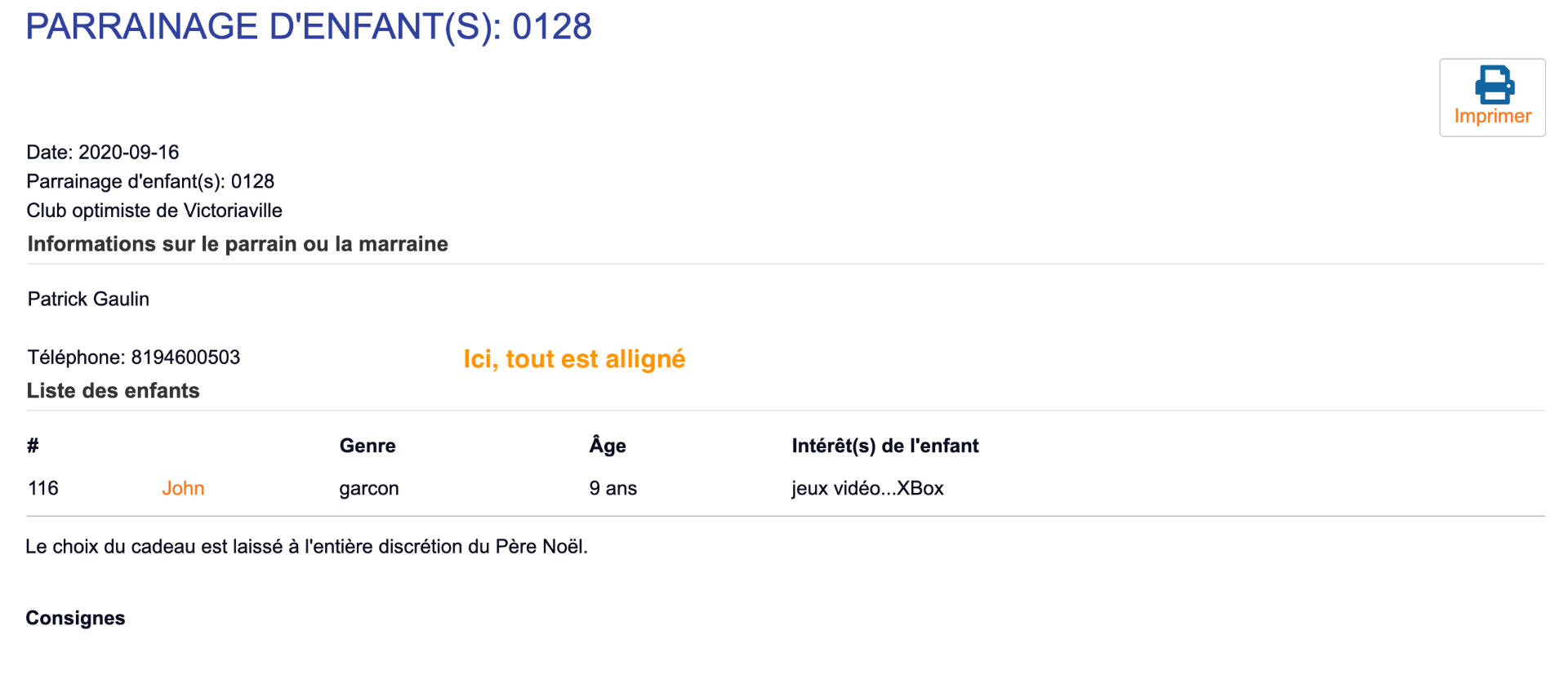

6 years 3 weeks ago - 6 years 3 weeks ago #323893 by patoushka
C'est vraiment super ! Voici ce que ça donne une fois terminé:
Il me reste un dernier défit pour cette page, c'est de faire afficher le ID des produits.
Quel serait le bout de code à utiliser? J'ai réussi dans les template de email avec le tag {LINEVAR:item.product_id} mais, je ne crois pas que ça fonctionne comme ça ici.
Merci !!!

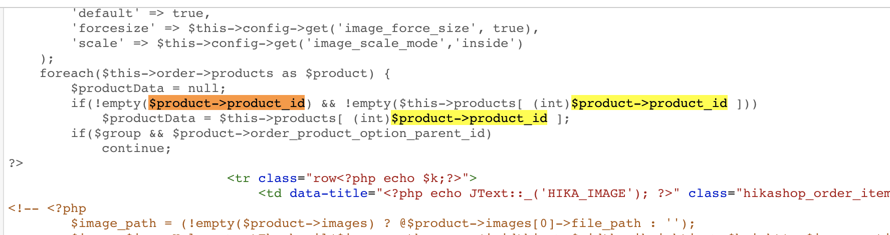

6 years 3 weeks ago #323946 by patoushka
Merci pour votre réponse et vos indications. Je comprends bien votre système d'override. Ce qui me manque c'est des connaissance plus avancées en PHP.
J'ai fouillé dans le fichier de vue en question et je vois des mentions $product->product_id dans des conditions et je ne sais quoi faire avec.
Auriez-vous le bout de code à ajouter pour le faire afficher correctement? Cette information aidera les bénévoles pour identifier l'enfant sans aucun doute et leur acheminer leur cadeau.
J'ai l'impression qu'il devra être inséré dans cette zone:

6 years 2 weeks ago - 6 years 2 weeks ago #323962 by Philip
Si vous faites avec cette variable un écho sur cette variable :
echo $product->product_id;
Votre product id va être affichée sur votre page, du coup, effectivement comme vous l'avait dit vous devez insérer dans votre structure un <td></td> autour de la ligne 196 :
Code:
if($group && $product->order_product_option_parent_id) continue; ?> <tr class="row<?php echo $k;?>"> <td data-title="<?php echo JText::_('HIKA_IMAGE'); ?>" class="hikashop_order_item_image_value"> ...
Et donc ajouter ce code pour votre nouveau <td></td> :
Code:
<td data-title="product id" class="hikashop_order_item_product_id"> echo $product->product_id; </td>
Et n'oubliez pas donc d'ajouter de la même façon un <th> autour de la ligne 90 (dans le thead) :
Code:
<table cellpadding="1" width="100%"> <thead> <tr> <th class="hikashop_order_item_product_id title" colspan="2"><?php echo ""product id; ?></th> <th class="hikashop_order_item_name_title title" colspan="2"><?php echo JText::_('PRODUCT'); ?></th>
En fonction de vos besoins des ajustements seront surement nécessaires.
Cordialement

6 years 2 weeks ago #323997 by patoushka
Je suis toujours à travailler sur la page de confirmation. Lorsqu'on clique sur le bouton imprimer, les champs sont tous désalignés.
Ça semble être la même vue mais, le rendu est différent Où dois-je aller pour travailler la chose? Est-ce qu'il y a un fichier print.css ou autre?
Merci,
Dans la page order / show.php
Lorsqu'on clique sur Imprimer
