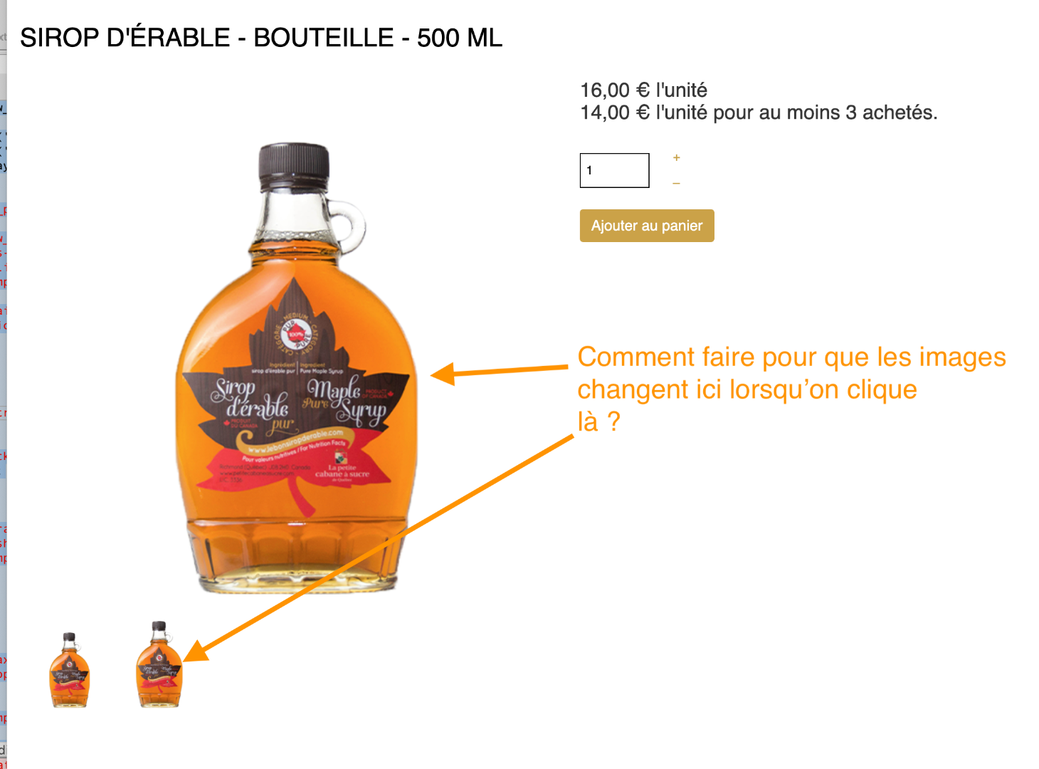

nous avons ajouter des images à la page de produit mais, lorsque nous cliquons sur les thumbnail, lImage ne change pas. Quelle est l'option à activer pour pouvoir cliquer et changer les images dans la grosse fenêtre?

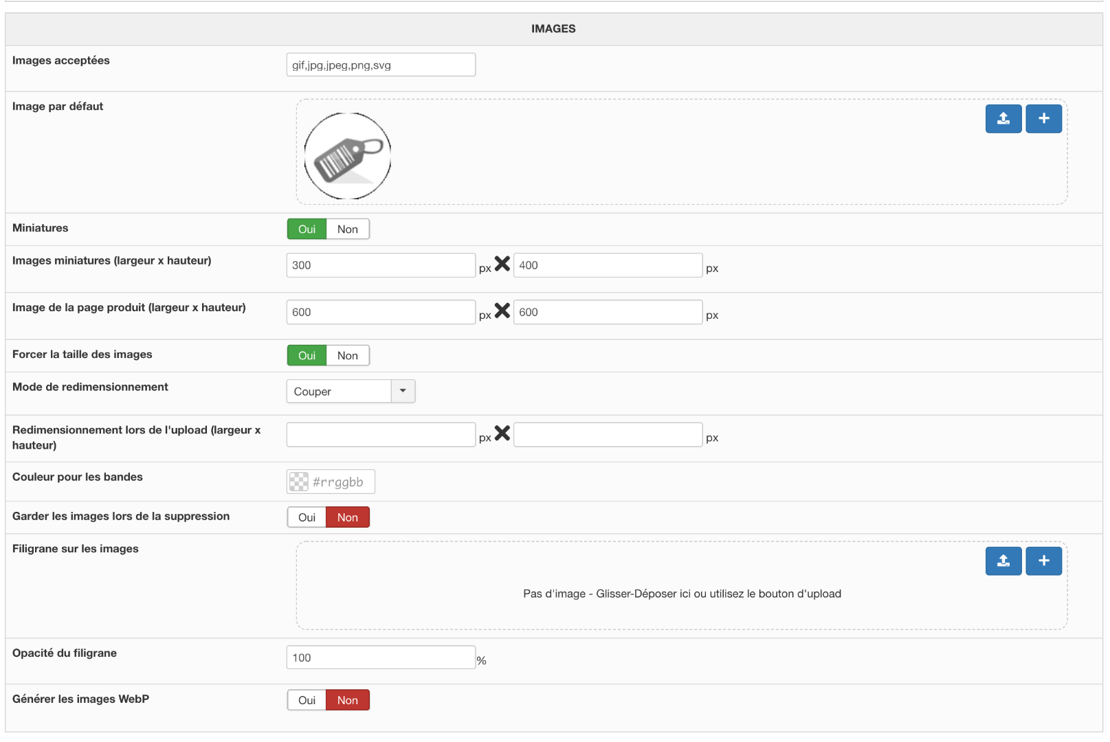

Il semblerait que vous ayez désactivé l'option "miniature" de la configuration dans la section "image". Réactivez la et cela devrait fonctionner normalement.

Alors peut être que c'est par ce que vous avez désactivé l'option "image popup mode" dans l'onglet "Affichage" de la configuration ?

Tu es un champion !!!
